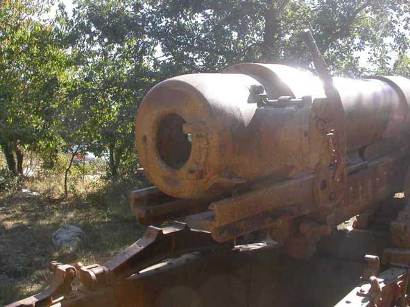

Un appel au secours à mes éminents amis spécialistes de l'Artillerie de 14/18
Plusieurs forums recensent le beau canon lourd du Camping 'Les Sauterelles', près de Filliols, dans le 66. Cet ancêtre avait été utilisé dans les batteries du Sudwall de Port Vendres et d'Agde, en 40/45, par les Allemands.
L'identification communément admise de cette belle bête est un rare canon lourd Autrichien de 15cm Skoda M15/16. Le chassis ne présente aucun problème, mais je dois dire que certains détails de la forme du tube présentent des différences avec les deux autres modèles survivants de Vienne et de Bucarest, et surtout, la culasse du Canon 'du camping' est de type cercle fermé, alors que le 15/16 possédait une culasse ouverte.
Nous ne disposons malheureusement pas du marquage de culasse de ce canon survivant.
Alors, variante ? modification ? pièce hybride ? identification erronée ? Je coince.
Qui aurait une piste ?

Après étude du problème, le tube n'est pas du type réglementaire du canon de 15 cm Skoda M/15/16.
Ni le prototype, ni les premiers matériels M 15, ni les M/15/16 de série ne portent un tel tube, tous sont conformes aux photos des matériels conservés à Vienne et Bucarest qui présentent tous un tube avec échancrure latérale de culasse.
J'ai regardé aussi les tubes de côte et de marine de 15 cm long employés à terre par l'artillerie autrichienne, aucun n'a ce profil.
Il faudrait mesurer les dimensions de ce tube et relever sur place d'éventuels marquages à la culasse ou ailleurs pour vérifier l'hypothèse que je formule: ce tube présente un profil proche de celui des 15 cm SKL/40 de la Marine allemande de la première guerre (toujours en service en défense des côtes en Allemagne en 1939).
S'agirait-il du montage d'un de ces tubes sur un affût Skoda ou d'une réalisation identique dans un autre pays d'Europe (Pologne, Yougoslavie, Roumanie, Italie)?Tous ces pays ont en effet obtenu par des voies diverses des canons autrichiens et même allemands de la première guerre.
Je ne peux être plus précis.
En tout cas, un tel montage ne figure pas sur l'interminable liste des matériels de prise allemands réutilisés par l'armée allemande de 1939 à 1945.
