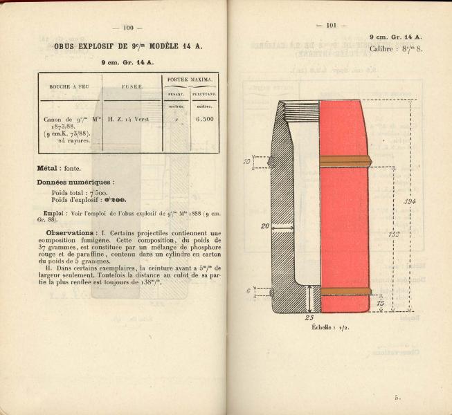

-Une première constatation: les montages des ceintures des obus des canons allemand et autrichien de 9 cm d'anciens modèles sont assez proches mais n'auraient pas dû tromper un spécialiste, même au début de la guerre.
-Une deuxième constatation: il est certain qu'au moins à une occasion (qui figure d'ailleurs dans un JMO), un projectile allemand a été confondu avec un autrichien.Il s'agit d'un projectile exceptionnel (38 cm SKL/45 de Marine allemand tiré près de Verdun), dans ce cas, l'examen superficiel d'un culot et d'une gaine portant les poinçons de la Marine (couronne impériale allemande) a conduit à confondre ces "couronnes" avec le poinçon de l'Autriche-Hongrie (pourtant différent, aigle bicéphale de la double monarchie) car les douilles de l'artillerie autrichienne portaient toutes ce poinçon.Depuis septembre 1914 et l'abandon de munitions et douilles autrichiennes de 30,5 cm devant le fort de Troyon, les spécialistes artificiers et officiers chimistes français avaient eu le loisir de découvrir ces données.
Cet argument n'est pas probant car les obus de 9 cm allemands ne portaient pas ces poinçons, A L'EXCEPTION TOUTEFOIS des obus de 8,8 cm de la Marine allemande, mais seuls quelques rares 8,8 cm L/30 allemands de marine furent employés sur terre.On pourrait admettre que la découverte de munitions de 8,8 cm de Marine allemand ait pu induire en erreur les premiers artilleurs ayant eu à analyser de tels projectiles en 1914.Pour mémoire, l'utilisation des canons de 8,8 cm de Marine Flak et de Flak n'aura lieu que postérieurement à toutes ces affirmations de poilus affirmant recevoir du "88 autrichien".
Il faut donc attendre la découverte d'un document technique ou d'un témoignage véritablement précis pour vérifier l'origine de ces affirmations.
A titre de comparaison, je joins des schémas montrant les poinçons que l'on trouve sur les culots, les douilles et les gaines des canons de Marine allemands et ceux que l'on trouve sur presque TOUTES les douilles autrichiennes (Terre et Marine).Les poinçons sont fort différents et ne peuvent tromper qu'un non-spécialiste.
