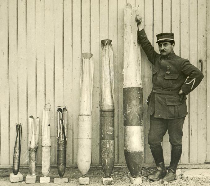

En 1918, les bombes explosives de l'aviation sont encore souvent construites à partir d'obus explosifs d'artillerie munis d'empennage.
Il existe toutefois de nombreuses bombes incendiaires et de grosses bombes explosives étudiées spécialement.
Voici les bombes explosives d'aviation, réalisées à partir d'obus, les plus courantes:
-Bombe de 75:
Ces bombes sont construites à partir de divers types d'obus de 75 explosifs en employant parfois des obus rebutés pour le tir dans une bouche à feu mais pouvant être utilisés sans problème comme projectile aérien après avoir été équipés d'un empennage et de fusées spéciales:
Bombe de 75.
-Bombe de 80:
Construites sur le même type que les précédentes:
Bombe de 80.

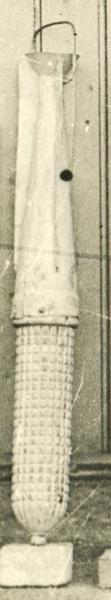

Bombe de 90, dite de "10 kilogrammes":
Très répandue dès 1914 (fabrication Salmson notamment), la bombe de "10 kilogrammes", dont il existe plusieurs modèles, emploie soit l'obus explosif de 90, soit des corps construits spécialement pour l'usage aérien, comme pour cette bombe à fragmentation destinée à un emploi contre les personnels:
Bombe de 90 à fragmentation.

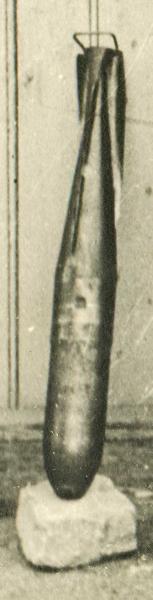

-Bombe de 90 de "10 kilogrammes":
La bombe de 90, réalisée avec un obus explosif de 90, pèse le plus souvent, amorcée et chargée, autour de 9,2 kilogrammes:
Bombe de 90 de "10 kilogrammes".

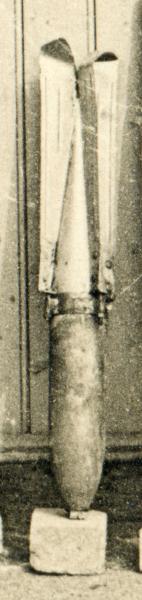

-Bombe de 155, dite de "50 kilogrammes":
La bombe de "50 kilogrammes" pèse en fait entre 39 et 56 kilogrammes suivant son mode de construction.Certaines sont réalisées avec des obus explosifs de 155 explosifs, d'autres avec des obus explosifs allongés et enfin d'autres sont construites spécialement.
Celle-ci semble réalisée avec un obus explosif de 155 allégé à la partie arrière et est probablement la bombe "A":
Bombe de 155 de "50 kilogrammes".
Cette bombe de "50 kilogrammes" semble construite à partir de l'obus allongé de 155:
-Bombe de 220 dite de "100 kilogrammes":
Réalisée à partir d'un obus explosif de 220 ou construite spécialement, le poids des différents modèles varie de 106 à 116 kilogrammes.
La mise en service des bombes plus lourdes de 140, 200 et 500 kilogrammes n'intervient en France que lors de la dernière année de la guerre pour les modèles de bombes étudiées spécialement pour l'aviation.
Ici, la bombe de "100 kilogrammes" est construite autour de l'obus de 220 mm explosif:
Bombe de 220 de "100 kilogrammes".
Nous examinerons ultérieurement les bombes plus modernes.

Dans un autre sujet, Claude indique qu'une photographie de bombes d'aviation publiée dans la Revue Icare a été prise en octobre 1915 à l'escadrille F 45 à Lunéville.
Voici une autre photographie de bombes, prise manifestement à la même date et au même lieu:

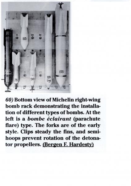

et la photo (publiee par Tattu dans un autre post de ce forum) des bombes Michelins qui figurent sur le schema precedent
(Photo issue du livre de Alan D Toelle "breguet 14" )
Reste le mystere des bombes a section carree utilisees en Argonne et a Salonique - Bombes Claudes peut etre? quelqu'un peut il jeter ses lumieres?

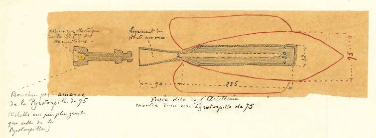

J'ai trouvé cet extrait dans un document rédigé par un ingénieur (anonyme) du Service des Poudres concernant les "essais d'utilisation de fusées effectués pendant la Guerre par l'Aéronautique" :
" Les Lieutenants BOSC et ROUX étudièrent une fusée de 30 mm destinée à être placée à l'intérieur d'une enveloppe empennée, en tôle mince ayant la forme d'une bombe d'avion. Ce projectile a reçu le nom de Pyrotorpille de 75, alors que la fusée seule a été dite "fusée d'artillerie". Le cartouche de cette fusée en tôle de 1 mm avait 30 mm de diamètre intérieur et 225 mm de long...
Ce cartouche était prolongé à sa partie inférieure par une tubulure conique d'environ 90 mm de long. C'est dans cette tubulure que se logeait le dispositif de mise à feu, lequel était expulsé dès que la charge de la fusée commençait à brûler. "
Sous un angle de 25° ces fusées pouvaient porter à 870 mètres mais avec des dispersions importantes.
Le document comporte aussi un schéma sommaire.
Quelqu'un aurait-il des compléments d'information sur ces torpilles aériennes ?
