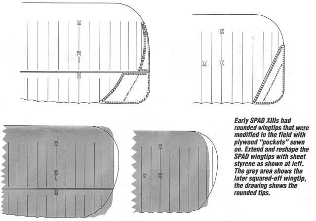

Je souhaiterais réaliser le SPAD XIII de GUYNEMER (S-504) à partir de la maquette DRAGON au 1/48.
Or, il se trouve que c'est un modèle "tardif" et que le S-504 était quand à lui, un début de série notamment avec les bouts d'ailes arrondies.
Quelles autres différences connaissez vous entre ces deux versions et auriez vous des pistes pour m'indiquer les modifs à faire sur le kit DRAGON ?... :???:

A vrai dire il n'y a pas pratiquement pas de différences visibles entre les version de début et fin,si ce n'est les ailes arrondies dans les versions de début et un renfort de mats de cabanes avant (renforts des cables ) sur les dernieres versions
Pour les roues je ne crois pas qu'il y ait une différence entre les deux versions
(peut-être un peu plus petites pour les versions de début ?)

La modif des ailes va être la plus "couillue" .
J'ai ce croquis qui pourra aider :
