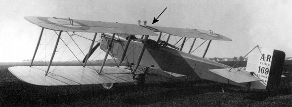

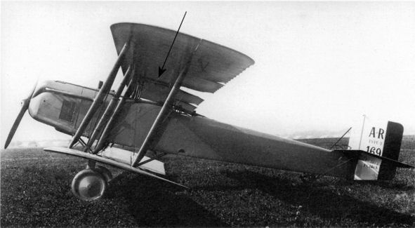

Bonjour SPAD VII,
Voici deux photos montrant les fameux radiateurs d'aile de l'AR2.
Remarquez aussi les saumons d'ailes arrondis, pas toujours facile à distinguer de profil.
Quant aux moteurs de l'AR1, j'en distingue 4 modèles sur les photos (avec corne de rhinocéros simple ou double, échappement latéral avec ou sans radiateur frontal), mais je suis incapable de mettre un nom dessus. Quelqu'un peut-il nous donner des informations à ce sujet ?

Re: Dorand AR1 et AR2 comment les différencier ?
Bonsoir à tous?
Bonsoir Guy et Merci pour ces photos,
Je ne cherchais pas le radiateur sur l'extrados de l'aile...et donc forcément je ne le voyais pas...
Merci de nous signaler les saumons d'ailes arrondis, détail que je ne connaissais pas.
