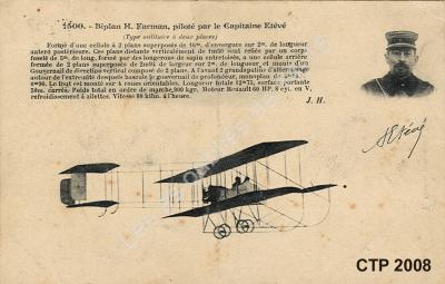

je me permet de vous indiquer le lien du site de l'école Polytechnique montrant un indicateur de vitesse Etévé et décrivant brièvement son fonctionnement. Etévé étant de la promotion X1900
http://www.patrimoine.polytechnique.fr/ ... veB85.html
Très rudimentaire, d'un fonctionnement simple et réglable, je sais que certains pilote de l'association "KC Dawn Patrol" aux USA, volant sur des répliques au 7:8ème de Nie 11/17/23, utilise ces indicateurs, fabriqué maison. Leur modèle varie en forme et dimensions, mais le fonctionnement reste strictement le même. (c'est sympa de leur part de faire voler "encore une invention française", mais je ne me rappelle pas voir d'incicateur Etévé sur les Nieuport de ces séries, à moins que...)
Henri Mignet, dans son livre Le Sport de l'air 1936, vante les mérites de cet instrument simple, peu onéreux, et pour l'amateur constructeur d'avion de l'époque -et d'aujourd'hui- facile à réaliser soi-même.
La page 54 de "la victoire des cocardes" d'Albert Etévé, ed° R.Laffont (excellent bouquin), montre un dessin d'un indicateur de vitesse modèle 1913. Il semble que la forme de la plaque perpendiculaire à la marche de l'appareil, puisse être ronde ou carrée d'après les photos.
Etévé précise que l'utilisation de cet appareil a été rendu obligatoire sur tous les appareils militaires dès 1911, à la suite de nombreux accidents.

Pour l'indicateur de vitesse Etévé, bravo vous avez tous bien réagi.
J'ai la notice technique de cet équipement, les valeurs données et deux beaux croquis.
Il me manquait juste une belle photo, ce qui est fait maintenant.
Pour les Nieuport et autres avions de chasse, c'est un autre dispositif, conçu par Badin qui a été utilisé.
J'ai aussi une notice sommaire, restera à trouver une belle photo d'époque ou actuelle si l'équipement est bien préservé.
