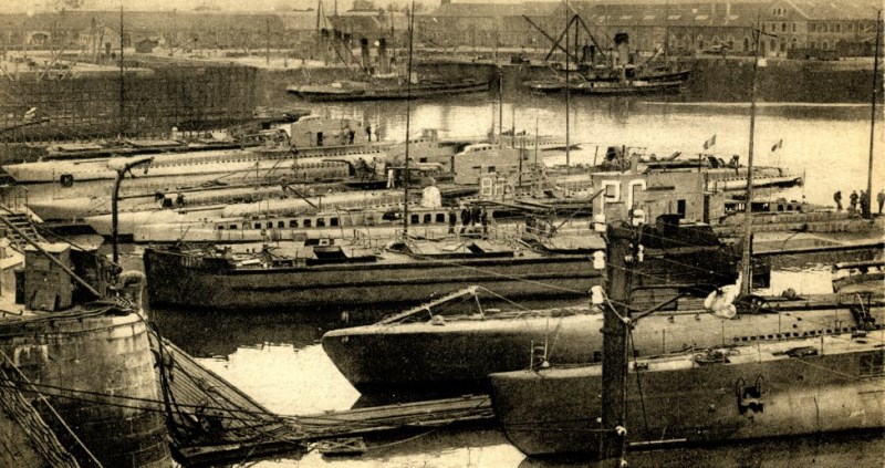

Je cherche à identifier les deux sous-marins au premier plan de la photo ci-dessous prise à Cherbourg (date inconnue).
Je n'ai aucune idée de l'identification du premier.
Je pense que le deuxième sous-marin est un type UE2, probablement le U 121.
Derrière lui, il y a le Pierre Chailley et peut-être le Brumaire (là, je ne suis pas sûr).
Les trois autres sous-marins sont peut-être des type Requin.
Si quelqu'un à une idée, je suis preneur.
Merci pour votre aide.
Voici un lien vers une image de plus forte définition
http://epaves.grizzly.free.fr/SM_Cherbourg_L.jpg

Voila mon identification:
En partant du premier; Redoutable; René Audry;Pierre Chailley;Brumaire;Ondine; et deux autres de la classe Siréne.
En outre la présence du Redoutable (ou du Vengeur) et de l'Ondine permet de dater cette photo avant le 3 octobre 1928 date de disparation de l'Ondine et après le 24 février 1928 lancement du Redoutable.
NIALA
Messages : 2658
Re: Identification de sous-marins à Cherbourg
Message par NIALA »
Pour compléter cette identification; les deux autres sous-marins de la classe Sirène sont également de construction des chantiers Normand; même forme de kiosque, donc ce sont deux des trois suivants: Ariane; Eurydice ou Danaé; il serait peut être possible de lire les noms sur les kiosques en agrandissant au maximum grâce à la bonne définition de votre photo .

Merci Alain pour cette réponse compète.
