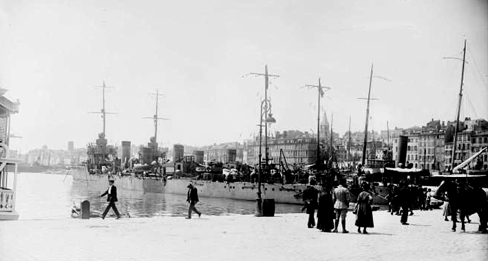

Nouvel exercice d'identification.
Marseille – Torpilleurs japonais dans le Vieux-Port (1917)
Bibliothèque nationale de France
Photographies de presse de l’Agence Rol ‒ Réf. 49.545, 49.547 et 49.548

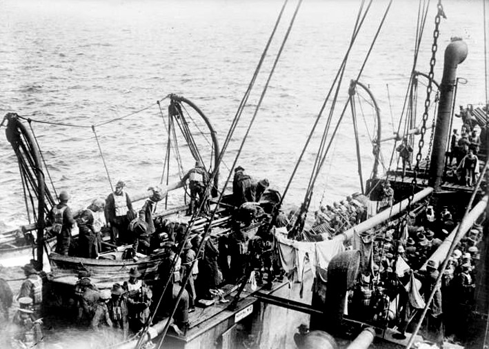

Selon la légende l'accompagnant, la photographie qui suit montrerait le sauvetage par un bâtiment inconnu d’une partie des passagers du Ballarat, transport de troupes de 11.120 t. torpillé le 25 avril 1917 par l’U-32 (Kapitänleutnant Max Viebeg) à 24 milles dans le S.-O de Wolf Rock (uboat.net —> http://uboat.net/wwi/ships_hit/ship.html?shipID=612 ).
Quel peut être ce bâtiment ?
Photographie de presse de l’Agence Rol ‒ Réf. 49.373

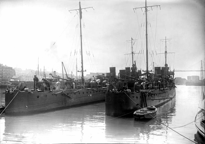

mesimages/3512/TORPILLEURS-JAPONAIS---V-3..gif
mesimages/3512/TORPILLEURS-JAPONAIS---V-2..gif
mesimages/3512/TORPILLEURS-JAPONAIS---V-1..gif
Les torpilleurs de construction japonaise du type Kaba entrés en service en 1917, étaient au nombre de 12 absoluement semblables, il n'est pas possible à défaut de voir le symbole de coque, de les identifier individuellement.
Je vous donne la liste et les marques de coque correspondantes.
Algérien:AG;Annamite:AN;Arabe:AB;Bambara:BM;Kabyle:KB;Hova:HV;Marocain:MR;Sakalave:SK;Sénégalais:SL;Somali:SM;Tonkinois:TK;et Touareg:TO.
_______________________
NIALA
Messages : 2634
Re: Navires à identifier
Message par NIALA »
En complément à ma réponse précédente ces torpilleurs partis de Sasebo au Japon en juillet 1917,rentrent par Port Said ou ils parviennent le 15 septembre,apres deux mois d'essais; ils ont été armés par les équipages français en novembre 1917;Algérien,Arabe,Hova,Marocain,Tonkinois ont été basés à Corfou;les autres à Tarente.
Etant donné que ceux de Corfou avaient le haut des cheminées rouge;alors que ceux de Tarente avaient 2 bandes noires à la 1er et 3 ém cheminée,je pense,mais sans en étre sur qu'il s'agit de ces 5 torpilleurs, à leur arrivée en France.
