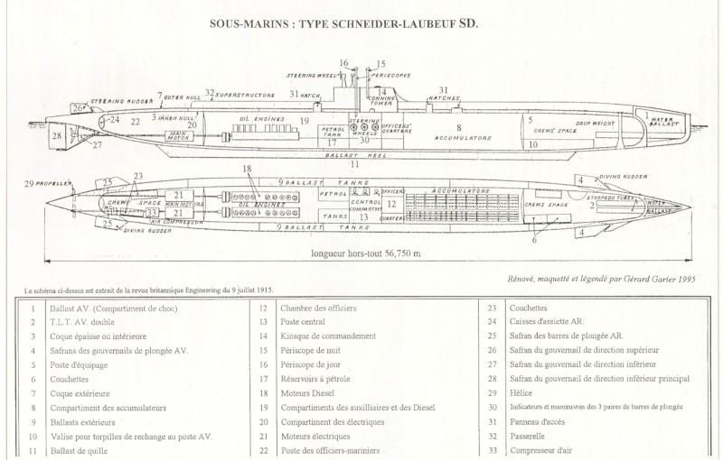

Les plans du type Armide, source : dito, page 131. le compartiment des batteries est indiqué :"accumulators"

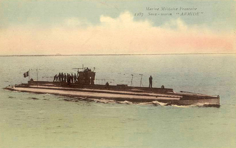

Le sous marin Armide
L'Armide et ses antécédents japonais.
Les N°14 et 15 japonais sont des sous-marins du type Schneider-Laubeuf; ils sont en réalité trois semblables puisque le premier N°14 construit chez Schneider à Chalon sur Saône a été réquisitionné par la France en juin 1915 et a fait carrière dans notre Marine sous le nom d'Armide, et a été remplacé par un second N°14 construit lui au Japon.
Ce sont les premiers sous-marins japonais à double coque, les seuls sous marins modernes du Japon lors de la Première guerre mondiale.
Caractéristique N°14 (1) et15:
Déplacement 418/665 t; 2000/850 cv; 17/10 nœuds; armement: 4 TLT; 1x 40mm; remplacé en 1919 sur 15 par 1x 76 mm .
-N°14 (1) est mis sur cale chez Schneider à Chalon sur Saône en novembre 1913; il est lancé en juillet 1915; il est réquisitionné par la France en juin 1915 et prend le nom d'Armide; il entre en service en juin 1916; il est rayé en juillet 1932.
-N°14 (2) construit en remplacement du premier est mis sur cale dans l'arsenal de Kuré en mars 1918; il est lancé le 28 mars 1918; il entre en service en avril 1920; en novembre 1924 il est renommé Ha9 ; il est rayé en décembre 1928.
-N°15 est mis sur cale chez Schneider à Chalon sur Saône en novembre 1913; il est lancé le 7 avril 1914; il entre en service en juillet 1917; en novembre 1924 il est renommé Ha10 ; il est rayé en décembre 1928.
Messages : 16117
ARMIDE — Sous-marin, ex-№ 14-1 japonais, ex-S.D.-1, premier du type (1916~1933).
Armide — Sous-marin, ex-№ 14-1 japonais, ex-S.D.-1, premier du type (1916~1927).
Le sous-marin Armide fut administrativement considéré comme bâtiment armé en guerre :
— du 20 mai au 11 octobre 1916 ;
— du 1er février au 13 juin 1917 ;
— du 25 juillet au 17 octobre 1917 ;
— du 7 janvier au 18 août 1918.
[Circulaire du 25 avril 1922 établissant la Liste des bâtiments et formations ayant acquis, du 3 août 1914 au 24 octobre 1919, le bénéfice du double en sus de la durée du service effectif (Loi du 16 avril 1920, art. 10, 12, 13.), §. A. Bâtiments de guerre et de commerce. (Bull. off. Marine 1922, n° 14, p. 720 et 724)]
En 1917 et début 1918, ce bâtiment appartenait à la 3e Escadrille de sous-marins de la 1re Armée navale — formation alors commandée par le capitaine de frégate Léon Henri Ernest TRUBERT. Du 5 juin au 11 novembre 1918, il appartint à l’Escadre de la mer Egée [Circulaire du 17 décembre 1931 relative à l’attribution de la Médaille commémorative serbe aux personnels militaires et civils de la marine, Annexe I., Partie II., §. B. (J.O. 20 déc. 1931, p. 12.904 et 12.907)]. Il était alors commandé par le lieutenant de vaisseau Jean-Marie Michel DELÈGUE.
Le 30 mars 1922, il fut requalifié « Sous-marin de 2e classe », appellation nouvelle désignant tout sous-marin non mouilleur de mines dont le déplacement en surface était inférieur à 700 tonnes [Circ. 30 mars 1922 relative à l’appellation des sous-marins (J.O. 1er avr. 1922, p. 3.583) — Se référant à la circulaire 153-EMG-3 établissant la liste des numéros tactiques].
