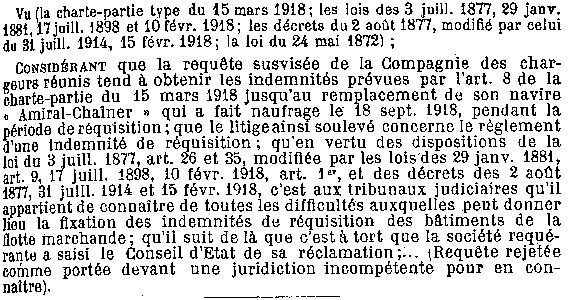

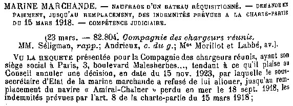

• Conseil d’État, 23 mars 1927, Compagnie des chargeurs réunis, Req. n° 82.804 (Recueil des arrêts du Conseil d’État 1927, p. 374 et 375).
Dernière modification par Rutilius le mer. juil. 03, 2019 11:58 am, modifié 2 fois.
