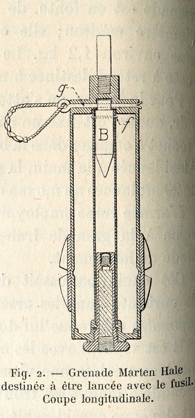

Oui, la grenade à fusil Marten-Hale est très dangereuse d'emploi et les mentions d'accident à l'entraînement sont nombreuses.
Voici le schéma de cette grenade paru dans la Revue du Génie d'août 1910:
Grenade Marten Hale.jpg (103.81 Kio) Consulté 3530 fois
Il est certain que la grenade française à fusil V.B, tirée de surcroît au moyen d'une cartouche ordinaire, représente une grande avancée sur l'emploi des grenades à fusil à tige des modèles anglais Marten-Hale et français Feuillette.
