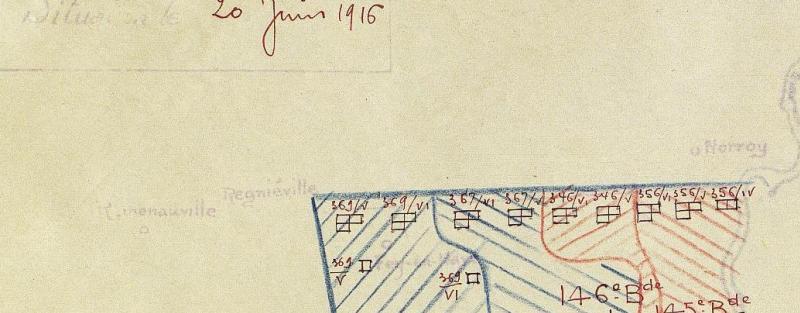

or voici ce que donne le plan de situation à peu près à la même date du point de vue de la 73è division
( source : Ministère des Armées Mémoires des Hommes)
soit dit en passant dans ce secteur il y a un lieu qui se nomme l'Usure à 1,6 km sud est de l'ancien Fey (voir carte IGN)
approximativement où se trouve le 6è Bat sur la carte de la Division.
ce qu'on peut dire c'est que des bataillons du 369è occupe aussi ce secteur en juillet 1916

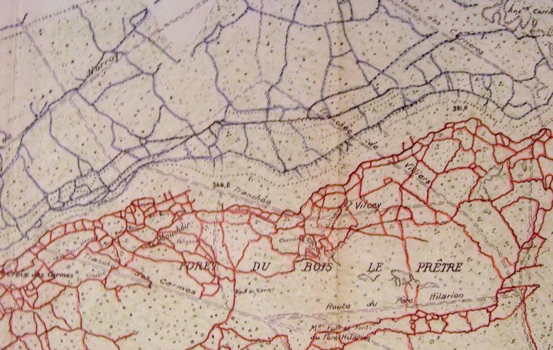

J'ai fait des recherches sur ce secteur car mon grand-oncle est décédé ici en Juin 1915. Il appartenait au 346ème RI qui dépendait de la 73ème Division. Voic une car de qualité moyenne extraite des JMOs montrant la ligne de front au Bois le Prêtre. On arrive à lire au dessus du mot " forêt", à droite de la Croix des carmes le mot Poligone ( écrit avec un "i"). Si ça peut aider..
Bertrand
Bertrand

Merci beaucoup à vous deux pour ces indications très précises
Hervé GAY

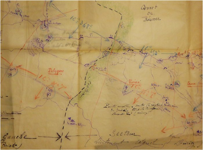

Voici une localisation du sous-secteur Usine (notion de sous-secteur à confirmer) dans le secteur Centre. Vous avez également le sous-secteur (notion également à confirmer) Polygone à sa gauche, dans le secteur de gauche, assez proche de Fey.
A droite du calque vous avez la Croix des Carmes (partiellement visible) et en haut le Quart en Réserve et la lisière de la forêt pour vous situer précisément.
Le calque n'est pas daté précisément mais a été dessiné en 1915. Avec quelques recherches dans les JMO, vous devriez pouvoir une date précise du calque en utilisant les unités mentionnées dessus.
