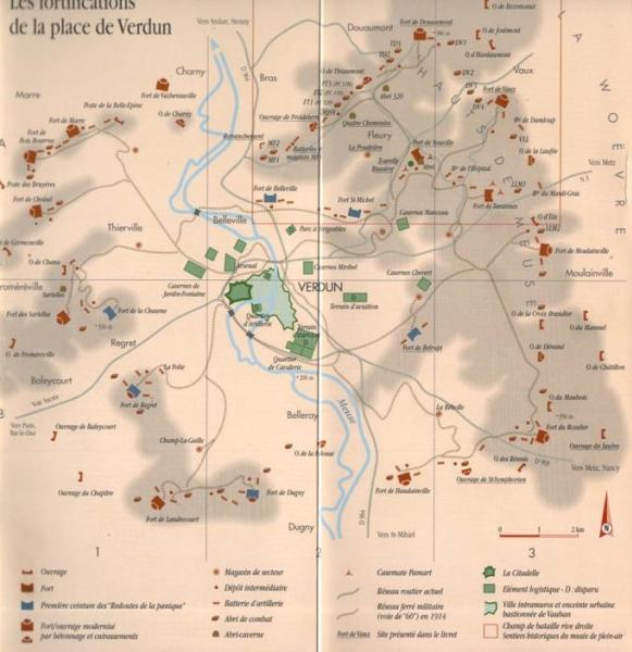

Je voulais mettre une carte de la Place Fortifiée de Verdun mais le répertoire d'image du forum ne veut pas me prendre l'image. J'essayerai plus tard.

La carte que je voulais insérer.
Régis, à priori pas d'abri d'infanterie sur cette carte entre les forts de Belleville et de Saint Michel.
Cependant certains batteries d'artillerie possèdent des abri-traverses comme dans les fortifications.
Les dépôts intermédiaires ont pu aussi servir d'abris pendant les combats.
A suivre....
Cdt. :hello:
Laurent
