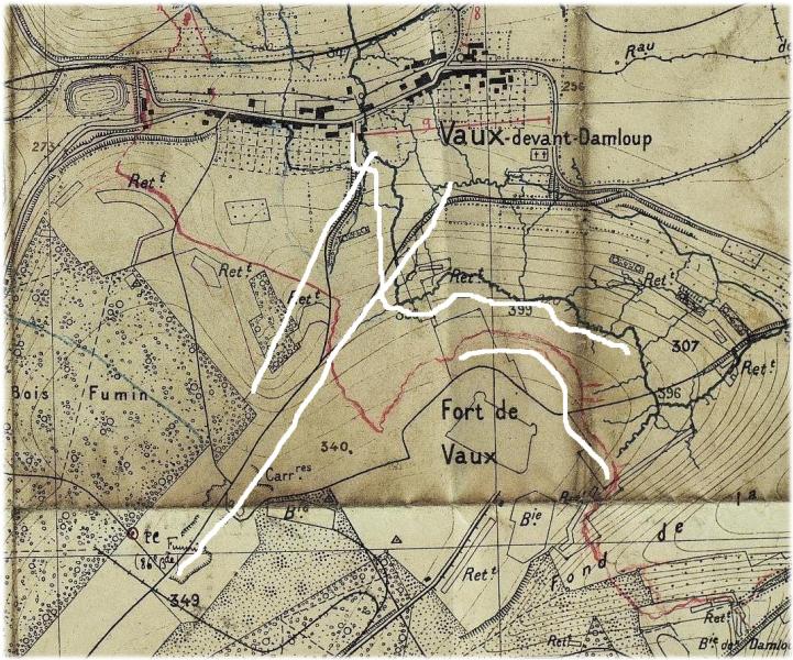

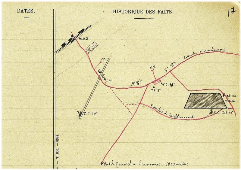

dans le JMO (Mémoire des Hommes) du 60è BCP à la date du 24 mars ( page21/62) je rencontre cette carte : nous sommes près du Fort de Vaux
3 questions me sont venues :
1 - Pourriez vous me dire ce que veux dire exactement les initiales PP ? s'agit-il de Poste Principal ?
2 - Également le "Pc 10ème compagnie" (en bas à gauche) , j'avoue avoir un peu de mal à le replacer
vous parait-il placé au niveau de :
R1/DV4 ?
PC Fumin- la batterie 4090 ? mais peut être un peu proche du village de vaux...alors que normalement situé en bas du bois Fumin
3 - la tranchée d'encerclement au dessus du fort de Vaux - à quoi peut on la faire correspondre sur un canevas de cette époque ? pensez vous que ma copie de ce croquis soit bien calquée sur ce canevas d'avril 16 ?
Il semble y avoir quelques approximations sur cette carte, notamment la position du cimetière ( rectangle avec pointillé ?) mais ce croquis à du être fait au jugé.
Merci pour votre aide dans la compréhension de cette carte.
Bonne journée
Patrick
