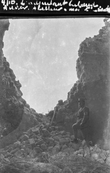

J'ai lu qu'un des appareils utilisés en 14-18 était le Kodak Vest Pocket Autographic, muni d'un stylet qui permettait d'inscrire quelques mots directement sur la pellicule sans ouvrir l'appareil. Est-ce le seul appareil de l'époque qui avait ce dispositif? Autrement dit, si on a une photo comportant des inscriptions comme la photo jointe, est-ce que çà veut dire qu'elle a été prise obligatoirement avec un Kodak Vest Pocket. Je précise que le format de la pellicule est 6 x 9. Merci d'avance de vos éclairages. Cordialement. PierretteImage
Le Vest pocket kodak utilise des films '127' [41 x 64 mm] ; le 6x9 ou '220' [exactement 56 × 84 mm] est plus grand, le Kodak n°1A pocket autographic également ( par exemple, le mien a des brevets antérieur à la guerre) est en '116' [ 65 x 110 mm] Voyez un peu sur le site http://www.collection-appareils.fr/ . Le texte ne semble pas sur la photo, ou alors prise d'un abri dont on verrait le toit ???
PS : peut être http://www.collection-appareils.fr/x/ht ... unior.html
Bonjour, merci pour votre réponse. Si je comprends bien, avec le kodak vest pocket, on écrivait sur l'image et non sur le bord. J'ai quelques autres clichés de la même provenance, tous avec les inscriptions dans la marge. Qu'en pensez-vous.

Non, ça dépend de la position du volet que l'on soulève pour écrire. Simplement si c'est hors photo, le fond devrait paraitre uni. C'est peut-être simplement un effet au développement.
Par contre comme vous donnez 6x9 comme format, c'est plutôt le Kodak n°1 Autographic Junior ou au même format.
Il y a surement assez de photos marquées entre les mains des membres du forum pour faire une étude de position (et distinguer "autographiés" et écriture sur pellicule après développement)

Je viens de vérifier la notice de mon Vest Pocket, si on fait bien l'inscription après la photo sans bouger la pellicule, le texte doit apparaitre dans l'intervalle entre 2 photos.
Voir pour les procédés http://camera-wiki.org/wiki/Autographic
