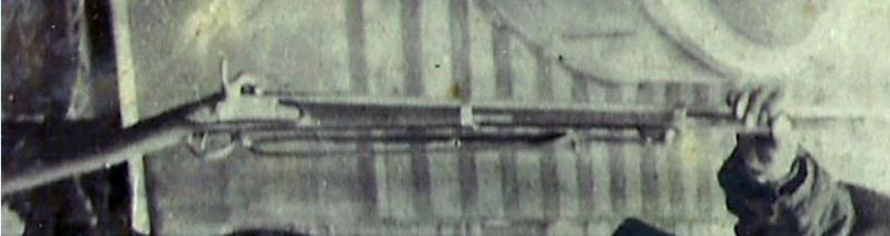

bonjour , vous pourriez me dire si l'uniforme Ils correspondent à la période du fichier militaire?

Sans être un spécialiste, l'uniforme ne correspond pas à la personne citée sur la fiche.
Je dirais que celui-ci se rapprocherait plus de la guerre de 1870. Mais je laisse le soin à Marcus, l'expert, de vous renseigner plus amplement.

Une première piste, le fusil à piston Mle 1822T, déclassé avant 1870... l'ensemble hétéroclite fait penser à un "mobile" de la Défense Nationale de 1871.

Un mobile, voire un "mobilisé", car les "mobiles" ont, en général, été armés de chassepots.
Différence entre "mobile" et "mobilisé" (petite piqûre de rappel) :
- "mobile" désigne ceux qui faisaient partie de la garde nationale mobile instituée par la loi Niel du 1er février 1868. Essentiellement composée des 5 plus jeunes classes des mobilisables non retenus pour former le contingent de l'armée régulière.
- "mobilisé" désigne un soldat faisant partie de la garde nationale sédentaire (tous les autres, ceux qui ne faisaient partie ni de l'armée régulière ni de la garde nationale mobile), mobilisée par la levée en masse du début de novembre 1870.
Les mobilisés on été sommairement habillés et armés de bric et de broc, avec ce qu'on avait sous la main. Beaucoup de fusils à tabatière. Bien heureux lorsque les munitions correspondaient aux fusils !...

Un peu ... raccourci le 1822 ( ou 1816, bis ou pas)
Image (ici : http://www.littlegun.info/arme%20franca ... s%20fr.htm )

Concernant l'arme, il s'agit plutôt d'un mousqueton vu sa taille, mais j'ignore le modèle exact.
J'interviens surtout pour préciser que le cliché date bien de 1870-71: le soldat porte au ceinturon une poche à cartouche en toile modèle 1867, (vite abandonnée car trop fragile), remplacée définitivement après le conflit par le modèle 1869 en cuir, de forme carrée.
En l'absence de tout motif impérial, je pense que le cliché a été pris après la proclamation de la République.

Le mousqueton (de cavalerie) est plus court et le bois spécifique
même en platine modifiée piston. Là c'est raccourci, même si on ne voit pas trop le haut.
voir ici un "mousqueton" : http://www.armes-de-collection.fr/armes ... -t-bis/44/

Pour le fusil, le fût me semblait aussi curieux, mais le canon reste à longueur. Du moins c'est ce que je crois voir... Ou alors le pouce est appuyé sur la bouche du canon, les doigts enserrent la douille de la baïonnette, ce qui expliquerait le fourreau vide ?

Impossible d'identifier cette photo Le seul indice Il est la date approximative pourrait être Henri Nicolas grenier le grand-père de ma arriere grand-mère de l'autre côté le Grand-père est inconnu , cette photo elle a apporté quand elle a immigré.
