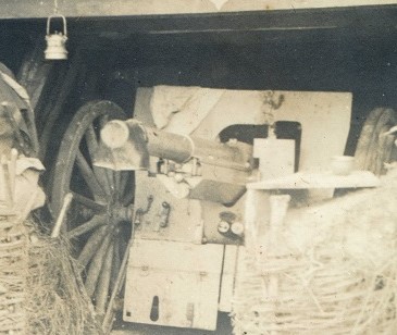

-une pièce de 75 en casemate:

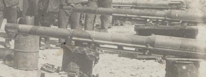

-des matériels de 75 du 6e R.A.C à l'atelier de réparations et dont tous les tubes visibles sont revêtus d'une peinture de camouflage:
Il faut aussi se souvenir que les militaires de la Section d'Etudes du Camouflage étaient arrivés en fin de guerre à la conclusion qu'en dehors du vert foncé et de la nuance "terre de Sienne", le panachage des couleurs était souvent plus nuisible qu'utile en ce qui concerne les matériels (canons et chars). En 1918, des deux côtés du front, le camouflage s'applique d'abord à soustraire le matériel aux vues (par filets ou végétation artificielle) et à supprimer les traces de ses mouvements, ces précautions semblent les plus nécessaires pour lutter contre les moyens d'observation aérienne ou terrestre.
