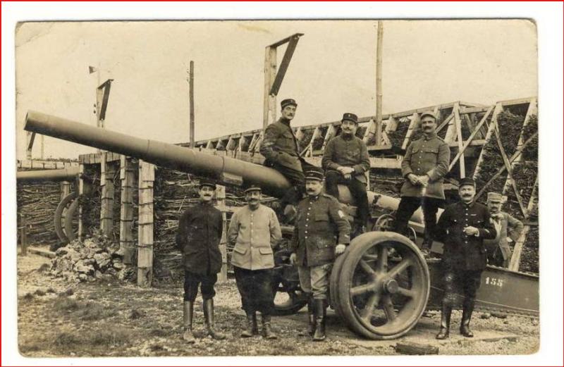

bonjour toutes et tous
les éminents spécialistes que vous êtes vont surement pouvoir me renseigner sur cette photo
quelles sont ces installations et éventuellement est-il possible de localiser le lieu ?
en vous remerciant par avance

Tanker
Messages : 3291
Re: de quoi s'agit-il ?
Message par Tanker »
Très probablement le pas de tir d'un champ de tir d'artillerie.
Peut-être un centre d'essais comme celui de Bourges.
L'importance des batardeaux de protection laisse penser à une installation destinée à protéger les autres
position de tir, en cas d'explosion d'un canon ou de munitions expérimentales.
Ce n'est pas une position d'artillerie de zone de guerre.
Les réponses de quelques éminents connaisseurs ne devraient pas tarder
A suivre donc - Michel

Messages : 7069
Je rejoins l'avis de Michel "Tanker" mais je ne reconnais pas les installations de Bourges à cette époque.
On peut penser aussi à un Centre d'Organisation de l'Artillerie Lourde (C.O.A.L) ou aux installations réalisées à Mailly à la fin de la guerre pour diverses expériences ("Régimage" des pièces, études sur l'usure, la précision, etc...).
Pour affiner l'analyse, pourriez-vous nous faire un agrandissement:
-des pattes de col et de la manche gauche de "l'homme à la cigarette" à droite du cliché.
-un agrandissement des numéros portés par les képis de certains artilleurs.
Je suppose que ce cliché n'est pas daté?
La présence d'un 155 GPF, "chef d'oeuvre" du lieutenant-colonel Filloux et provenant de la production en série, permet de dater la photographie au plus tôt à l'été 1917.
