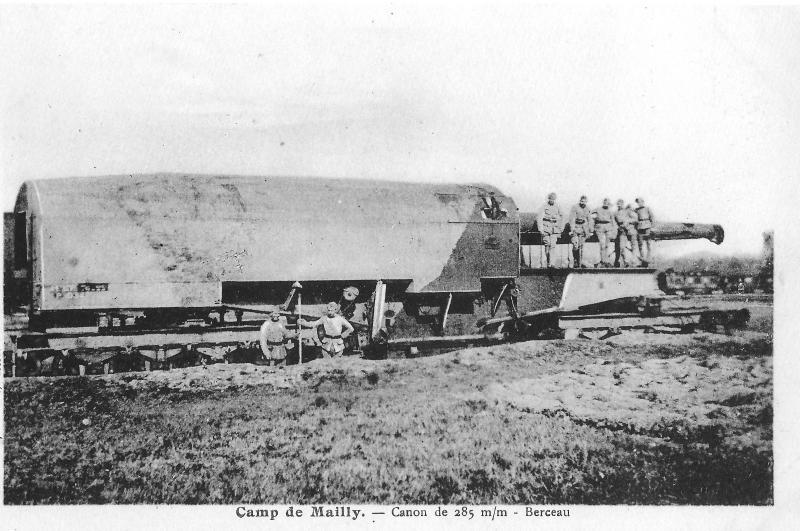

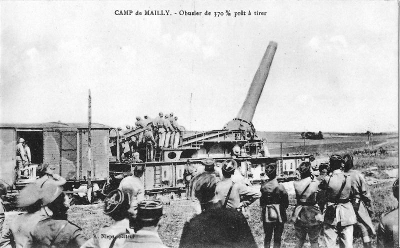

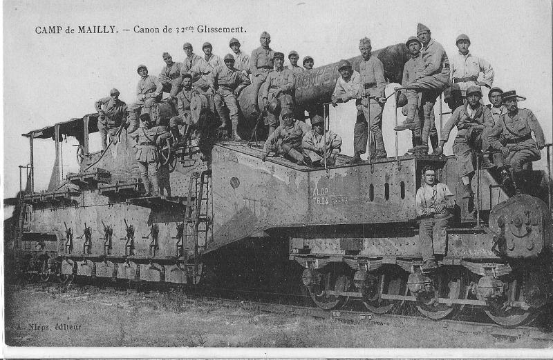

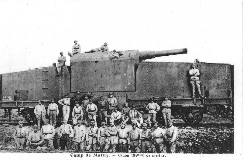

bonjour a tous :)

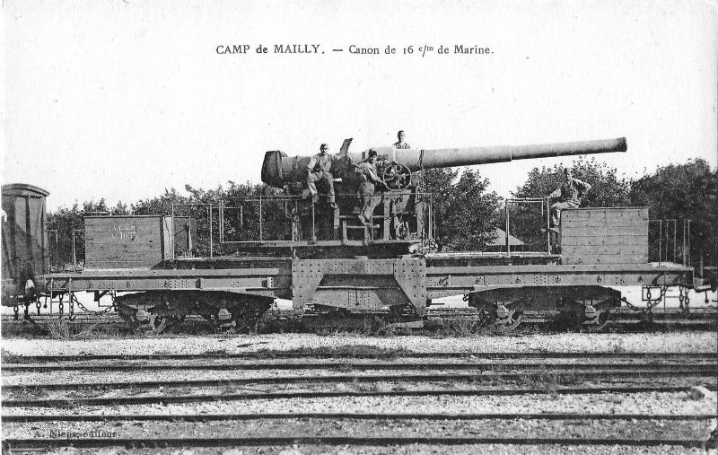

je rentrée dans ma collection de CPA divers piece d'artillerie du camp de mailly, que pouvait vous me dire comme info dessus
merci d'avance

en voila trois autre
Messages : 7194
Re: camp de mailly
Toutes ces cartes postales datent d'après 1918.Voici les types des modèles présentés:
-16 cm modèle 1893-96 M sur affût de circonstance modèle 1917 Schneider: ces canons n'ont été achevés qu'après l'armistice (tubes de marine).
-19 cm modèle 1870-93 sur affût tous-azimuts Schneider: canons construits en 1915 et 1916 en utilisant des tubes d'artillerie de côte..
-285 mm Mle 1917 sur affût à berceau Schneider: proviennent du réalésage de tubes de marine de 274 mm Mle 1893-96.
-370 mm Me 1915 sur affût à berceau Batignolles: construits en 1916 et 1917, anciens tubes de marine de 305 mm Mle 1887 réalésés.
-32 cm Mle 1870-81 sur affût à glissement Schneider, construits en 1916 en employant des tubes d'artillerie de côte.
