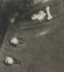

Voici les détails qui me font douter. Il n'y a pas de grenade à côté du chiffre !
Italie 1918.
