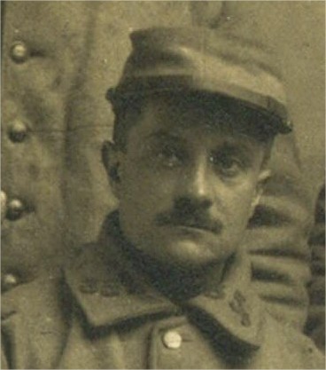

Ayant fait une brocante cet été, je suis tombé sur cette carte postale :
J'aurai voulu connaitre votre opinion sans vouloir vous influencer sur cette carte, en particulier sur les uniformes,
Que voyez vous ? date, régiment ?

Tous ces hommes portent la capote modèle 14 (Poiret) deuxième type (Pas de poche de poitrine gauche), ce type de capote apparait au printemps 15, donc pour moi cette photo a été prise courant 1915.
Eric

Pour le régiment, ce n'est pas très lisible, 35..., il y a un chiffre après le 5 mais...
A noter que les chiffres sont cousus directement sur le col de la capote (chose frequente à l'époque) et non pas sur une patte de col.

J'aurai pensé que ce qui suit le 35 est une pastille de bataillon, en avez vous déjà vu si oui, estce que cela ressemble ? Si oui, Pour vous quel est sa couleur ?

La pastille de bataillon apparait au deuxième semestre 1916. Pour moi après le 5 il y a un autre chiffre.

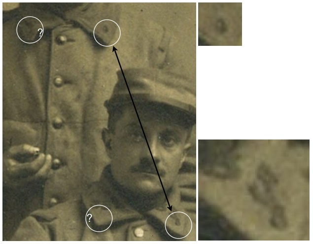

Suggestion: ne se pourrait-il pas que ce ne soit qu'une petite grenade de l'infanterie cousue là?
au plaisir
michelstl
Messages : 4887
Re: Identification CP
Message par michelstl »
re- bonjour
On remarque aussi ceci de presque similaire à deux cols de capotes. À un moment j'avais pensé à une agrafe qui allait peut-être rejoindre sa contre-partie sur l'envers de l'autre col, mais je n'ai jamais vu cela et je ne connais pas la confection des capotes dans le détail.
Au plaisir

Pourquoi pas une grenade, je ne sais pas.... c'est possible d'avoir la photo complère du 72 RI, étonnant ces pattes de col.
Eric
michelstl
Messages : 4887
Bonjour Éric
Oui, j'avais suggéré aussi la grenade deux messages plus haut.
Pour le 72e, je ne voulais pas trop encombré le fil pour ne démontrer que le fait de la grenade au col. La photo est
pages1418/forum-pages-histoire/nouvelle ... htm#t93477
Au plaisir
