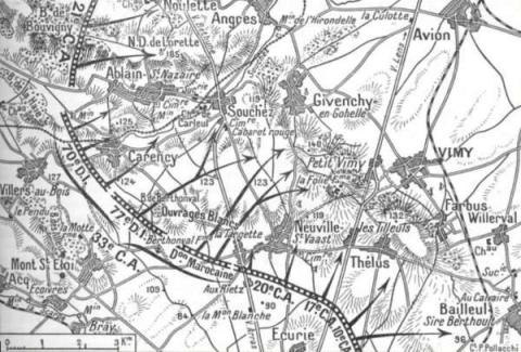

Cette carte, on la trouve sur la majorité des sites francais consacrés aux batailles d'Artois. Les trois divisions du 33e CA attaquent des Allemands anonymes ! :) :)

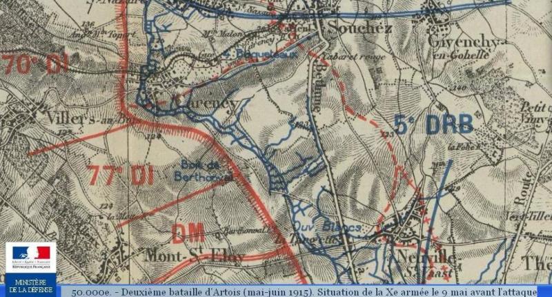

J’ai copié un fragment de la carte publiée dans l’ouvrage - Les armées françaises dans la grande guerre. Cette carte se trouve sur le site du Ministère de la défense – Mémoire des hommes (SGA).
Situation de la Xe armée le 9 mai (1915) avant l’attaque.
Lien: http://www.memoiredeshommes.sga.defense ... 252cec4970
Il n’y a aucun doute – devant la Division Marocaine se trouvait la 5. Königlich Bayerische Reserve-Division (5 DRB).

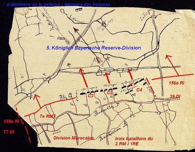

Voici une carte copiée du JMO du 2RM/1RE mis en ligne sur le site SGA. J’ai essayé de marquer les positions des légionnaires et de régiments voisins.
La première vague d’attaque était formé de trois compagnies du bataillon C
C1 – compagnie tchéque "Nazdar", C2 - compagnie polonaise Bajończycy/les "Bayonnais", C3 – compagnie belge/louxembourgeoise, C4 – compagnie grecque, qui se trouvait derrière les Tchéques.
Deuxième vague – bataillon D, troisième vague – bataillon A. Le bataillon B était en réserve.
A droite du 2RM/1RE se trouvait le 156 RI de la 39e DI, qui devait capturer La Targette, puis Neuville et la Crête de la Folie. Le 7e Regiment de marche de tirailleurs algeriens (7 RMT) se trouvait à gauche des légionnaires. Il devait capturer la ferme Berthonval et se diriger vers la côte 140. A sa gauche se trouvait le 159e RI de la 77 DI.
Krzysztof

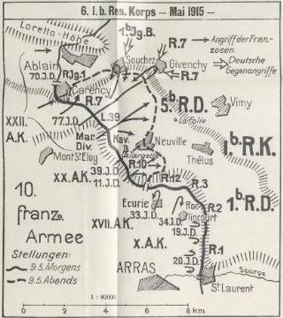

J'ai trouvé ici un fragment très intéressant. Voici des unités militaires qui se trouvaient sur le secteur devant la Division Marocaine! C’était la 5. Königlich Bayerische Reserve-Division, c. à d. les Bavarois, mais pas seulement !
Allzu mächtig aber war der Ansturm auf den durch Artilleriefeuer besonders beschädigten Abschnitt zwischen La Targette und Carency. Mit gewaltiger Überlegenheit überrannten hier das XX. und XXXIII. französische Korps und mitten zwischen ihnen die marokkanische Division die schwache Besatzung der zertrümmerten Gräben (I. Bataillon Landwehr-Regiment Nr. 39, III. Bataillon Reserve-Regiment 10 und 200 Kavalleristen des Reserve-Reiter-Regiments 5). Verzweifelt wehrten sich die wenigen Überlebenden.
La ruée sur le secteur endommagé par les tirs d'artillerie entre La Targette et Carency était trop puissante. Grâce à une énorme supériorité sur la faible garnison des tranchées detruites (I. Bataillon du 39e Régiment de Landwehr, III. Bataillon du 10e Régiment de Réserve et 200 cavaliers du 5e Régiment de Réserve de Chasseurs) il a été capturé par les XX. et XXXIII Corps d’Armée français et au milieu la Division Marocaine. Les quelques survivants ont désespérément combattu.
Une surprise – à la 5. Königlich Bayerische Reserve-Division était affecté un régiment prussien - le Landwehr Infanterie Regiment Nr. 39!
Pour verifier ces informations j’ai essayé de trouver l’historique d’un régiment bavarois ... et le voilà !
Hans Etzel, Das K. B. Reserve-Infanterie-Regiment Nr. 10 : nach d. amtl. Kriegstagebüchern
http://archiv.ub.uni-marburg.de/eb/2014/0275/view.html
Sur la liste de pertes du régiment on trouve le "Hauptmann Leimbach von den Zehnern"
Dienstgrad : Hptm. d. R.; Familien und Vorname: Leimbach Albert; Geburstag und Ort: 28.7.76 Bonames Br.; Einteilung: 11; Verlust: 9.5.15 Neuville St. Vaast †
Et enfin une carte avec des positions des régiments allemands!
R7, R10, R12 - Königlich Bayerische Reserve-Infanterie- Regiment Nr. 7, 10 et 12
Kav. - Königl.-Bayer. Reserve-Kavallerie-Regiment 5
1 b. Jg. B. - 1. Königlich Bayerisches Jägerbataillon „König“
R.Jg1 - Reserve-Jägerbataillon 1
9.5. Morgens - 9 mai, le matin
9.5. Abends - 9 mai, le soir
Angriff der Franzosen - attaque française
Deutsche Gegenangriffe - contre-attaque allemande
Une erreur - La DM (Mar.Div.), les 70e (70 ID) et 77e (77 ID) DI appartenaient au 33e CA, donc pas au XXII AK mais au XXXIII AK
Une preuve que le RIR 10 se battait contre les légionnaires du 2RM/1RE – les prisonniers
Seite/Page 53
Das sich unter den in Neuville gefangenen Franzozen (2 Off. und 50 Mann) Ungehörige des 26 und 153 Linien-Inf. Rtgs, eines Tirailleur Regiments, Senegalschützen und Fremdenlegionäre befanden beweist welche Maßen von Truppen der Feind hier in den Kampf warf.
Fremdenlegionäre = légionnaires
