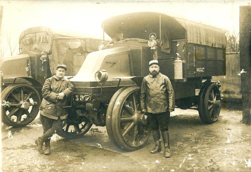

Bonjour à toutes et tous
J'aimerai pouvoir identifier ce camion, je pense peut-être à un Renault, mais je ne suis pas du tout spécialiste.
Avec un peu de chance, le type et éventuellement dater cette photographie.
Merci aux spécialistes du Forum
Bonne journée
Henri

Il s'agit d'un tracteur lourd de type Renault EG, utilisé pour la traction des canons de l'Artillerie Lourde à Tracteurs (A.L.T).
Ces matériels sont surtout en service au sein des Régiments d'Artillerie Lourde à Tracteurs (R.A.L.T).
Il existe 20 régiments d'A.L.T, les 81e à 90e R.A.L.T (créés en 1915 et 1916) et les 281e à 290e R.A.L.T (créés en 1917 par dédoublement des précédents).
Il n'existe que deux sortes de tracteurs lourds dans ces régiments, les Renault EG et les Latil TAR.
Votre photographie doit être assez précoce, datant peut-être de l'automne 1915 ou de 1916. Le tracteur semble neuf et doit être immatriculé 106587 ce qui semble confirmer cette datation. En effet, à l'automne 1916, sont mis en service des tracteurs Renault EG immatriculés dans la série 107000.

Merci pour cette réponse très complète. Je vais pouvoir légender cette photo.
Si vous désirez cette photo en meilleure définition, je peux vous la faire parvenir.
