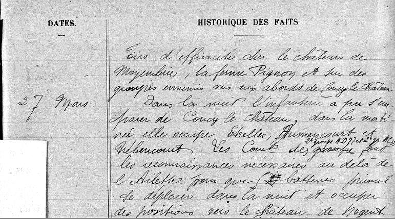

Il se confirme que la prise de Coucy date de la nuit du 26 au 27 mars:
Le dynamitage du château est donc antérieur, le JMO de l'artillerie de la 77e DI faisant état de patrouilles avancées dès le 25 mars:

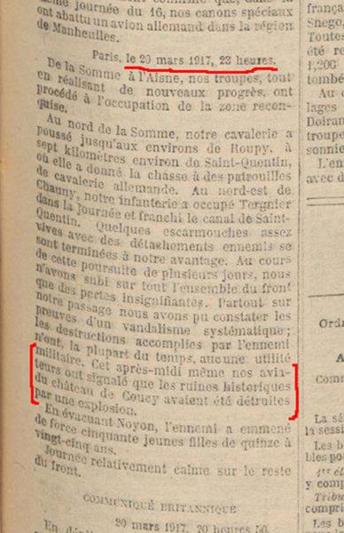

bonsoir à tous,
Simple confirmation du 20 mars, trouvée dans le journal officiel (merci gallica)
Gaspard
Gaspard
