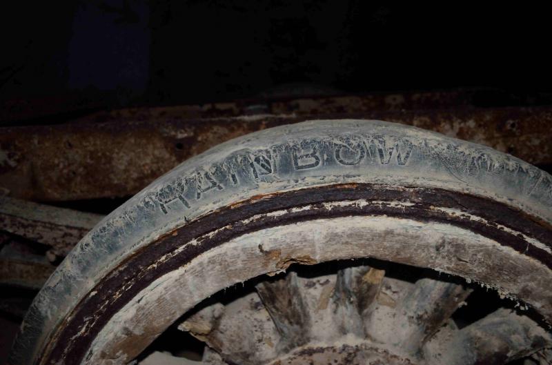

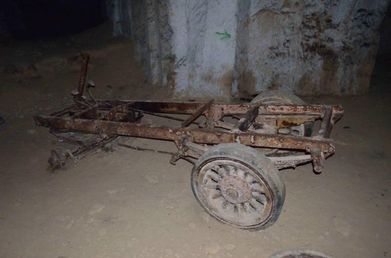

Il reste parfois quelques vestiges en train de finir doucement de se déliter. Celui-ci fut décortiqué ( pour pièces je suppose ) et il ne reste que le châssis. On peut toutefois encore lire la marque du pneu et apprécier l'état de la roue dont l'intérieur est en bois. Quelle marque ? Vu ce qui reste, je pense que ça va être difficile à établir mais peut-être que cette roue peut donner des idées à un connaisseur.

1- roues à raies bois avec marquage Rainbow : soit une anglaise d'avant guerre réquisitionné car il n'y a pas de crochets, soit une américaine du style White, Packard Pierce-Arrow ou bien d'autre.
2 - on voit que la partie avant des 2 longerons de châssis est absente.
3 - sous les 2 traverses supportant la boîte de vitesses : il y a quelque chose ??
4 - y-a-t-il un pont entre les 2 roues arrière.
5 - sur les 3 pédales, y-a-t-il des marquages ?

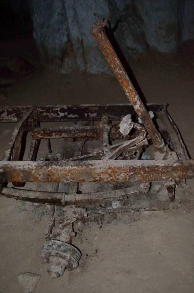

Bonsoir Dominique,
Merci pour la réponse. Voici une troisième vue sur l'avant. Malheureusement, les pédales sont un peu trop attaquées par la rouille pour y entrevoir quelque chose.
La prochaine fois que je m'y rends, je prendrai davantage de détails et pourquoi pas quelques mesures.
