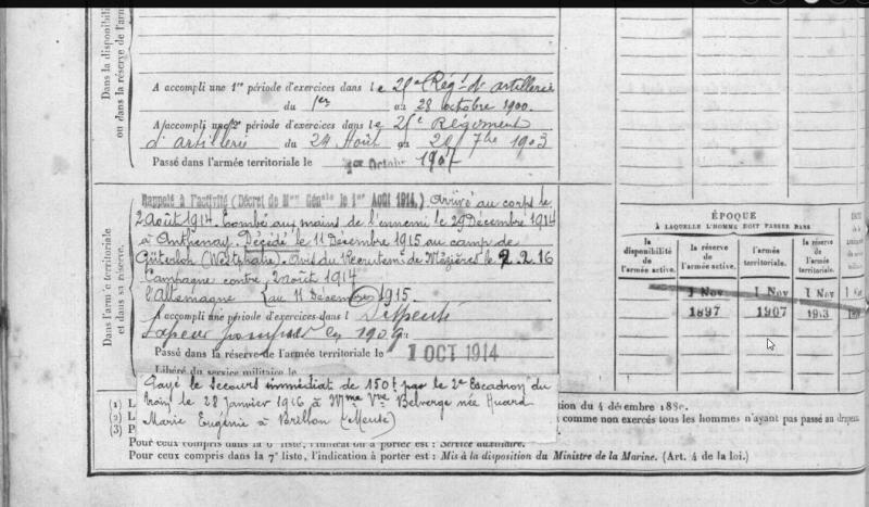

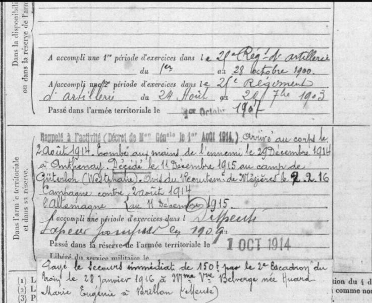

Voila un extrait de sa FM

Merci pour ce doc.
Curieux en effet !
Sans même l'identité de cet homme, difficile de chercher... sa fiche MDH, ou, dans l'Histo 2e ETEM s'il figure parmi les morts..
Sur ce doc : je ne vois pas l'affectation à ce 2e ETEM. Mais: périodes au 25e RA.
Donc : 2e ETEM, 25e RA, c'est cohérent, et on reste dans la 2e RM.
J'en conclus que cet homme était de cette 2e RM.
Sa Cie ETEM devait servir ("atteler pour") un élément du 2e CA...
Fin Déc 14, le 2e CA est beaucoup plus à l'Est que l'Anthenay, Marne, près de Ville-en-Tardenois.
C'est donc de ce côté qu'il faudrait chercher : un autre Anthenay (lieudit ?) du coté de la Meuse; ou quelque chose approchant Anthenay

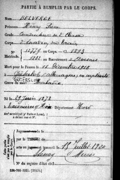

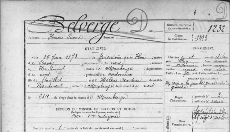

En cherchant un Belverge (nom de la veuve recevant le secours) on trouve dans MdH un Belverge Henri Pierre conducteur de 2ème classe au 2ème escadron du train, décédé le 11 décembre 1915 en Allemagne.Sans même l'identité de cet homme, difficile de chercher... sa fiche MDH, ou, dans l'Histo 2e ETEM s'il figure parmi les morts..

re...
Merci pour ces compléments...
qui ne font, hélas, que renforcer ma perplexité !
A moins d'imaginer quelque commando allemand, resté derrière les lignes françises, capturant ce brave conducteur, et l'exportant en Allemagne après avoir franchi la ligne de front... mais là, nous sommes, je crains, en plein roman...
Plus sobrement, on peut penser qu'il était bien dans cette Cie cantonnée à Anthenay, et qu'il a été capturé lors d'une mission plus (trop) proche du front... Anthenay aurait alors été retenu par approximation.
Cela dit : monsieur Belverge figure bien dans la listes des morts de l'Histo. 2e ETEM
Mais ! encore un mais, comble de guigne !, alors que la Cie de pratiquement tous ses camarades défunts est spécifiée, pour lui, seule mention :"en captivité" !
Je cherche... où trouver un autre indice ???

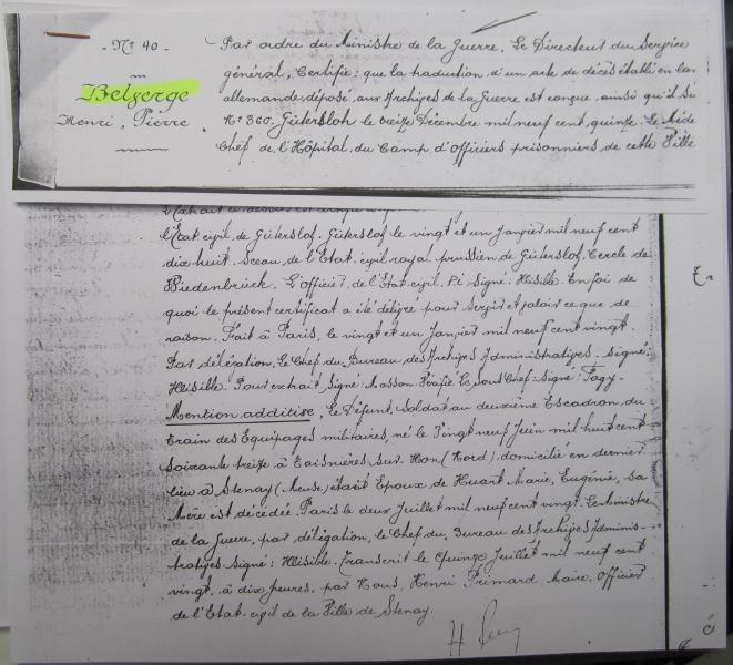

Et la transcription de l'acte de décès, que dit-elle ?

La transcription de décès ne nous apprend rien de plus
