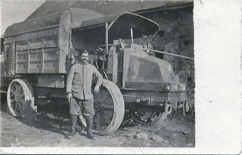

Photo de mon arrière grand-père du 83ème RAL posant devant un traceur LATIL de type TAR. Je voudrai savoir à quoi correspond le n° d'immatricualtion 106720 et le n° 3 sur le capot.
Merci d'avance pour vos réponses.

Très belle photo !!
C'est bien un Latil . Si le modèle est TAR il a quatre roues motrices . TAL veut dire Tracteur d'Artillerie Lourde il servait à tracter les gros canons comme le 125 De Bange
De l'autre côté du poste de pilotage, vous voyez comme une perche : c'est le "goupillon" du canon.
106720 est le numéro d'immatriculation du camion. J'espère que notre ami Thierry se fera un plaisir de sérier ce véhicule.
La chiffre 3 est le rang que doit occuper le camion dans la file de convoi pour la TM 83 (TM = section de transport de matériel).
Il y a un détail qui me chiffonne : c'est sur la partie arrière de la ridelle au-dessus de la roue arrière : je devine que sont les chaînes anti-patinage dans la boue.

Ce Latil TAR est un tracteur lourd affecté à une batterie. Dans l'Artillerie Lourde à Tracteurs (A.L.T), la Section de Transport et Munitions ne comprend que des camions et camionnettes mais pas de tracteurs lourds.
Il est dommage que l'on ne voit pas l'insigne peint sur le Tracteur ce qui nous aurait permis d'identifier le Groupe auquel il appartient.

La tranche 106501 à 107500 est bien renseignée vis-à-vis des immatriculations, on y répertorie principalement des tracteurs.
Elle a été utilisée au tout début de 1916. Le numéro 106720 correspond à un TAR type 3 ou 4.

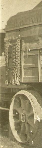

Je sais que la curiosité est un très très vilain défaut mais des fois que pour la bonne cause :
Jean-Pierre : pouvez-vous nous scanner la partie arrière de la ridelle du camion ??

Partie arrière du camion scannée pour satisfaire votre légitime curiosité.J'ai déjà observé des chaines à l'arrière sur d'autres photos de tracteur LATIL.
