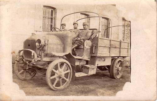

Je vous propose de faire vivre ce post en mettant ici les vues des camions de la grande guerre sur lesquels des informations sont recherchées.
Je commence par cette vue d'un Peugeot. Quelqu'un connaitrait-il la signification de "VL" ?
Merci à tous par avance.
Pat72

Re, pour Pat,
Plus je regarde la photo, plus quelque chose m'intrigue :
je regarde de près la taille certains éléments pour m'impregner de l'échelle de la photo (exemples : la taille du verre de phare, la taille du volant, le diamètre de la roue avant gauche ...) : je me dis que les personnages me paraissent bien petits ! ! ! ! d'autant que l'appareil photo était à hauteur de l'assise du siège.
Tu n'aurais pas une idée là-dessus ?
PS : pour le VL : aucune idée
A Bientôt
Au plaisir
Dominique
