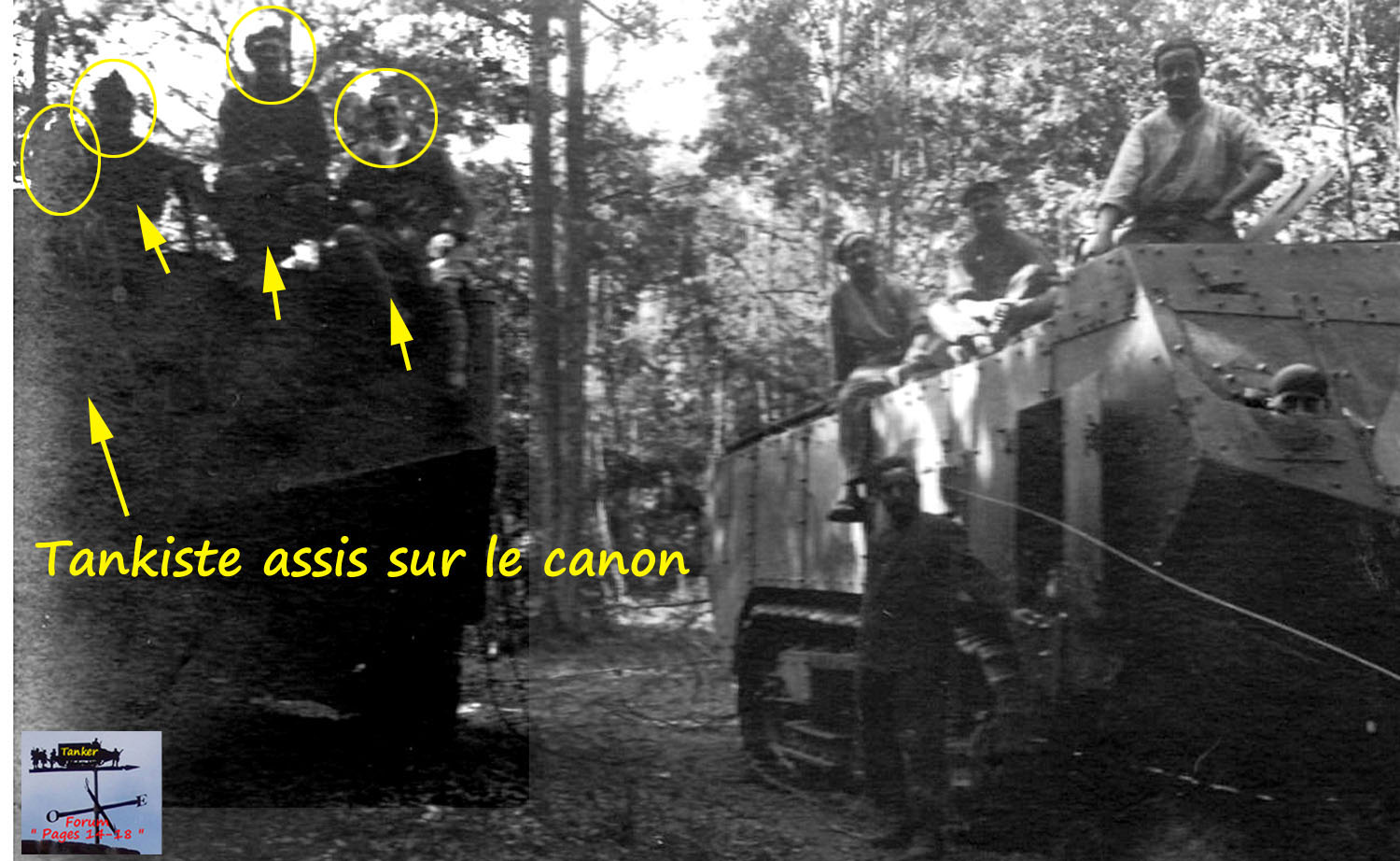

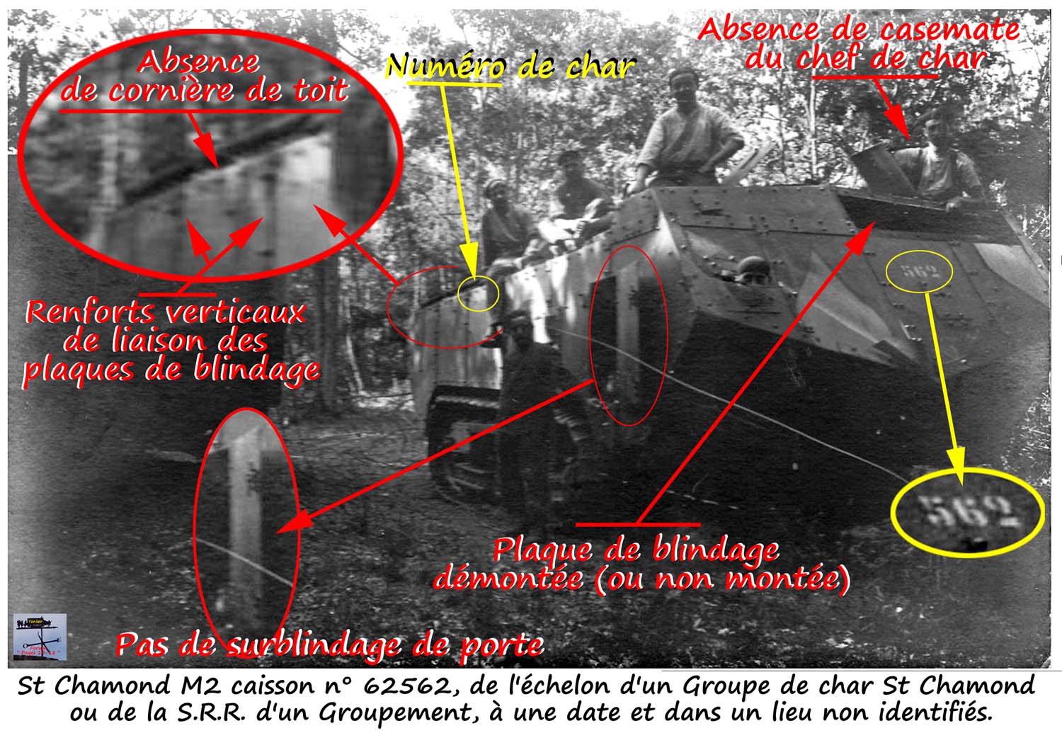

Sur cette photos les 2 points qui accrochent de suite l'oeil sont, le numéro du char et l'absence de canon.
Du coup, la première impression est, bien entendu, qu'il s'agit char caisson !
Cette photo du numéro 562, est probablement la première connue. Ce char n'était pas du tout identifié comme appartenant à une unité bien définie et surtout il s'agit d'une version M2 à toit pentu.
Grpt xx - AS xx - Saint Chamont M2 caisson n° 62562 (01a2).jpg (237.55 Kio) Consulté 1927 fois
Les Saint Chamond caisson étaient, du moins jusqu'à la découverte de cette photo, des chars de type M1 de la série 4xx.
Avec un examen plus approfondi de la photo, c'est l'absence de sur-blindage qui frappe, puis l'élément de blindage, démonté à l'avant, l'absence de casemate chef de char et de support de mitrailleuse avant..
Ce char a-t-il été opérationnel en zone des Armées, s'agit-il d'une modification d'un char de rang, dont les sur-blindages ont été démontés, pour réparer d'autres chars, ou d'un char ayant servi aux expérimentations du toit a double pentes des M2 ?
Auutant de questions que d'autres photos de ce char permettront, peut-être de répondre . . .
A suivre donc.
Bon week-end - Michel

L'appellation " char caisson" pour ce Saint Chamond non armé est celle utilisée, à l'époque, dans l'Artillerie spéciale.
Ce char faisait du ravitaillement au combat, du dépannage mécanique, et aussi du remorquage.
Grpt xx - AS xx - Saint Chamont M2 caisson n° 62562 (02a1).jpg (225 Kio) Consulté 1853 fois
Le char à sa gauche est un Saint Chamond M2 armé. Un des membres de l'équipage est assis sur le canon.
Le scan de cette photo aurait demandé un meilleur travail et il est dommage que ce char n'ait pas son numéro lisible, sous le poste chef de char.
Bonne soirée - Michel
