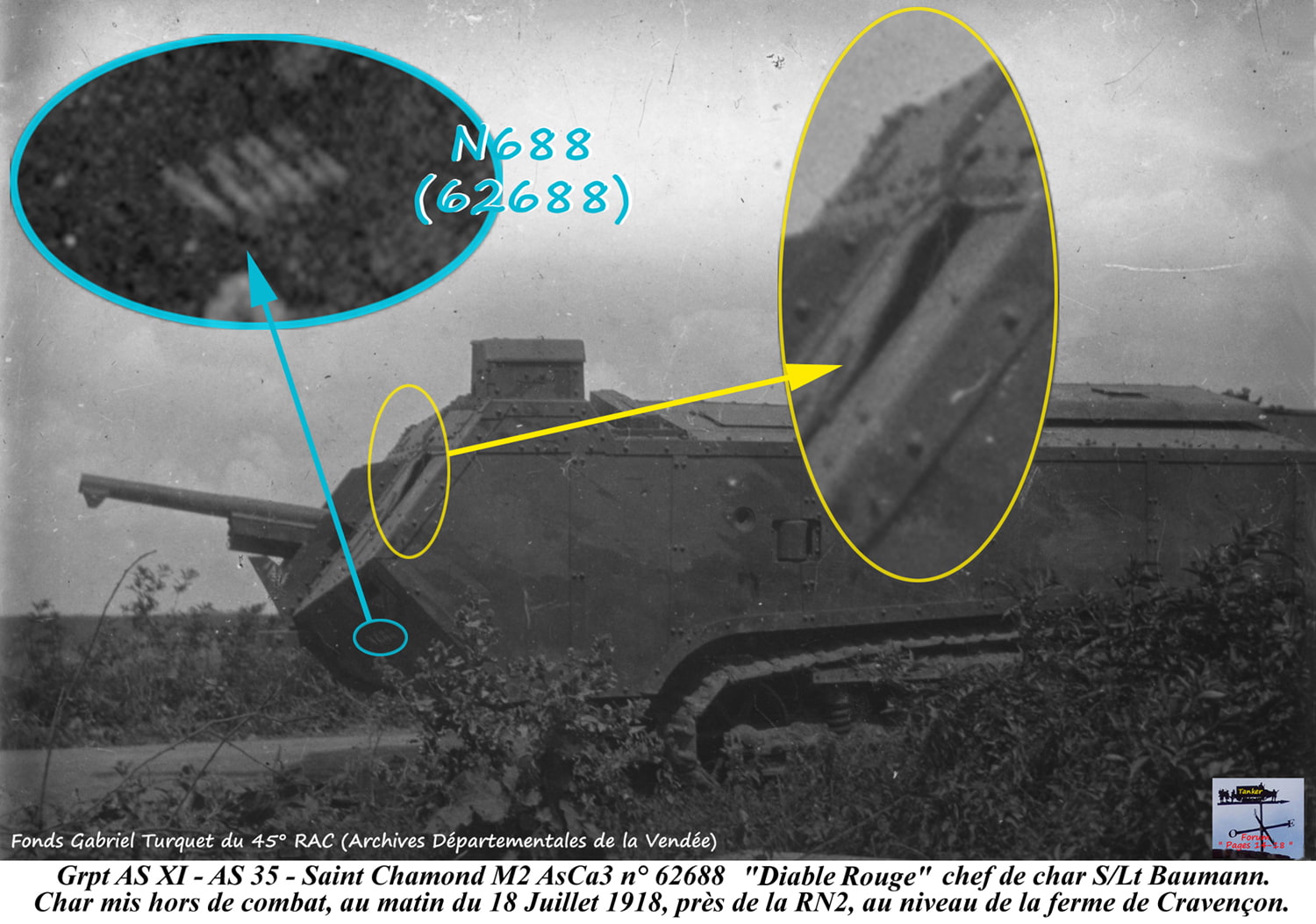

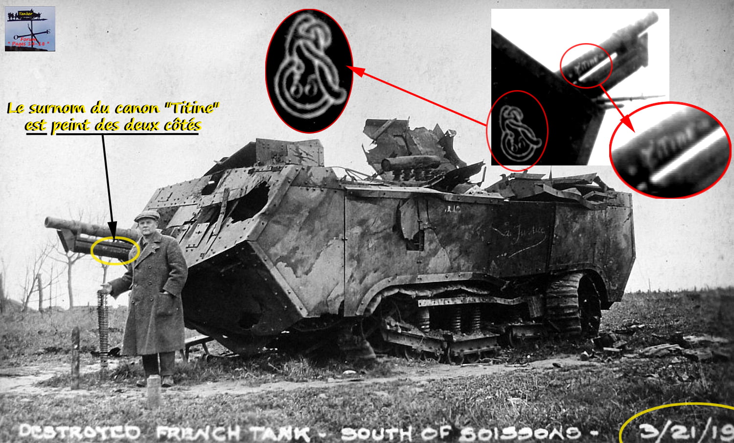

Aux Archives Départementales de la Vendée, dans les documents de la Grande Collecte, le fonds Gabriel Turquet, soldat au 45° RAC contient deux photos de chars Saint Chamond M2 très intéressantes.
Gabriel Turquet était téléphoniste de l'Artillerie du 5° Corps d'Armée et il passe, sans doute vers le 23 Juillet 1918, dans le secteur Missy-aux-Bois/Chaudun.
C'est probablement en remontant vers Soissons par la RN 2 qu'il photographie le Saint Chamond M2 n° 62688.
Il s'agit d'un des chars du Groupe AS 35, appartenant au Groupement AS n° XI.

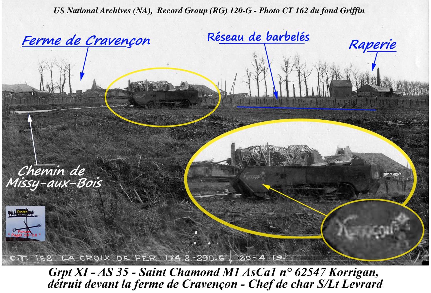

Ce char a été engagé le 18 Juillet 1918 et mis, hors de combat devant la ferme de Cravençon.
01 - AS 35 - St Chamond M2 AsCa3 n° 62688 Diable Rouge-min.jpg (240.26 Kio) Consulté 2586 fois
02 - AS 35 - St Chamond M2 AsCa3 n° 62688 Diable Rouge-min.jpg (233.44 Kio) Consulté 2586 fois

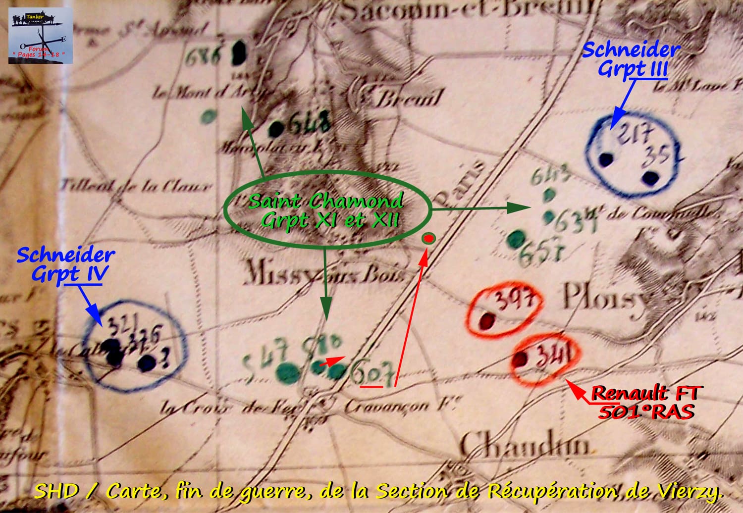

Cette ferme, située sur la Route Nationale 2, entre Villers-Cotterets et Soissons, sera l'objectif du Groupe AS 35, le 18 Juillet 1918. D'autres chars de ce même groupe y seront mis hors de combat.
03 - Carte - St Chamond AS 35 à Cravençon-min.jpg (247.23 Kio) Consulté 2586 fois
04 - Carte 1-20° - Ferme de Cravençon-min.jpg (245.31 Kio) Consulté 2586 fois

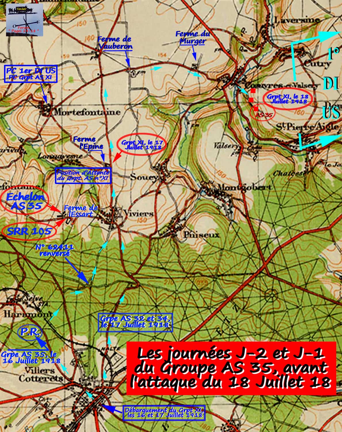

Les deux cartes qui suivent, retracent :
1°) Les mises en place, de J-2 et J-1 du Grpt XI, jusqu'à sa Position d'Attente du 18 au matin, au dessus de Coeuvres.
05 - Grpt XI - Villers-Cotterets - Coeuvres-min.jpg (247.85 Kio) Consulté 2584 fois

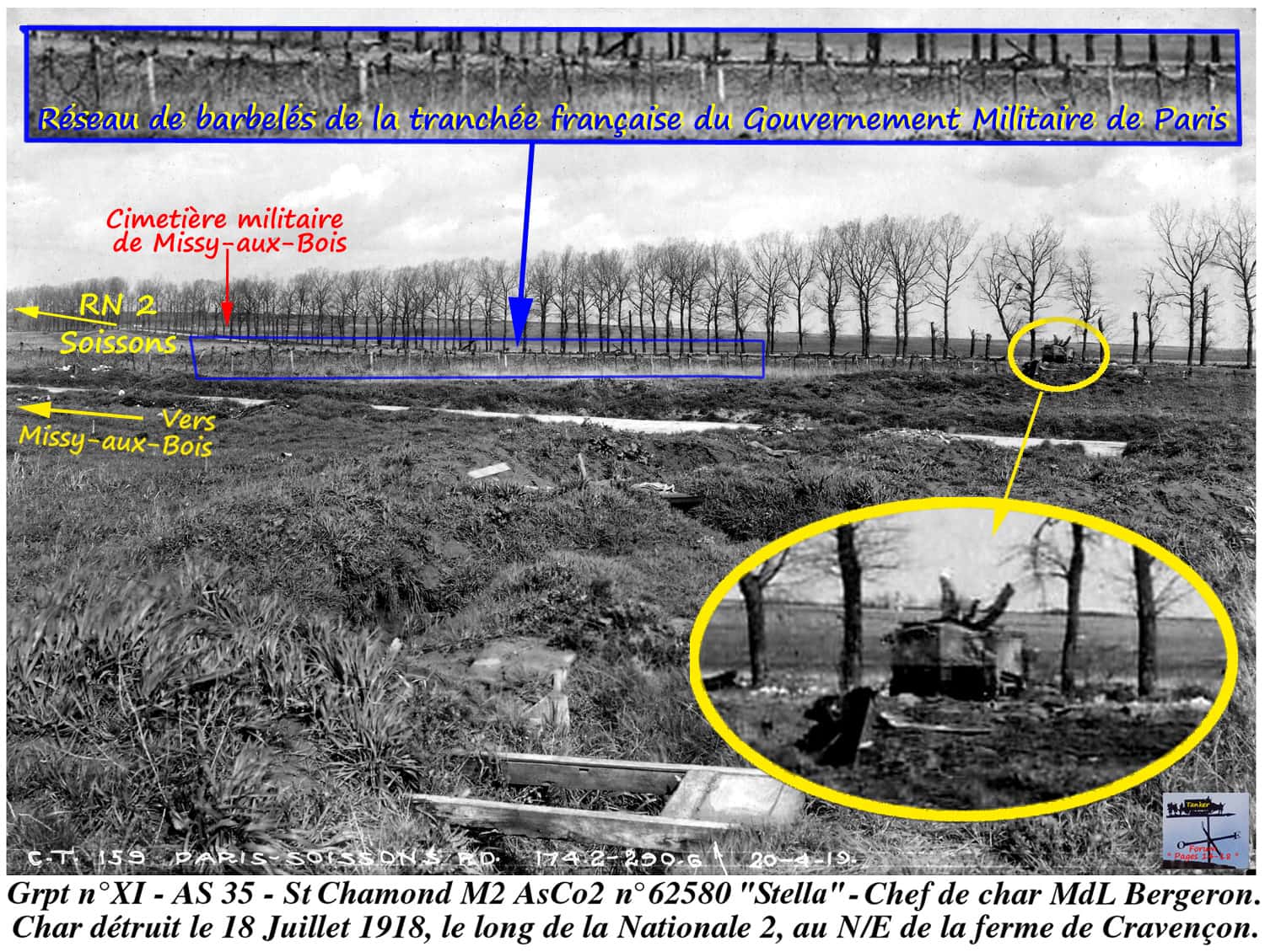

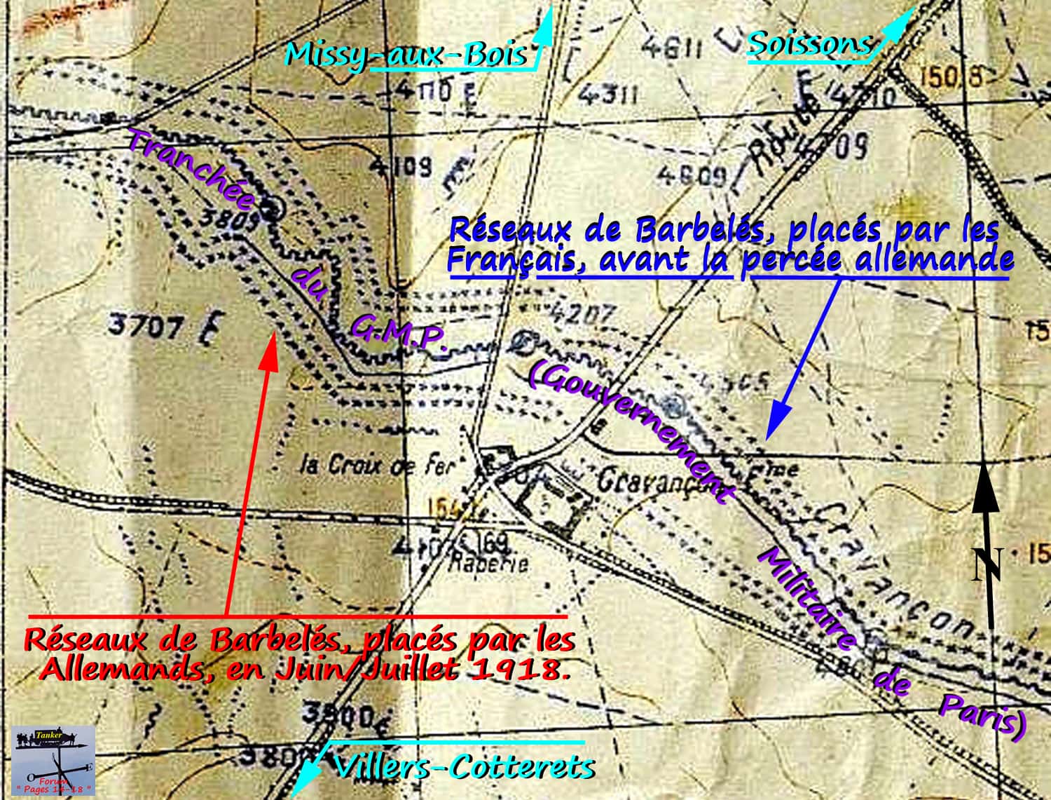

Le groupe AS 35 est engagé sur l'axe Coeuvres/Dommiers/Ferme de Cravençon, axe sur lequel il appuie l'action du 18° Régiment d'infanterie américain de la 1° Division d'Ibnfanterie américaine (la Big Red One).
Cet axe de progression est bordé par la Tranchée du GMP, tranchée creusée par l'Armée française, en amont de l'attaque allemande et orientée Est/Ouest.
Peu profonde, dans le secteur de Missy, elle se présente plus, au vu de l'orientation des combats, comme un
boyau de circulation. C'est l'importance de ses réseaux de barbelés qui seront un obstacle aux combattants.

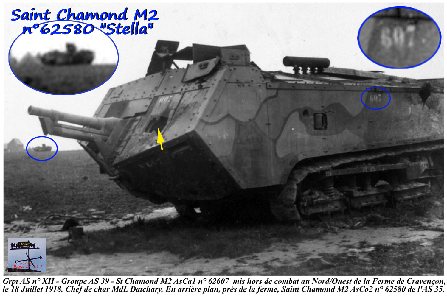

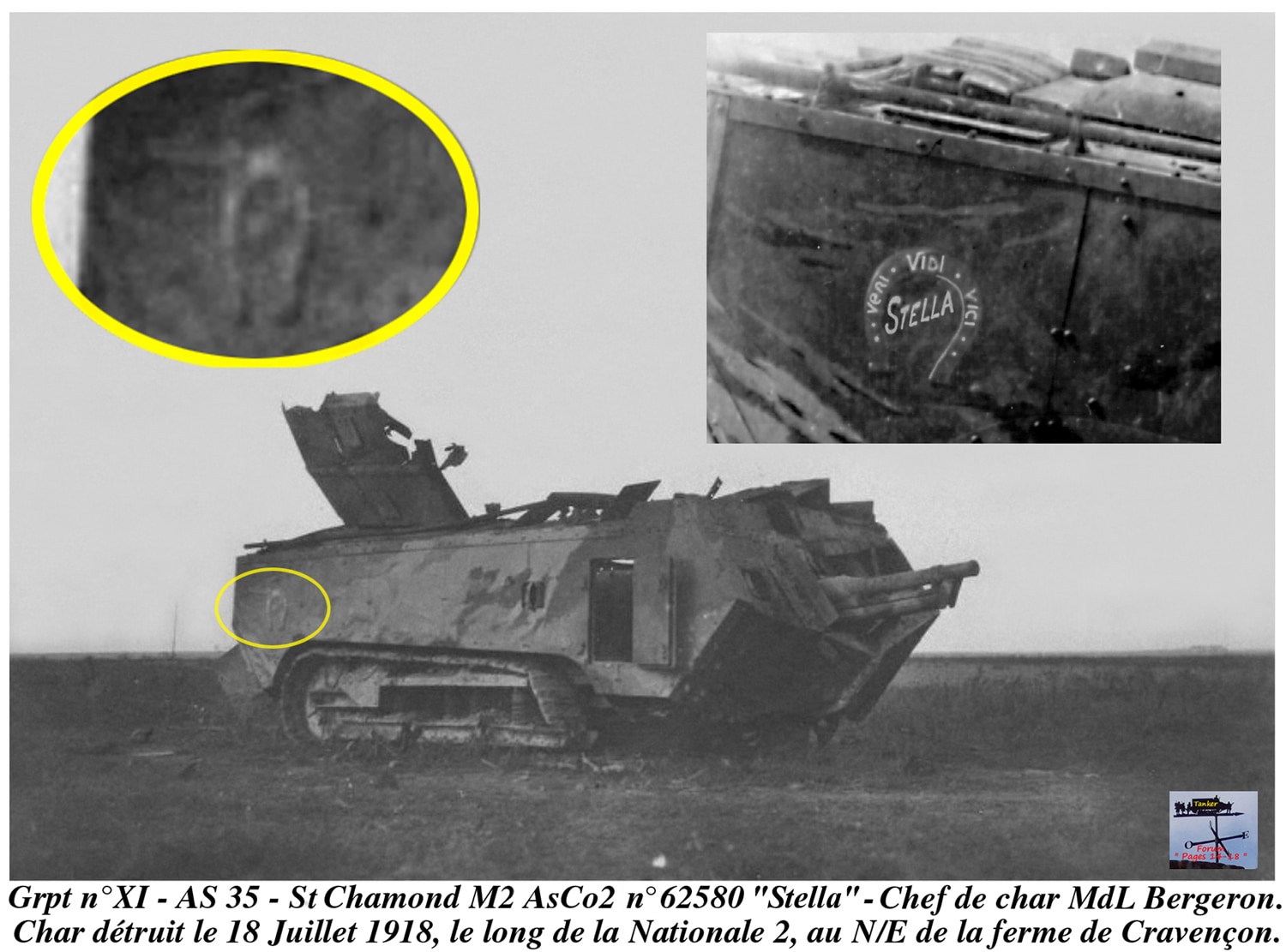

Les photos qui suivent, sont celles des chars qui, avec Diable Rouge, ont participé à la prise de la ferme de Cravençon, par le 18° Régiment d'Infanterie américain.
Elles sont accompagnées des rapports du Lt Durand (Cdt de la 2ième Batterie) et du S/Lt Baumann (Chef de la 2ième Section de la 3ième Batterie) qui offrent, pour ces chars, une bonne description du déroulement de ces combats.
12 - AS 35 - St Chamond M2 AsCo2 n° 62580-min.jpg (241.17 Kio) Consulté 2584 fois

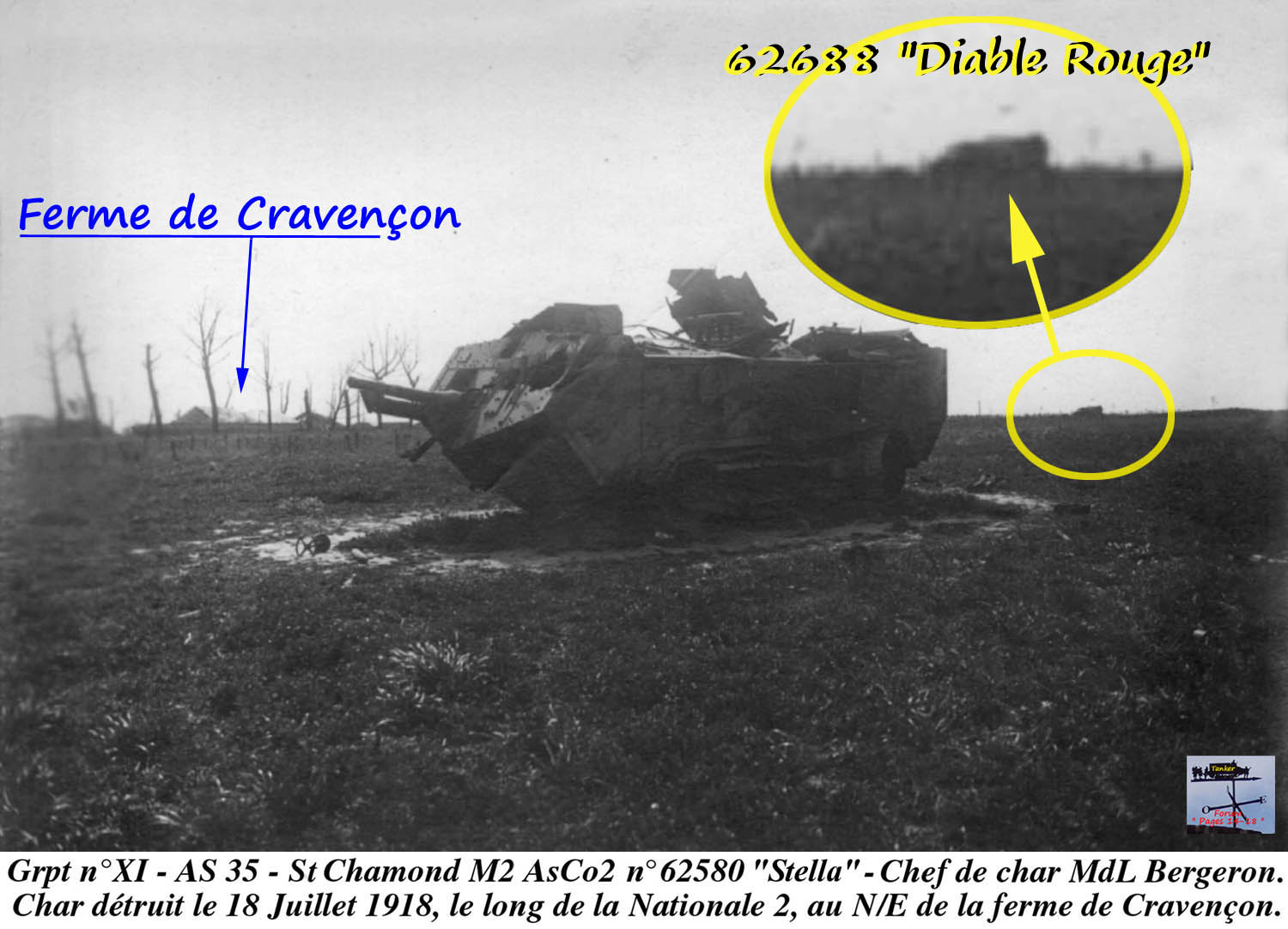

08 - AS 35 - St Chamond M2 AsCo2 n° 62580-min.jpg (144.5 Kio) Consulté 2583 fois

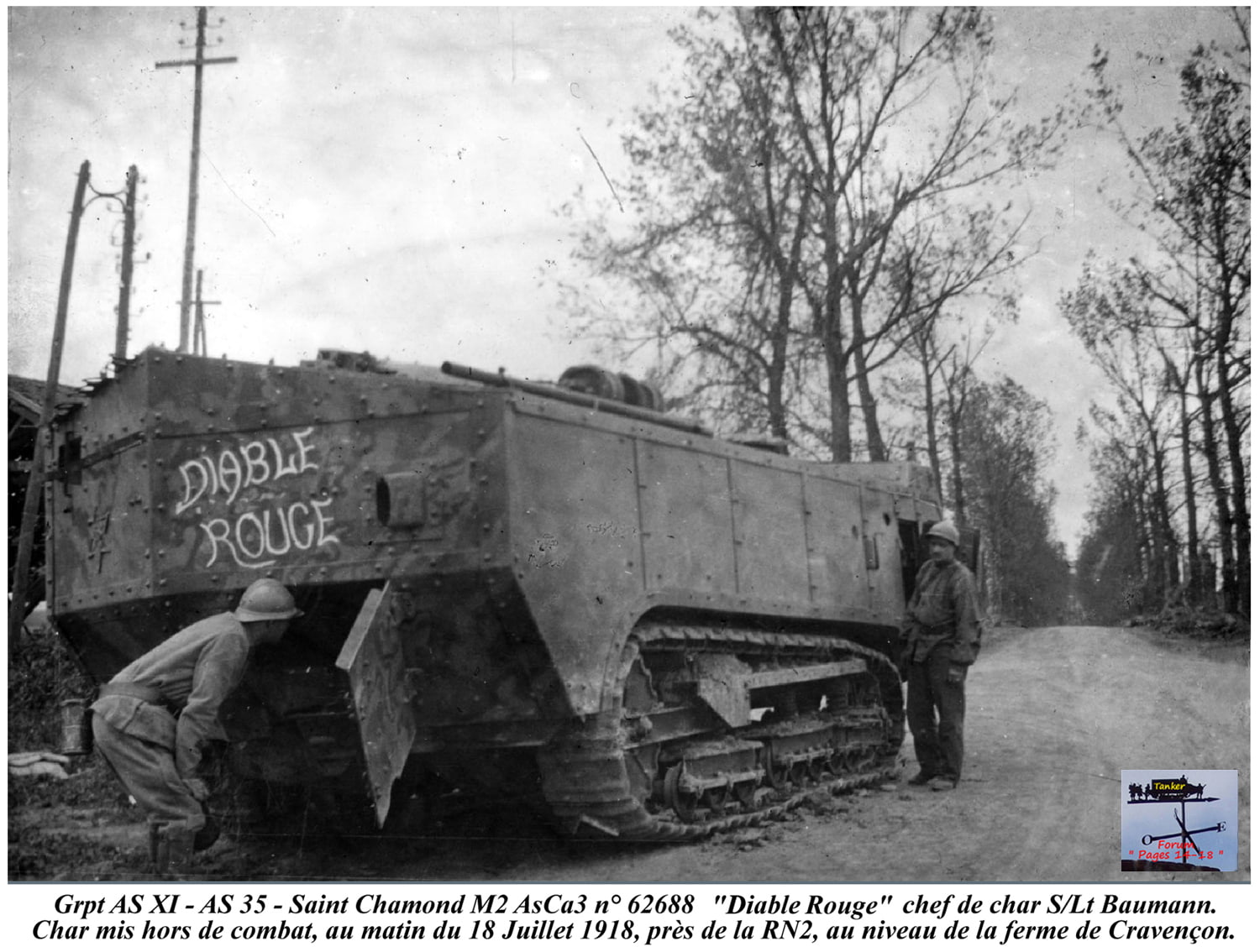

Groupe AS 35 - 3° Batterie
Char 62548 et char 62688
Chef de char S/Lt Baumann
Compte-rendu du S/Lt Baumann, sur les combats du 18 Juillet 1918, rédigé le 21 Juillet 1918.
Position de Départ : 400 m environ à l'Est de Dommiers, protégé des vues ennemies par un talus.
Deuxième objectif : La Croix de fer (juste devant la ferme de Cravençon).
Char n° 548 : (Il s'agissait du char du S/Lt Baumann).
Au moment de traverser la 1ère ligne ennemie (aux trois peupliers), la chenille gauche casse, panne
irrémédiable sur le moment. Je fais la liaison avec le Commandant de Batterie, qui vient se rendre compte.
Je demande et obtiens l'autorisation de prendre le commandement du char du Brigadier Ray (le 62688).
Tandis que je passe le commandement du char 548, en vue du dépannage au Brigadier Gannier, j'emnène mon mécanicien Malézieux, plus les Hommes d'accompagnement, le Caporal Aubry et le Soldat Paucton.
(Le Brigadier était, probablement le Sous-chef de char en titre du S/Lt Baumann, à bord du 548 )
Char n° 688 :
Je prends le commandement, tandis qu'il est, à ce moment en panne, par suite du bris des courroies de ventilateur et d'un mauvais fonctionnement moteur. Les réparations sont exécutées et le char repart.
Les courroies sont celles du char 548, que j'ai emporté avec moi.
09 - AS 35 - St Chamond M2 AsCo2 n° 62580 A-min.jpg (242.37 Kio) Consulté 2583 fois
10 - AS 35 - St Chamond M2 AsCo2 n° 62580-min.jpg (229.29 Kio) Consulté 2583 fois
11 - AS 35 - St Chamond M2 AsCo2 n° 62580-min.jpg (244.42 Kio) Consulté 2583 fois
13 - AS 35 - St Chamond M1 AsCa1 n° 62547 Korrigan-min.jpg (241.64 Kio) Consulté 2580 fois
La carte ci-dessus, fait le point des chars détruits autour de Missy-aux-Bois, qu'il restait à récupérer
dans les premiers mois de l'année 1919.
A l'issue des combats, les SRR récupéraient tous les chars pouvant être remis en état.
C'est ce qui explique que le 62688 "Diable Rouge" n'est pas mentionné sur cette carte.
Il a était dépanné, après changement de patins de chenille et, probablement avec
un remorquage par un autre char.
15 - AS 39 - St Chamond M2 AsCa1 n° 62607-min.jpg (238.94 Kio) Consulté 2580 fois
16 - AS 39 - St Chamond M2 AsCa1 n° 62607-min.jpg (249.57 Kio) Consulté 2580 fois
La carte de gauche est un détail de la carte générale, des itinéraires de chars des Grpt XI et XII,
lors de l'attaque du 18 Juillet 1918, sur le plateau de Missy-aux-Bois.
La carte de droite est un aussi un détail de la carte des chars de la Section de Récupération de Vierzy.
Associée à ces cartes, la photo du 62580 en second plan du 62607, montre bien que ce char n'avait pas
été mis hors de combat près de à la ferme de Cravençon, mais bien à l'Est de Missy-aux-Bois.
C'est d'ailleurs aussi ce que montrait la carte du rapport de combat des deux Groupements Saint Chamond.
A suivre - Michel
