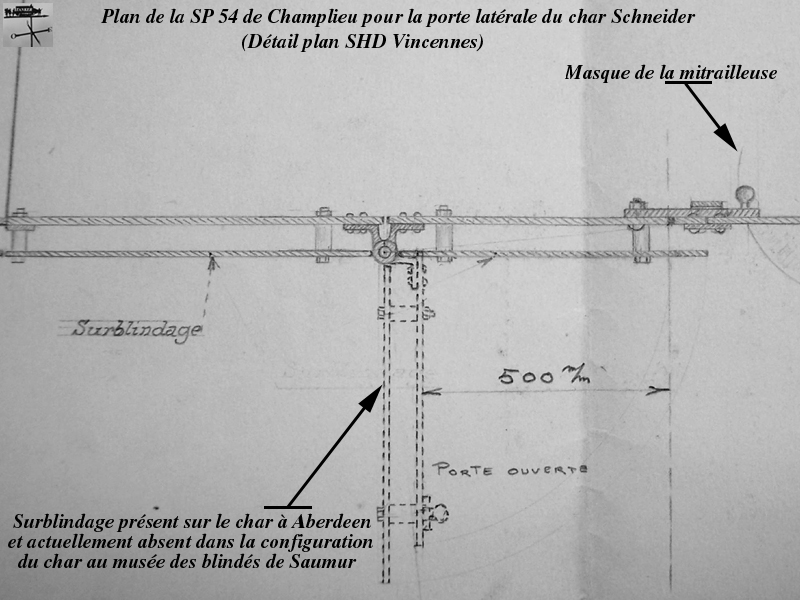

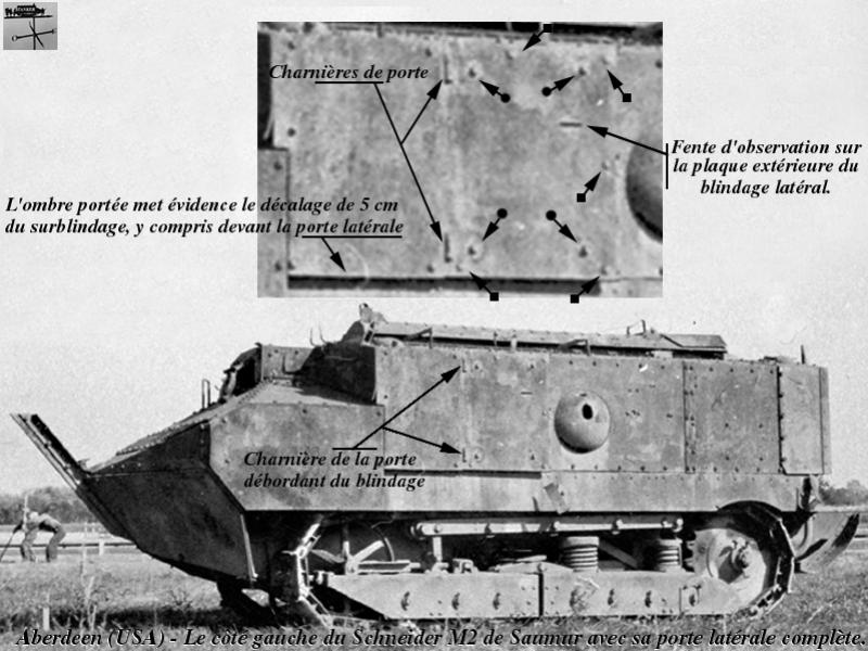

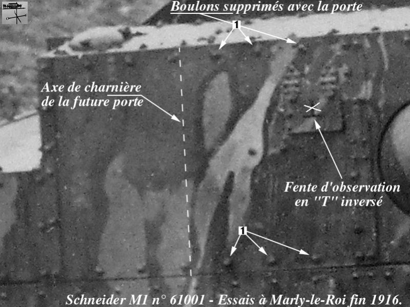

Concernant la porte latérale du Schneider, une première photo prise aux Etats-Unis sur le site d'Aberdeen (probablement dans les années 40 ou 50)
est tout particulièrement intéressante. Elle montre très bien la porte latérale du futur char du musée de Saumur.
Deux points intéressants sur cette photo :
- La porte ne possède qu'une fente horizontale d'observation,
- L'ombre portée, au bas de la porte montre bien que cette porte possédait alors son surblindage

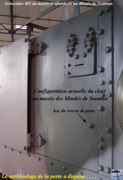

La photo qui suit, prise au musée de Saumur, montre que le char :
- n'a plus sa double cloison de porte,
- est équipé d'un volet d'observation.
Pourquoi la porte latérale du char maintenant à Saumur est-il dans cette configuration, alors qu'elle a visiblement été un jour dans une autre configuration ?
Avec des photos de détails du char à son arrivée en France en 1985 et un contact avec l'ETBS de Bourges qui fut en charge de sa remise en état, il sera sans doute possible
d'éclaircir un jour ce point.
A Aberdeen, le char n'était pas dans un musée, mais stocké à l'air libre (comme la majeur partie des matériels acquis pas ce centre d'expérimentation de l'Armée Américaine).
Ce long séjour aux intempéries n'a probablement pas été bénéfique par notre Schneider et les personnels de la DGA ont probablement eu des choix de restauration à faire.
Il est bon de rappeler que sa restauration initiale avait eu pour objet de le faire défiler sur les Champs Elysés le 11 Novembre 1987 pour le 70° anniversaire de l'Armistice.
Un retour sur les premiers modèles de Schneider Ca1 permet de mieux suivre la logique de modification du char entre 1916 et 1918.

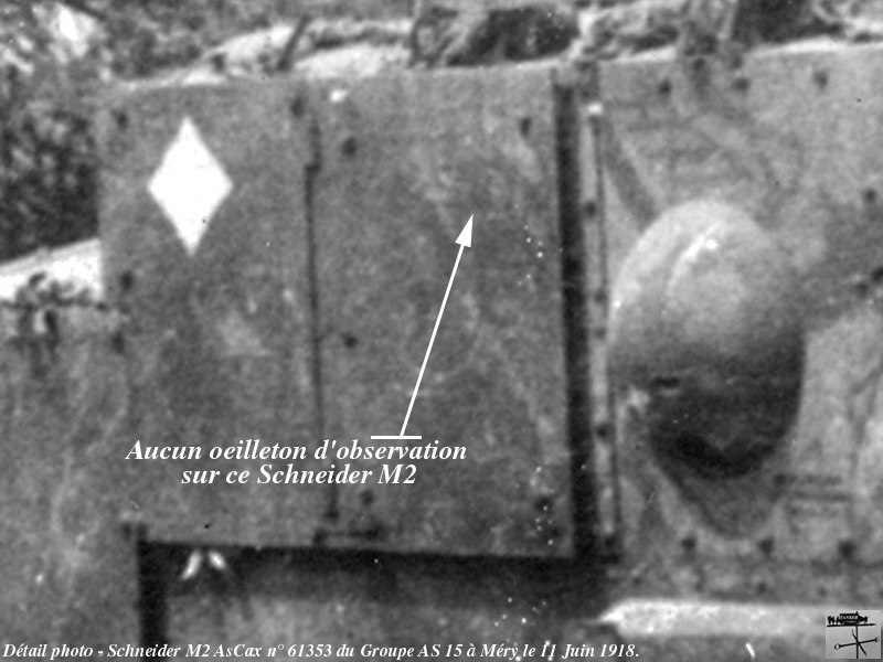

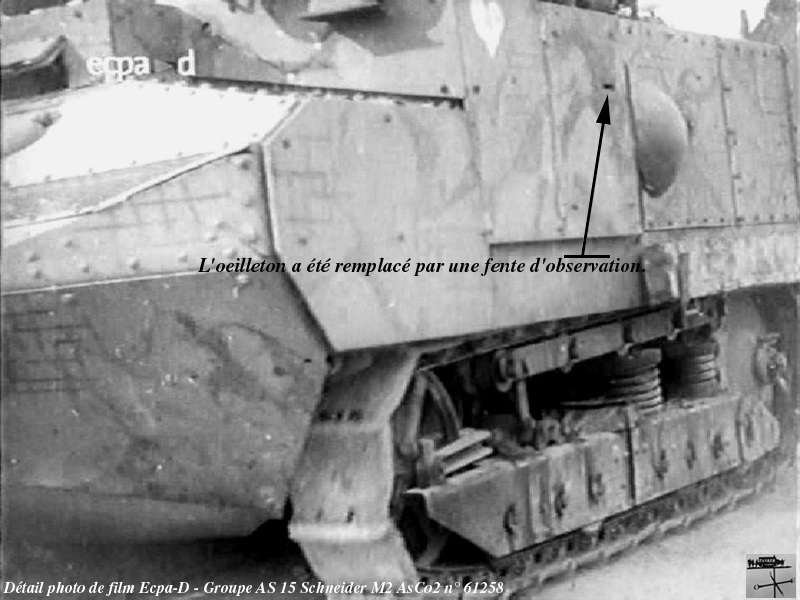

Le volet d'observation, tel qu'il se présente actuellement à Saumur sur le char, est visible dès le premier modèle de Schneider mis en service.

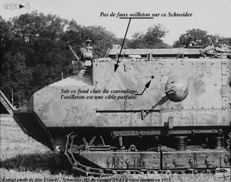

Sur les premiers exemplaires, et ceux du début de production de série, les fentes d'observations étaient T inversé.
La branche verticale sera bouché mais des chars encore équipés de ce type de fente seront encore observés en Avril 1917 à Juvincourt.

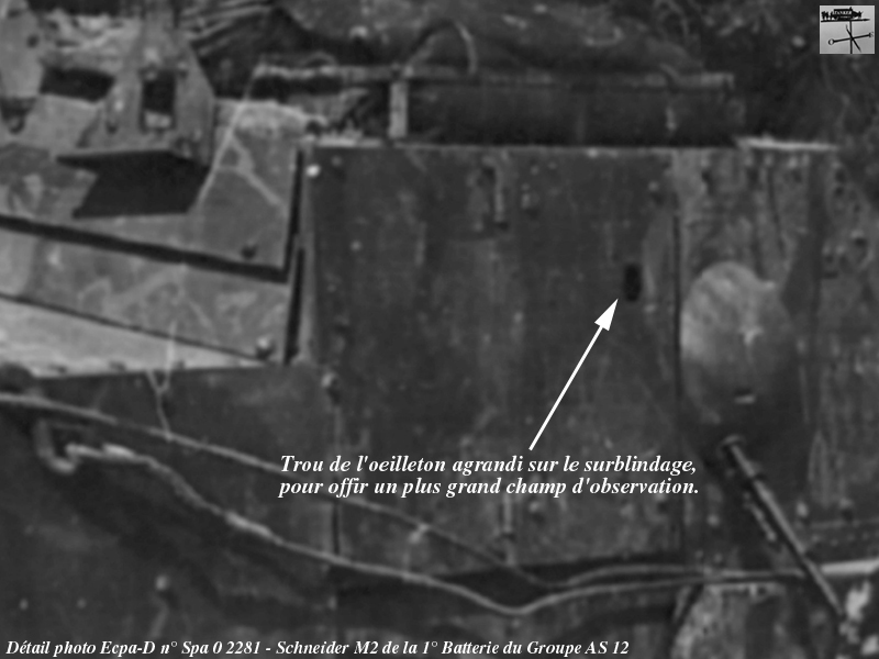

Avec la mise en place du surblindage, deux solutions ont été adoptés
- La découpe de la plaque de surblindage pour permettre l'ouverture normale du volet d'observation.
- Le percement d'un trou de dimension variable pour permettre l'observation.

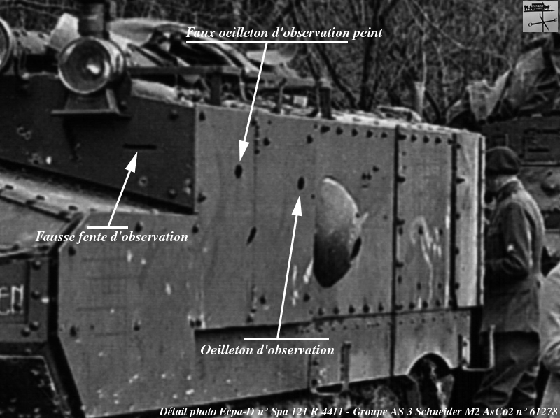

Comme le montre cette photo, le blindage principal a ici aussi été équipé d'un simple oeilleton.
Dans la configuration de la photo, il parait difficile de dire :
- si le volet d'observation a été conservé,
- s'il s'agit d'une modification totale du blindage interne du char.
Une chose est certaine, l'oeilleton d'observation a totalement remplacé la fente d'observation de la version sans surblindage.

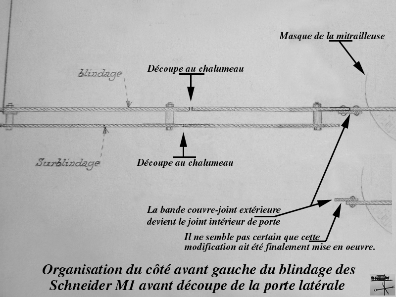

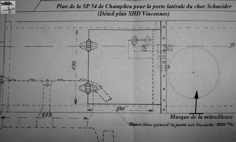

Les photos qui suivent montre l'organisation initiale du blindage à l'emplacement de la porte et le principe de montage de cette porte en réutilisant les deux plaques de blindage.
Il s'agit du plan initial de la SP 54, et les photos conservées montrent que tout n'a pas toujours été fait comme sur ces plans.
Les photos qui suivent montrent des configurations différentes de cette porte

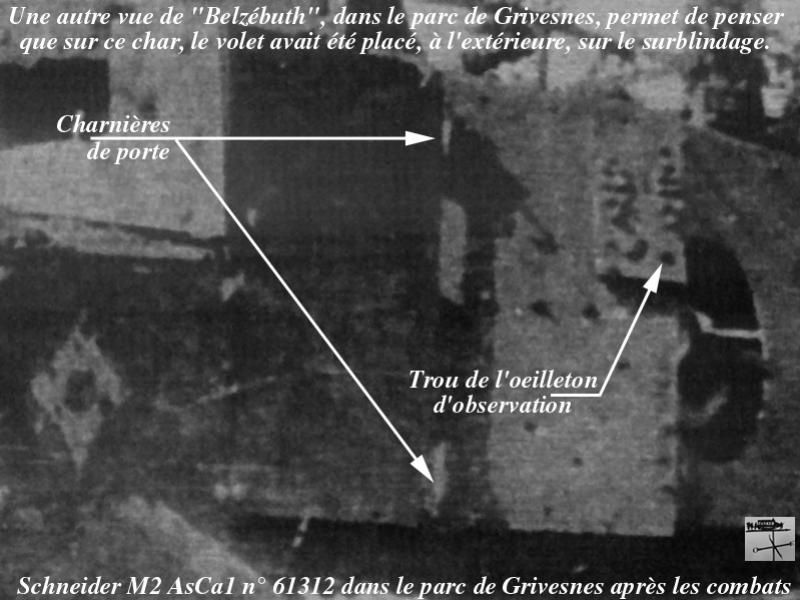

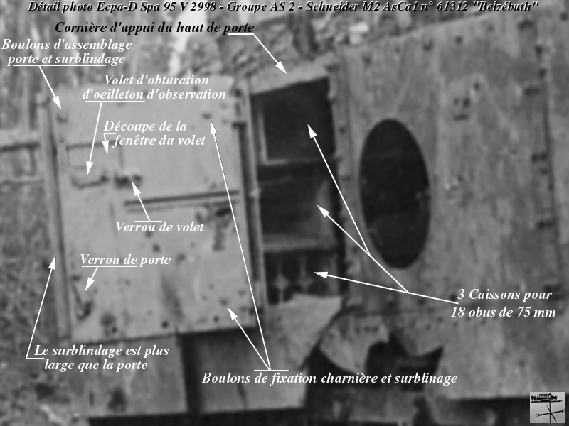

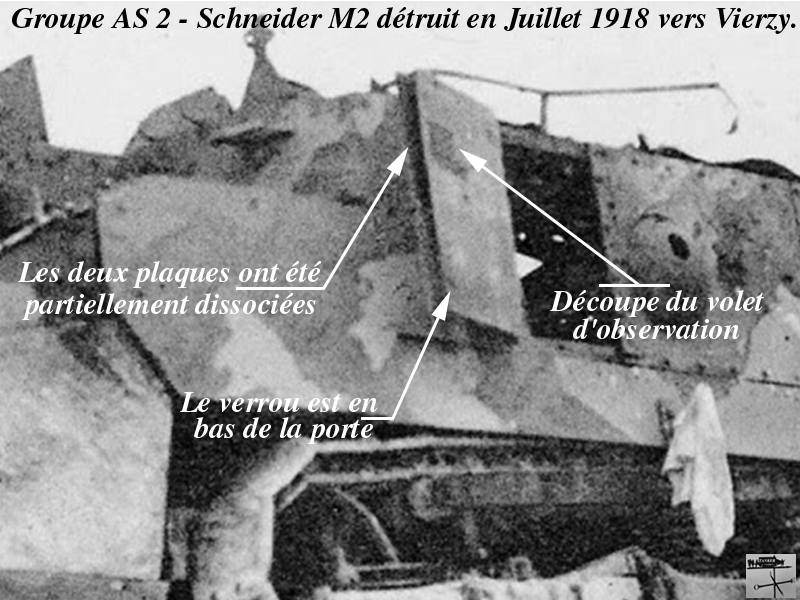

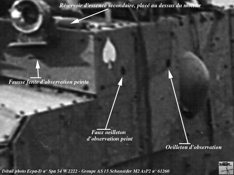

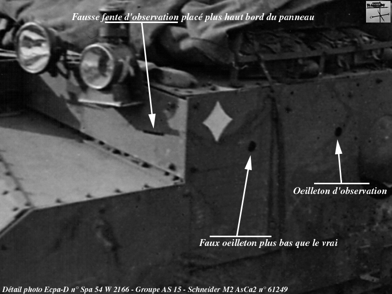

Derrière les fausses fentes et oeilletons d'observation se trouve un réservoir intermédiaire qui n'a jamais bougé. Impossible donc d'y " glisser un oeil".
Cette photo de Belzébuth, détruit dans le parc de Grivesnes, montre bien l'agencement intérieur de la porte.
La découpe du volet d'observation montre bien que le panneau intérieur est celui initialement monté en usine sur le char.
Ce char est encore un bon exemple de variante car le volet d'observation a bien ici été monté à l'extérieur sur le surblindage.
(voir sur la photo suivante le côté extérieur de la même porte)
A l'intérieur du char, les caissons d'obus ont été placés entre la paroie de blindage et le moteur.
Sur un des plans SHD du char, le compartiment supérieur aurait été le compartiment à vivres et biscuits. Si c'est le cas, seuls 12 obus pouvaient alors prendre place.
Ces plans du chars ont déjà été présentés dans un autre sujet.

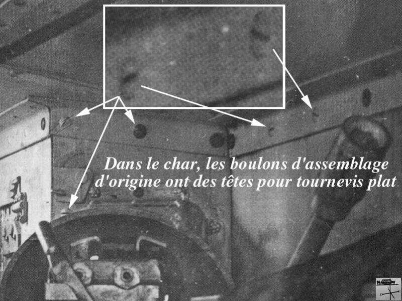

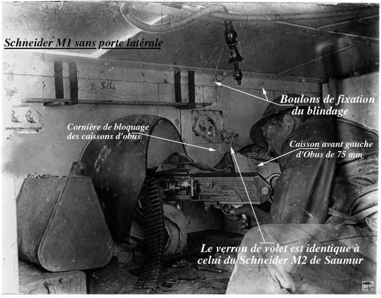

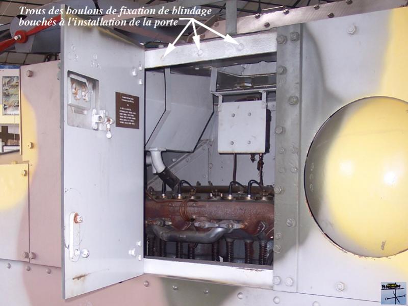

La photo qui suit, de l'intérieur d'une version M1 sans porte latérale, permet de voir que :
- Les têtes de boulons de fixation du blindage sur la cornière supérieure.
(Avec l'ouverture de la porte, ces trous de boulons ont été bouchés à la soudure).
- La place des caissons d'obus (avec obus stockés verticalement) et la cornière de blocage de ces caissons.
- L'agencement du volet et de l'oeilleton d'observation qui est différent de celui de Belzébuth (le char de Grivesnes), et assez semblable
à celui du char de Saumur.
La porte du Schneider de Saumur vue de l'intérieur

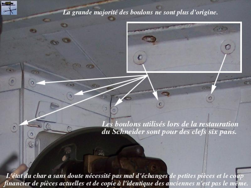

Sur l'intérieur de la porte du char, une plaque souvenir a été posée par l'équipe de la DGA qui a restauré le char.
Les deux photos qui suivent montre bien que cette restauration a du nécessité un gros travail de démontage.
S'agit-il de la restauration faite à Bourges, ou les Américains ont-ils aussi fait un premier travail de sauvetage du char quelques années avant ?

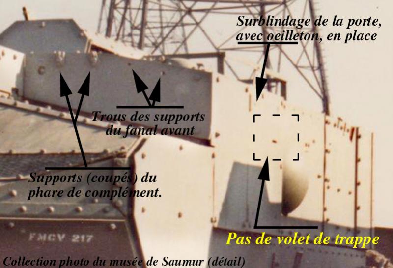

Une belle photo de la collection du Musée des blindés de Saumur, prise en 1985, à l'arrivée en France du Schneider et du St Chamond d'Aberdeen,
apporte quelques réponses sur la restauration du char effectuée par l'Etbs de Bourges.
Comme pouvaient le laisser penser les photos du chars prises aux Etats-Unis, la porte latérale du Schneider était en place et complète au sébarquement du char.

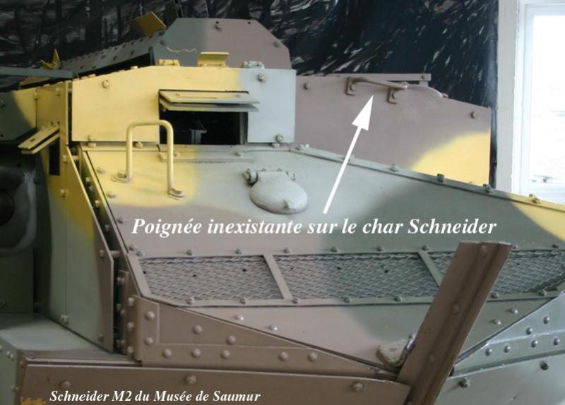

Cette photo permet aussi de voir que l'avant du char ne comportait pas poignée à l'emplacement des phares du char.
On peut se demander quelles sont les raisons qui ont pu pousser, en particulier pour la porte, à apporter de telles modifications . . .
La nomenclature américaine "FMCV 217" est parfaitement visible sur cette photo.
Le char Saint Chamond étant marqué avec le même type de nomenclature (FMCV 218) il y a fort à parier que ces numéros était très spécifiques au musée d'Aberdeen,
et donc que le numéro du Schneider de Saumur n'est très probablement pas le char n° 61217 !
A moins de retrouver des photos françaises ou Américaines du char, en camouflage d'origine, il semble bien que le numéro de ce char va rester inconnu . . .

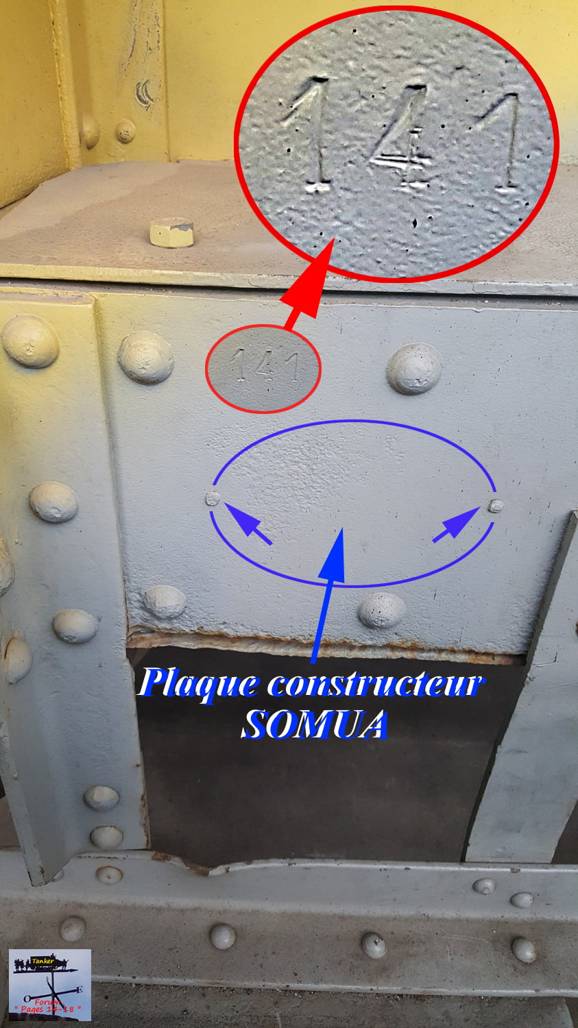

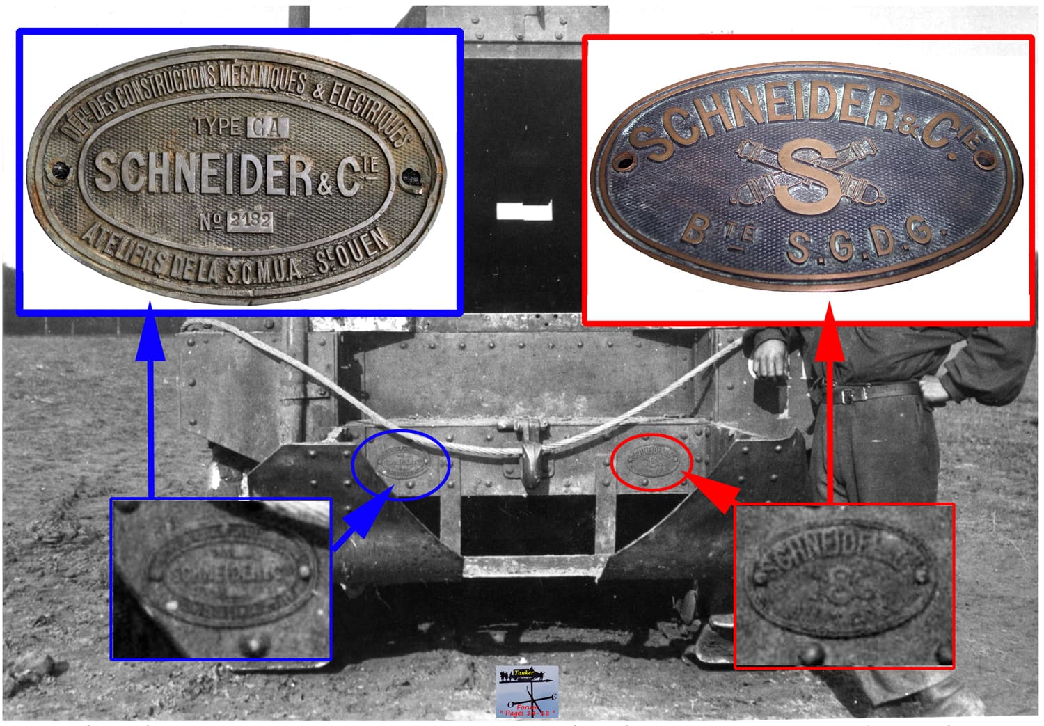

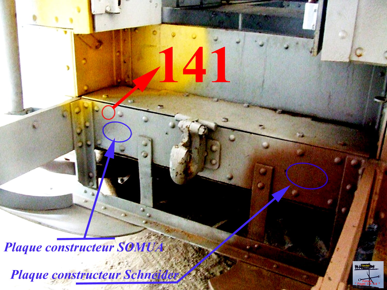

A propos du numéro de char du Schneider CA1 du musée de Saumur, Un détail intéressant, gravé sur l'arrière de ce char, pourrait être la réponse à l'identification de ce dernier Schneider CA1.
Au dessus de l'emplacement de la plaque constructeur de la Société SOMUA, se trouve un numéro 141, numéro gravé à froid.
Schneider de Saumur - Marquage (01a1)-min.jpg (247.88 Kio) Consulté 2363 fois
Pourrait-il s'agir du numéro du char et, d'autres plaques du blindage de ce char pourraient-elles aussi posséder ce marquage ?
Il n'est pas impossible que, lors de leur fabrication, les lots de plaques d'acier aient été marquées à froid, avant d'être envoyées au constructeur, pour assemblage sur le char.
Schneider de Saumur - Marquage (02a1)-min.jpg (246.26 Kio) Consulté 2363 fois
Schneider Plaque constructeur (01)-min.jpg (238.55 Kio) Consulté 2363 fois
Si cette hypothèse se révéle exacte, le char Schneider de Saumur serait donc le n° 61141.
