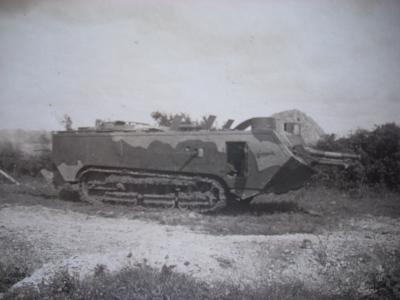

merci par avance de m'apporter une réponse à ces deux chars pour qui l'unité m'est inconnue
as de trèfle en haut de la porte en dessous A31S et ZIGOMAR
trois barres verticales as de trèfle A 42 8 ou S

La photo du haut est un St Chamond modèle 1 de l'AS 31. Son petit nom est effectivement Zygomar.
Avec sa porte ouverte, il est malheureusement impossible de donner sa Batterie. De plus il ne porte pas son numéro sur le côté . . .
Il pourrait cependant s'agir d'un char de le 4° Batterie de l'AS 31 commandée par le Cne Rime-Bruneau. (Cela reste une hypothèse).
C'est, normalement, une photo prise avant le 1° décembre 1917 (date à laquelle les 4° batteries ont été supprimées dans les Groupes).
Le camouflage est le camouflage standard (non retouché) que l'on retrouve sur les chars des derniers Groupes équipés.

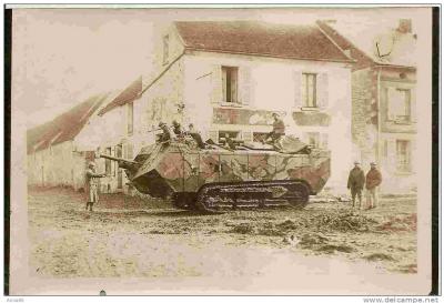

j'ai reçu une troisèième photo qui est exceptionnelle est d'origine acheté chez une dame, je vous laferaia saussi parvenir car elle vaut, pour moi le coup d'oiel, et la aussi la descrition suivante : IV as de carreau et A 40 S il s'agit d'un st chamond

Bonjour Olivier,
Concernant ce St Chamond de l'AS 40, il s'agit probablement d'une photo prise lors des combats de Juillet 18. Il existe une autre photo d'un St Chamond Echelon (As de trèfle) de ce groupe, prise face à la même maison. deux chars du Groupe étant tombé en panne, ils ont été remplacés par des chars de l'Echelon du Groupe. Les Groupes de chars st Chamond et Schneider disposaient de 2 ou 3 chars en réserve. Se sont ces chars qui étaient généralement encore équipés de l'As de trèfle des anciennes 4° Batterie.
L'AS 40, venant du camp de Champlieu, a débarqué le 11 Juin 1918 à Betz et s'est alors installé dans les bois d'Antilly.
Le 18 juillet 1918, le Groupe est mis en alerte et il se déplace via Thury en Valois et Mareuil sur Ourcq vers les bois du château de Bourneville.
Le 19 Juillet 1918 à 4h 30, il est en place dans les vergers de Dammard, à disposition de la 47° Di pour une attaque dans le secteur du Ravin de Breuil (Plateau de Nonnes).
Dans cette action, ce char de la 3° Batterie a opéré avec le 12° BCA du 4° Groupe de chasseurs.
Le 22 juillet 1918, à l'issue de ces combats, l'AS 40 se replie dans les bois du château de Bourneville (lisières face à Fulaines), puis cantonne à Fulaines le 1° Août. Il quitte ce village vers 16 h pour embarquer sur train à Mareuil sur Ourcq. Le départ de Mareuil, pour le camp de Martigny les bains, se fera le 3 Août 1918.
Cette photo peut donc avoir été prise dans un de ces villages traversé par l'AS 40, avant ou après cette action. Il est probable que cette maison existe encore . . .
A suivre donc et bonne après midi - Michel

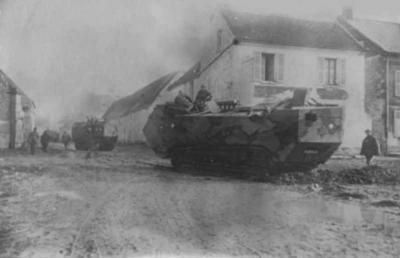

Voici le St Chamond As de trèfle passant devant la même maison. Il s'agit d'un St Chamond modèle 2 (sans tourelleaux ou casemate).
Tout le Groupement XIII (AS 40, 41 et 42) a, lors de ces combats, traversé les mêmes villages. Il est donc difficile, sans une identification précise des marquages de ce char, d'être affirmatif sur le Groupe auquel il appartient.
Comme la plupart des chars de ce Groupement le numéro du char est peint à l'avant et à l'arrière. La qualité de la photo ne permet pas de lire ce numéro et donc d'identifier avec certitude le Groupe.
Le manque d'homogénéité des marquages rend encore plus difficile cette identification. On peut voir ici que le St Chamond au deuxième plan ne porte pas son As et son numéro d'identification à la même place.
Voici donc encore une photo à trouver en bonne définition.
