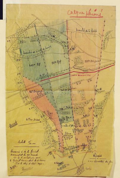

bonjour,
ci joint une carte de fin septembre 1915 (jmo 53ème DI) je vous ai marqué en rouge la voie Decauville qui passe au lieu dit "l'aiguille"
EricImage

lire JMO 53ème brigade et non pas division;

Concernant la voie Decauville, il semble qu'il s'agisse bien de celle qui arrive à l'Aiguille. En effet, le JMO du 96e indique qu'en cette journée du 26 septembre 1915, une partie des troupes (le II° Bataillon) s'installe pour passer la nuit dans les bois au Sud de la route Tahure- Somme-Py tandis que le I° bataillon se tient au Nord de la voie ferrée étroite face à la cote 201.
