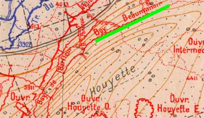

Je n’ai pas d’ouvrage Beaumanoir, simplement un boyau dominant, au nord, le fin fond du ravin de la Houyette.
Repéré sur Geoportail, la position approximative est 04 54 35 E et 49 12 23 N

Re,
Ma source est un canevas de tir mais malheureusement daté d’avril 17 !
Je ne peux pas mettre de photo plus grande, c’est le b…l entre le neuf et SFR, je n’ai plus accès à mes pages persos. Je passe par le forum.

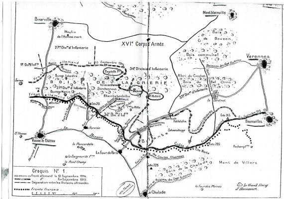

Voici le croquis du livre du général ROUQUEROLLE
Il m'en faudrait un peu plus pour situer le PC, le canevas de tir ne me permet pas de me situer par rapport au ravin de la HOUYETTE. Par contre le PC BEAUMANOIR doit être logiquement proche du boyau BEAUMANOIR et le canevas de 1917 peu différent de celui de 1915 car le secteur n'a pas connu de grosses modifications entre fin 1915 et mi 1918.
J'en deduis que le PC beaumanoir se trouve de toutes les façons à l'ouest de la cote 213 A quelle hauteur ?
Claude
