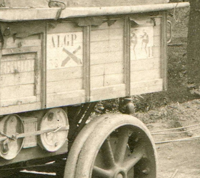

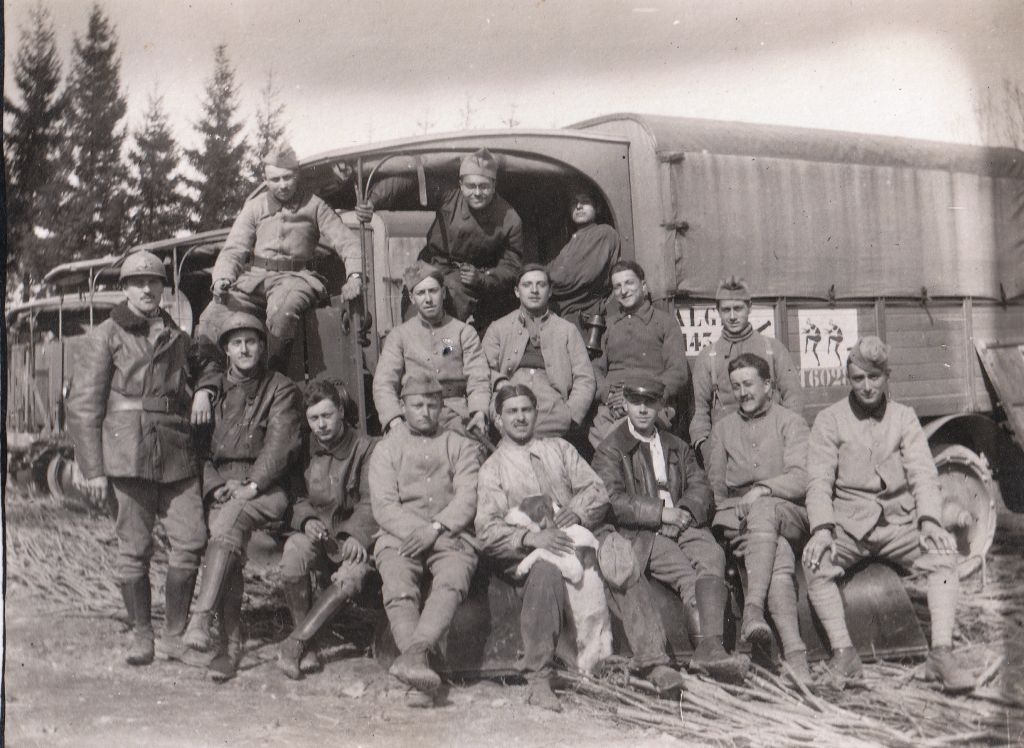

Je vous propose cette carte adressée par un certain Emile à un M. Seignol.
Elle n'est pas localisée mais datée du 24/04/1917.
J'ai l'impression que ces hommes sont de régiments, voire d'armes différentes. Aucune info n'est lisible sur les cols.
Alors peut-être que le marquage, qui me parait très spécifique pourrait aider à en savoir plus sur le "qui" et le "où"?
Bref, tout élément que vous pourriez m'apprendre pour essayer d'avancer sur cette photo sera le bienvenu!

Pourquoi ce ne seraient pas des artilleurs du même régiment ?
Ce pourrait être l'artillerie lourde à grande puissance (ALGP).

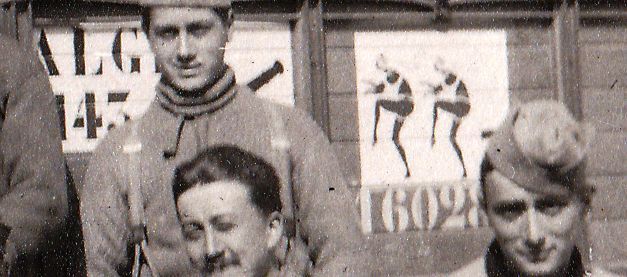

Nous sommes en présence d'une unité rare puisqu'il s'agit d'une batterie d'ALGP à tracteurs, à ne pas confondre avec les très nombreuses unités d'Artillerie Lourde à Tracteurs servant des matériels moins puissants.
Seul un régiment a rassemblé des groupes et batteries d'Artillerie Lourde à Grande Puissance à tracteurs. Ces unités servent un seul type de matériel: le canon de 240 mm modèle 1884 sur affût Saint-Chamond modèle 1916 (tube de côte ancien monté sur un affût roulant moderne);
Les premières unités créées le sont en 1917 au sein du 1er R.A.P, les 41e à 45e Groupes (à chacun 3 batteries numérotées de 51 à 65). Le 1er août 1917, dans le cadre de la réorganisation de l'ALGP, ces 5 groupes passent au nouveau 71e R.A.L.G.P qui ne comprend que des groupes de 240 (groupes 1 à 2 armés de 240 TR, groupes 3 à 8 armés de 240 mle 1884 sur affût modèle 1916).
En novembre 1918, un autre R.A.L.G.P était en cours de création, le 72e R.A.L.G.P qui devait rassembler tous les groupes de 220 L modèle 1917, canon nouveau dont deux groupes seulement étaient en formation et n'ont pas connu les opérations de guerre.
Votre photographie montre donc des artilleurs du 43e Groupe du 1er R.A.P puisque nous sommes en avril 1917.
Les batteries à tracteurs de l'A.L.G.P sont équipées de tracteurs lourds Latil TAR pour la traction des lourds matériels d'artillerie (il en faut deux pour remorquer un des deux éléments du canon de 240). Il y a aussi comme ici des tracteurs légers Jeffery pour le transport des servants.
On distingue bien l'insigne du régiment car il semble que, contrairement aux RALT qui ont un insigne par groupe, l'insigne soit unique pour les batteries à tracteurs du 1er R.A.P puis du 71e R.A.L.G.P. Ces doubles personnages sur l'insigne évoquent peut-être la traction à 2 tracteurs?
