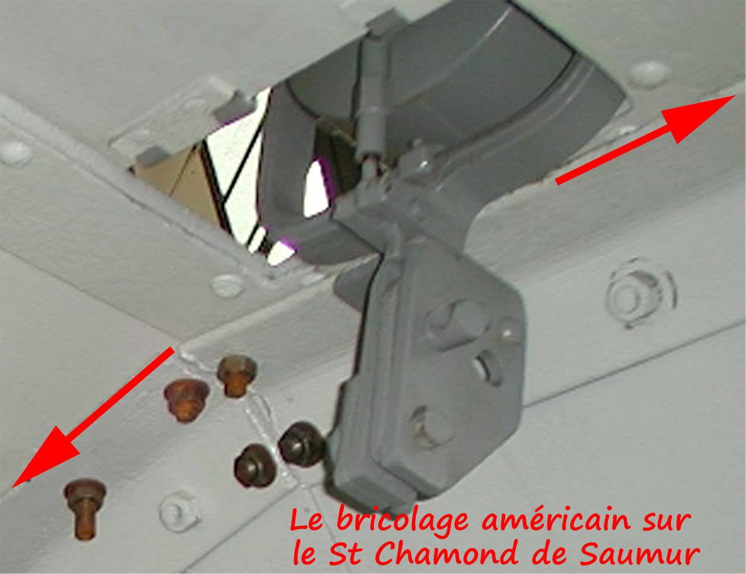

Celui du char de Saumur est, probablement, un reste américain des essais qu'ils ont du faire, dans l'entre-deux guerre, pour tester la motorisation pétroléo-électrique.
Il est arrivé comme ça des USA en 1985 et, personne ne semble d'ailleurs avoir jugé utile de le supprimer !
(ou d'en vérifier la conformité )

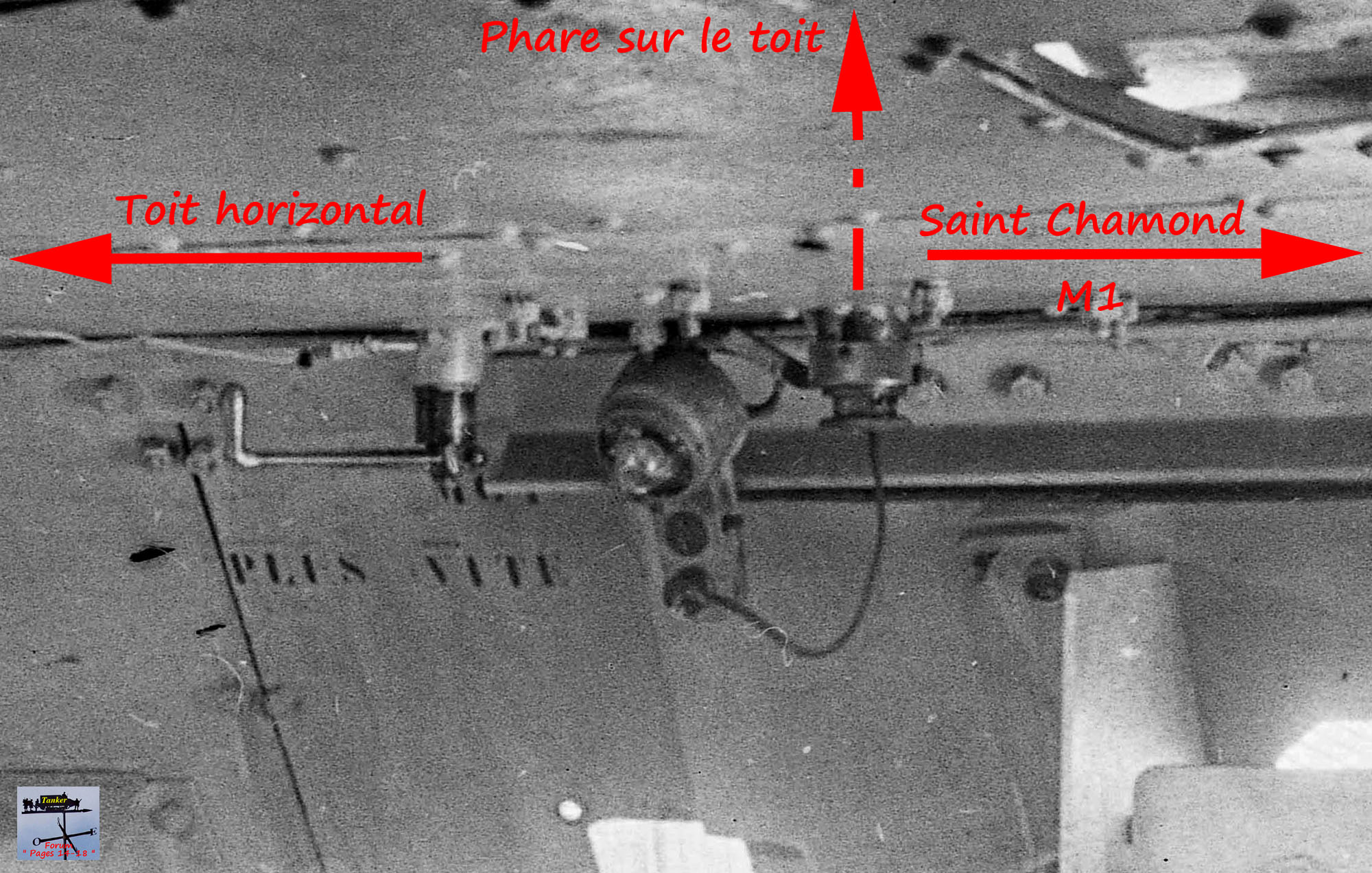

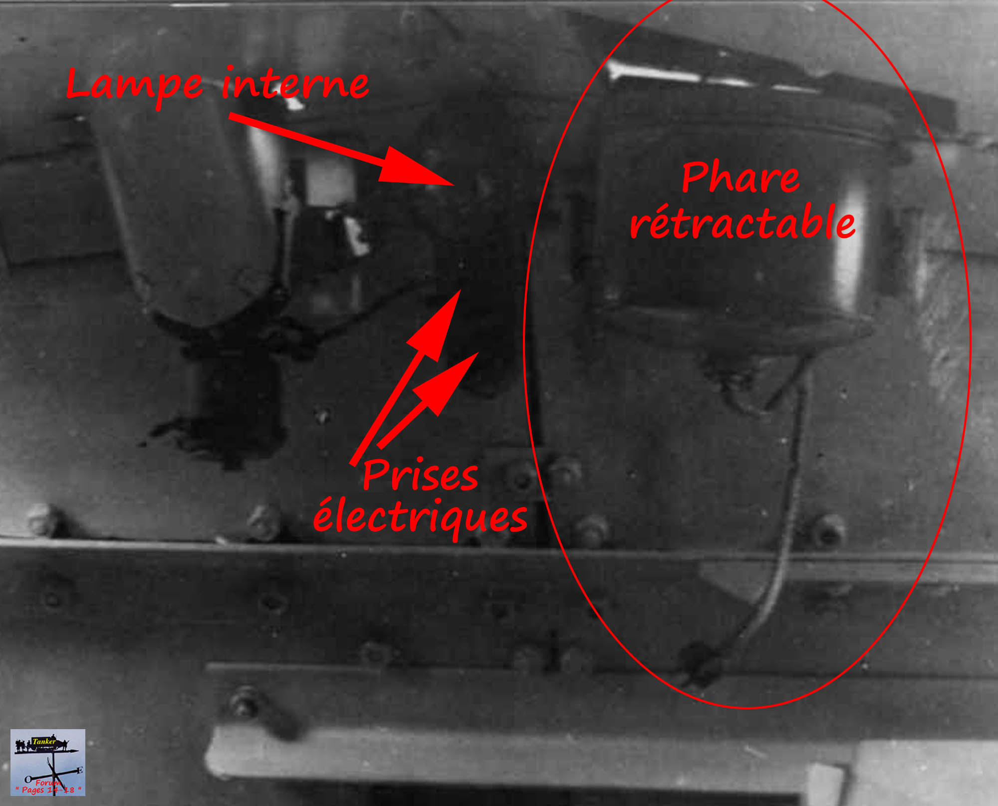

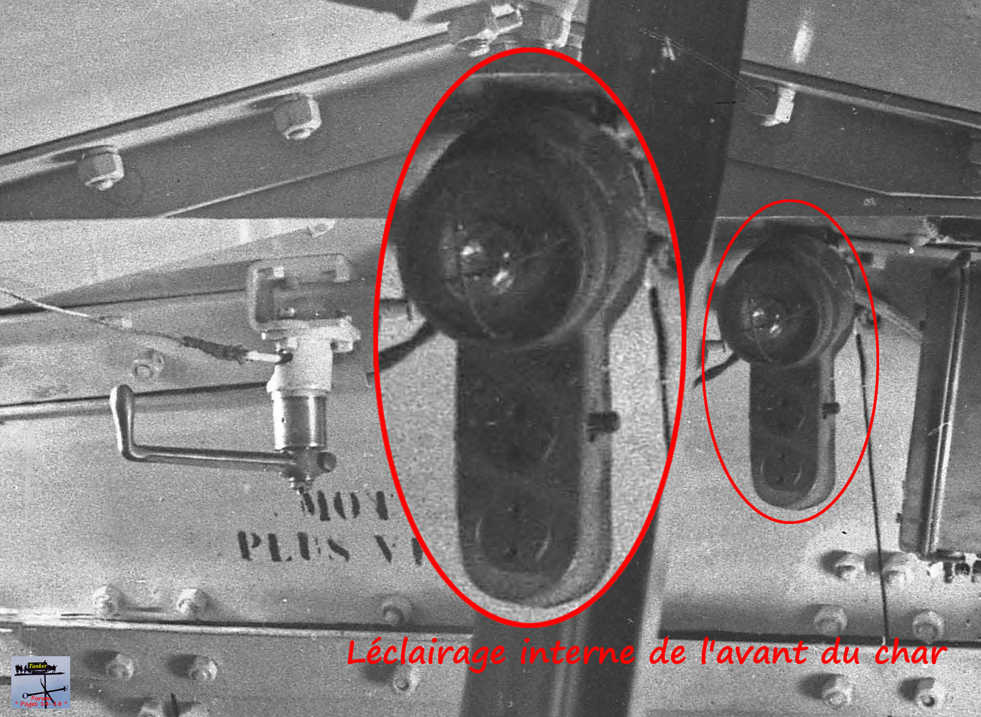

Cette "sorte de capuchon" est la coiffe de protection du phare du Saint Chamond M1 (Toit plat).
La "manivelle", à portée de main, (commande plus vite/moins vite) du pilote de char est un élément lié à la motorisation.
Avec sa motorisation complexe, il était possible de jouer sur la vitesse de trois manières en accélérant ou ralentissant :
- le moteur thermique,
- la génératrice électrique,
- les deux moteurs électriques couplés aux barbotins.
Voir sur le M1, le branchement du phare (sur l'éclairage interne du char) et le bouton "ON/OFF" du phare (simplement la prise . . . .) :

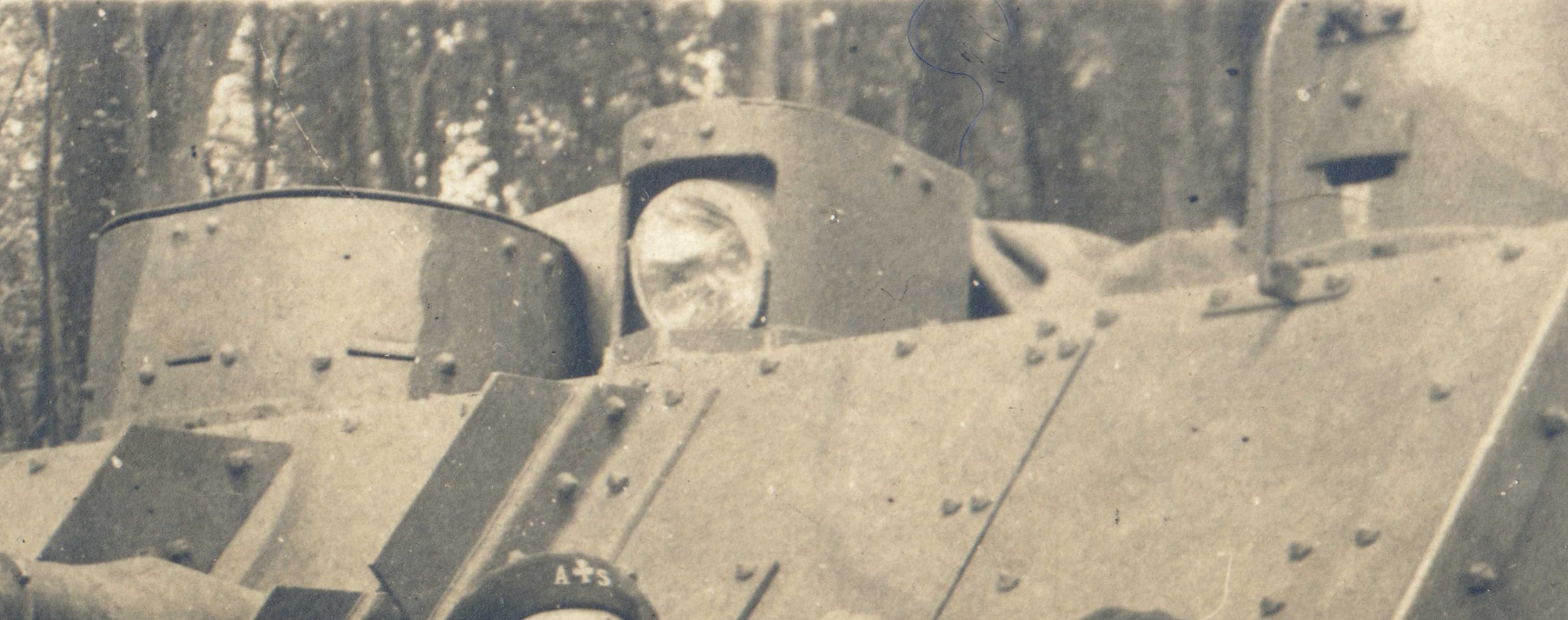

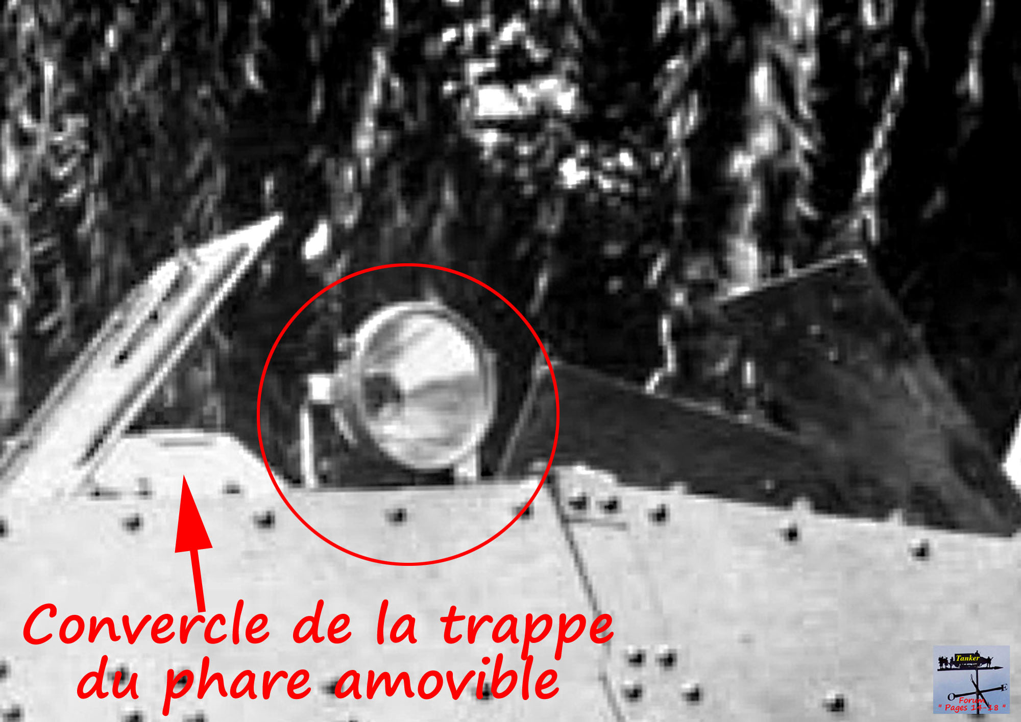

Michel, finalement, il y en a bien un !
Une photo d'époque (prise à Cercottes), du Saint Chamond M2 n°62789, char qui équipa le Groupement AS 39 et qui était bien équipé d'un phare !
Phare du M2 (03a).jpg (310.94 Kio) Consulté 3492 fois
A dix chars de la fin de série, s'agissait-il d'un équipement qui avait équipé tous les M2 ou d'une modification en cours de production . . . de fin de série ?
Le char donné aux américains étaient le 62779 (à vingt de la fin de série).
En l'absence de photos de déplacement de nuit, impossible d'être très précis. Une chose est certainement, c'est qu'il était plié, dès qu'il faisait jour.
Sans photo de gros plan prise sur le toit, le fonctionnement de ce phare parait difficile à reproduire et reste un mini détail, pour une maquette au 1-35 que l'on présente surtout dans une phase de combat jour.
La photo du char de Saumur montre bien une base de charnière.
