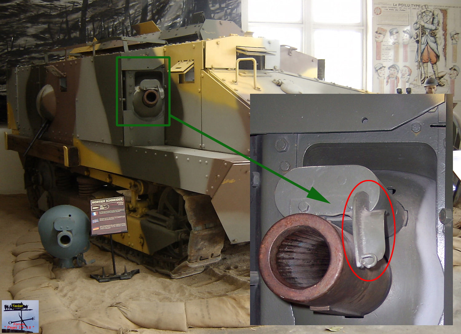

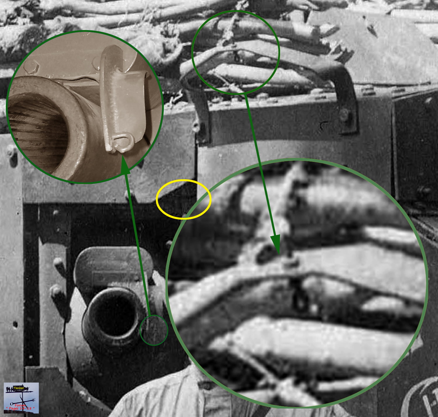

Quand on regarde le char Schneider CA1 de Saumur, il est un détail auquel,
probablement assez peu de visiteurs du Musée des chars, font attention.
Il s'agit du disposif fixé, sur le canon du char, en avant du cache du frein de recul.
01 - Schneider CA1 M2 de Saumur-min.jpg (252.11 Kio) Consulté 5256 fois

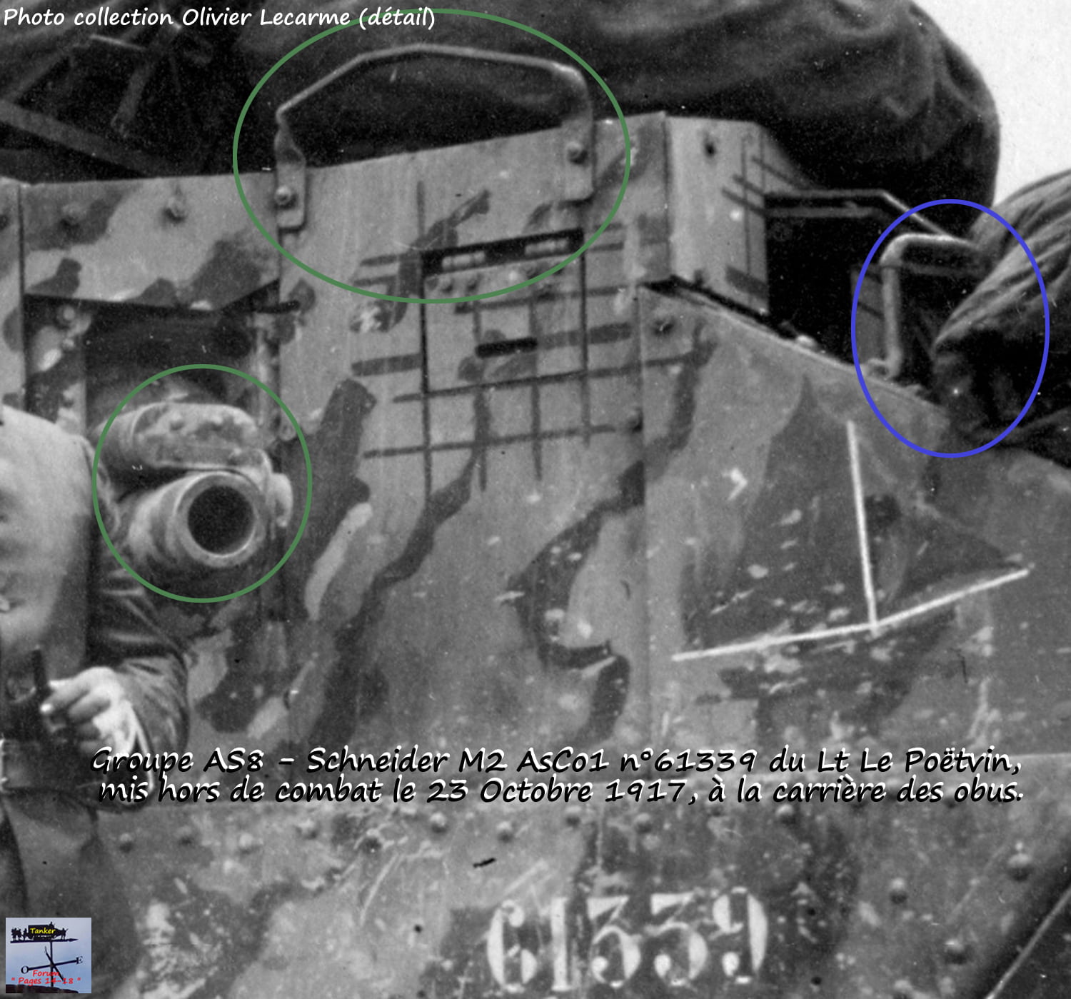

Sur certaines des photos d'époque du char Schneider, ce dispositf est bien présent et un autre élément,
absent sur le char de Saumur, peut aussi être observé.
02 - AS 8 - Schneider M2 AsCo1 n° 61339-min.jpg (242.79 Kio) Consulté 5256 fois
Ces 2 éléments font partie du système de visée du canon de 75 mm du char.
Ce dispositif qui n'a apparemment jamais été monté sur les Schneider M1, n'est pas non plus présent sur
toutes les photos de Schneider M2 (détruits ou non), et des photos des combats de 1918 montrent bien qu'ils
n'en avaient pas été équipés ou, qu'ils avaient simplement pu être démontés.
Dans un sujet de Décembre 2008, la description du dispositif de visée du canon de 75 mm du Schneider
avait déjà été abordée, sans que soit évoquée cette partie du dispositif;
viewtopic.php?f=34&t=52533
ces deux supports sont les points de fixation d'un caoutchouc, portant une olive répère et servant à matérialiser
la ligne de visée.
03 - Fixation haute du caoutchouc (01)-min.jpg (246 Kio) Consulté 5256 fois

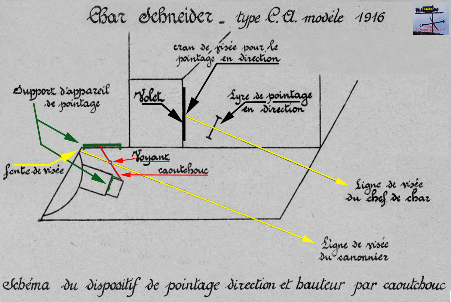

Les deux Schémas qui suivent, provenant du cours technique 1926, de l'Ecole d'Application des chars
de Combat de Versailles, expliquent parfaitement l'emploi de ce dispositif de tir.
04 - Schneider - Dispositif de tir-min.jpg (247.94 Kio) Consulté 5256 fois

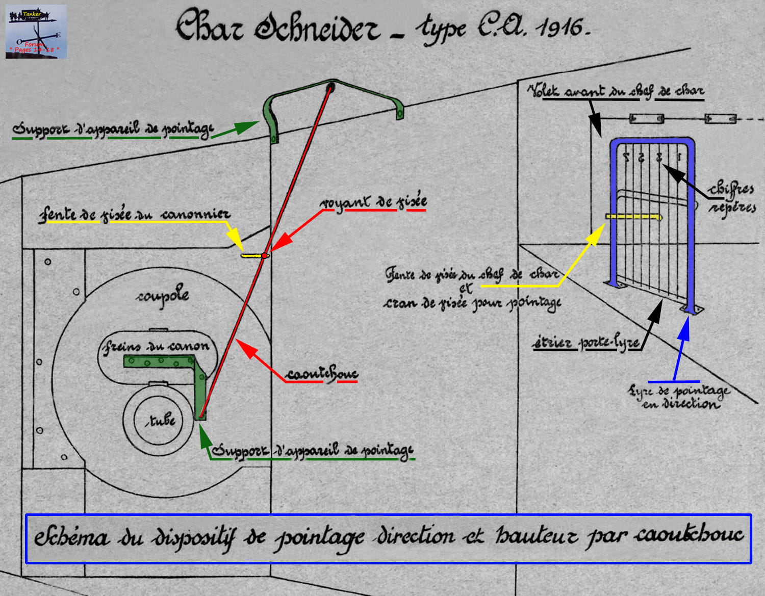

05 - Schneider - Dispositif de tir-min.jpg (255.89 Kio) Consulté 5255 fois

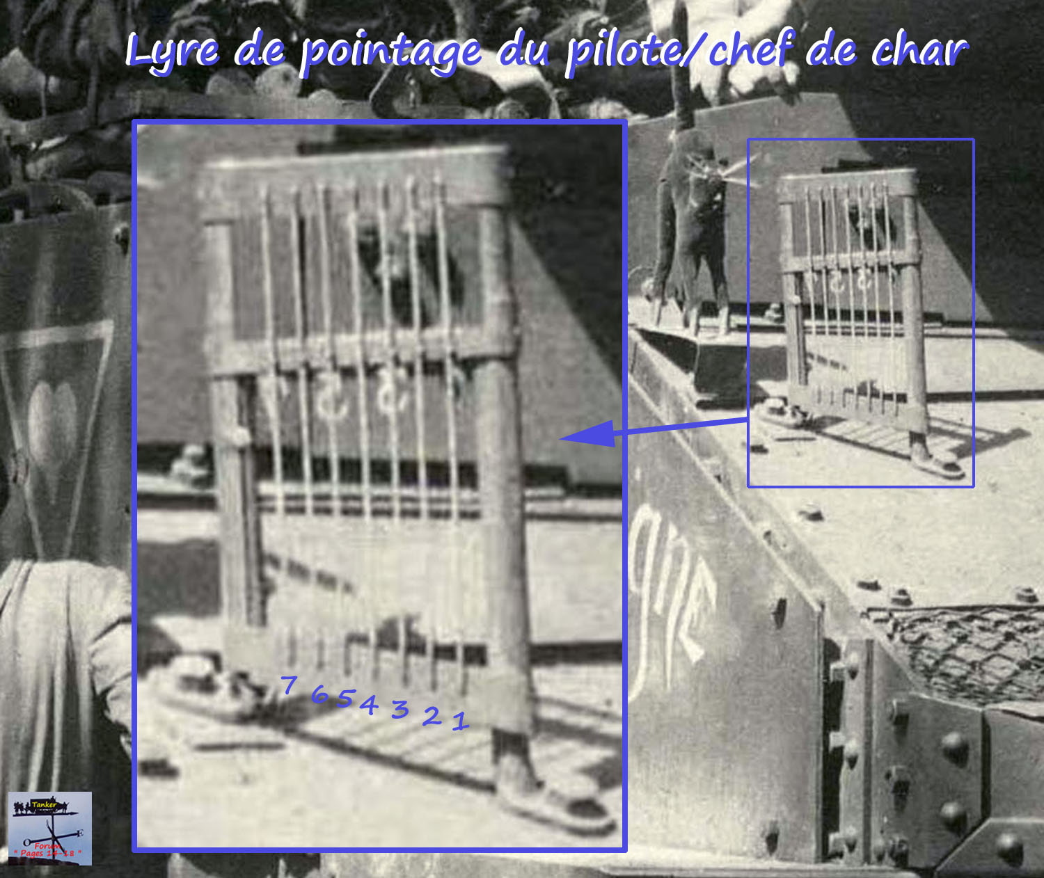

Comme le montrait le précédent sujet sur le sytème de visée du chef de char, plusieurs "Lyre de pointage"
ont cohabitées et le modèle présenté ici semble être le seul des 3 qui était équipé de chiffres, montés sur
de petites barres métalliques.
06 - Lyre du Schneider M2 Auvergne AS 16-min.jpg (252.09 Kio) Consulté 5255 fois

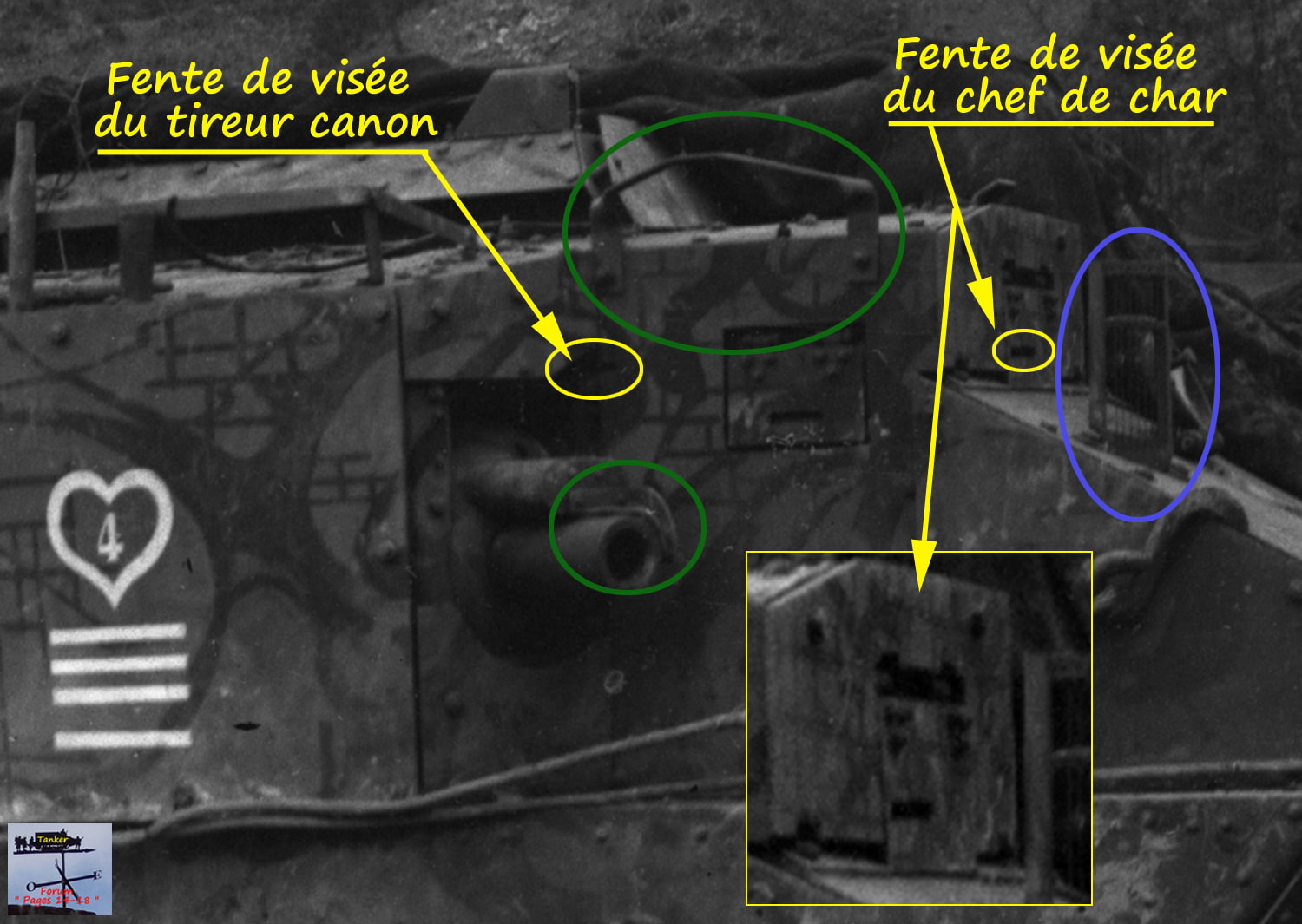

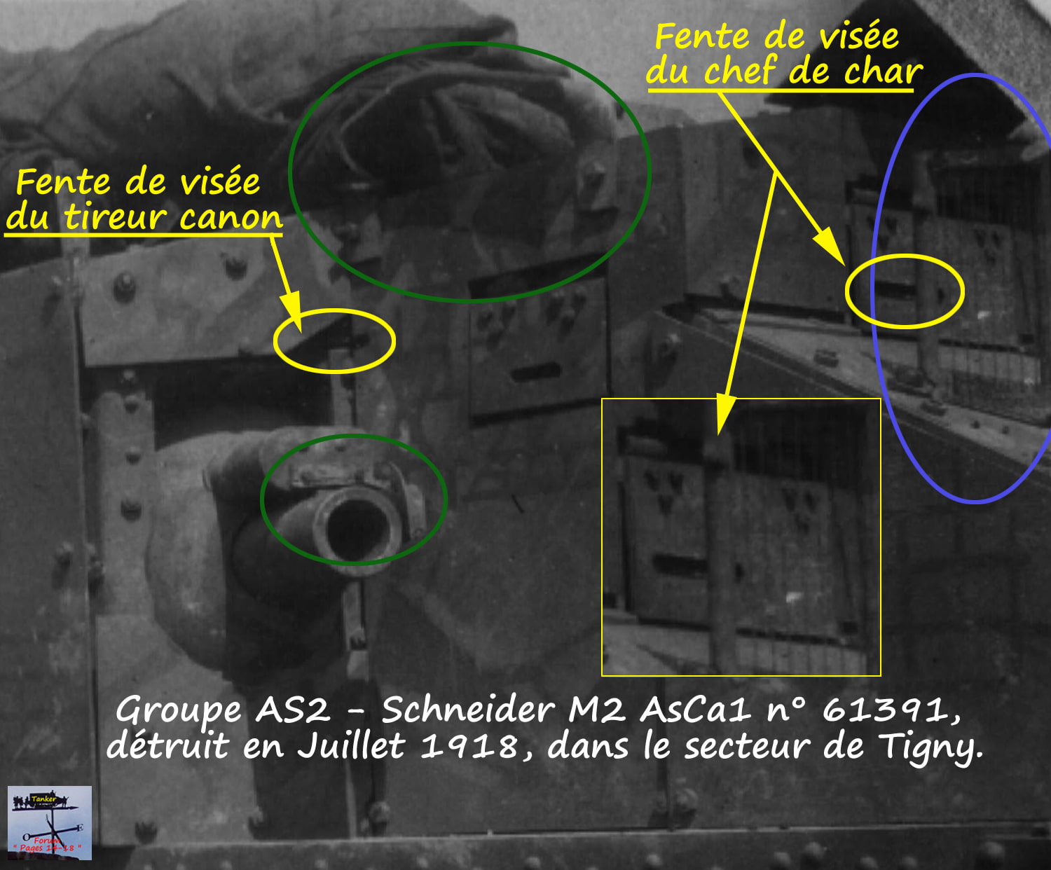

Le rôle du chef de char était d'amener simplement, par orientation du char, le canon dans l'axe de la cible potentielle.
La ligne 4 correspondait un l'axe zéro du canon (dont le débattement horizontal étant de -10° + 10°).

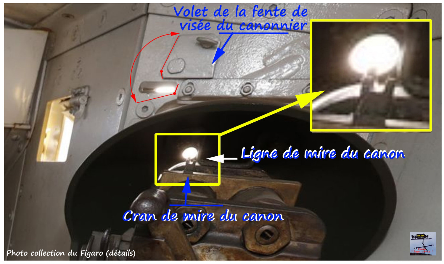

07 - Fentes de visée chef de char et tireur-min.jpg (222.69 Kio) Consulté 5255 fois
08 - Fentes de visée chef de char et tireur-min.jpg (216.5 Kio) Consulté 5255 fois

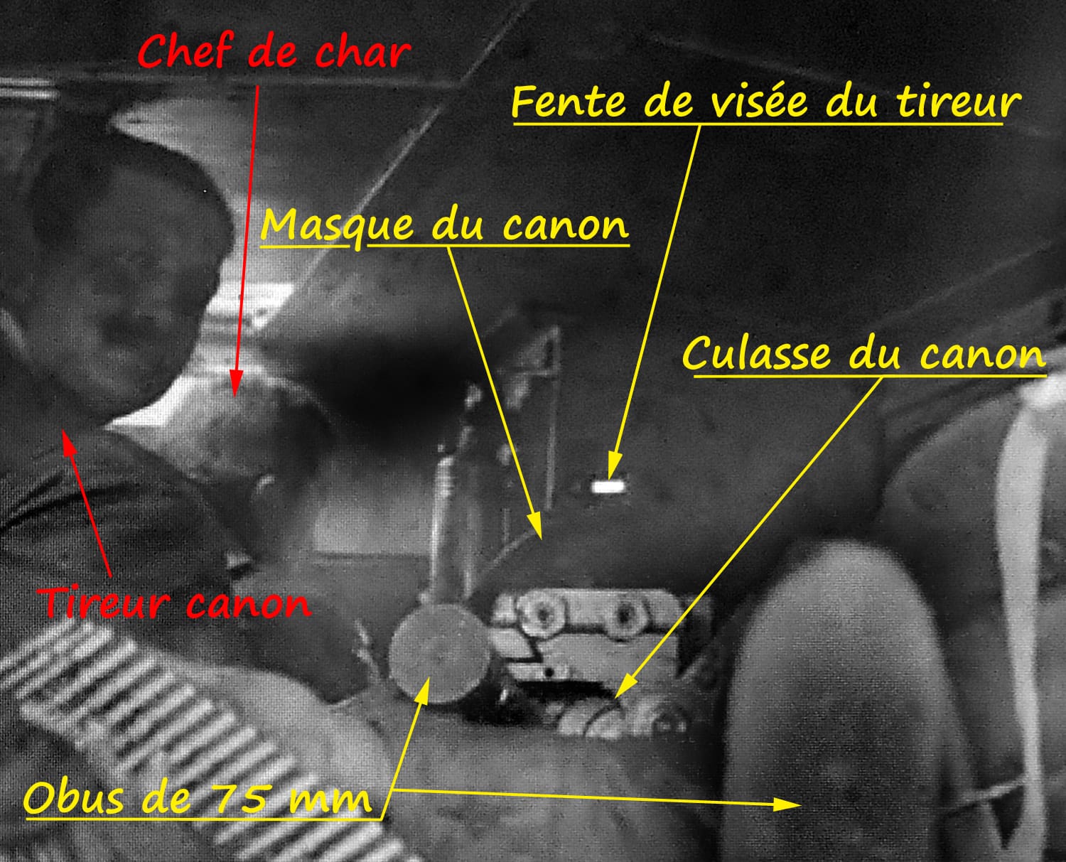

10 - Intérieur Schneider M1-min.jpg (252.5 Kio) Consulté 5255 fois
Comme le montre la grande proximité du chef de char et du tireur canon, dans le char Schneider,
il est probable, qu'en dépit du bruit, les échanges et mises au point directes étaient nombreux.

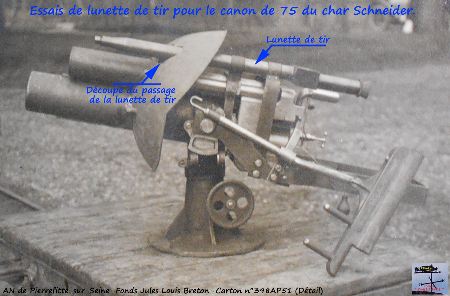

Le tir au canon de 75 mm du char Schneider se pratiquait bien sans lunette et ce, même si des études
de montage d'une lunette de tir montrent qu'une lunette de tir, pour le 75 S? a bien été testée dans les
services du Sous-Secrétariat d'Etat aux Fabrications de Guerre d'Albert Thomas.
11 - Lunette de tir du 75 mm S-min.jpg (246.31 Kio) Consulté 5255 fois

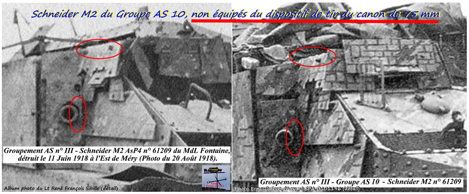

Il ne semble pas exister de photo de Schneider opérationnels (détruits ou non) du canon 75 S Schneider,
montrant cette lunette utilisée au combat en 1918.
Aucune photo ne montre de découpe dans le masque de canon, découpe que le diamêtre de cette optique
rendait nécessaire.
Les photos de chars Schneider M2 non équipés du système de visée du tireur (chars détruits ou non détruits)
sont courantes.
12 - AS 10 - Schneider M2 n° 61210-min.jpg (240.38 Kio) Consulté 5255 fois

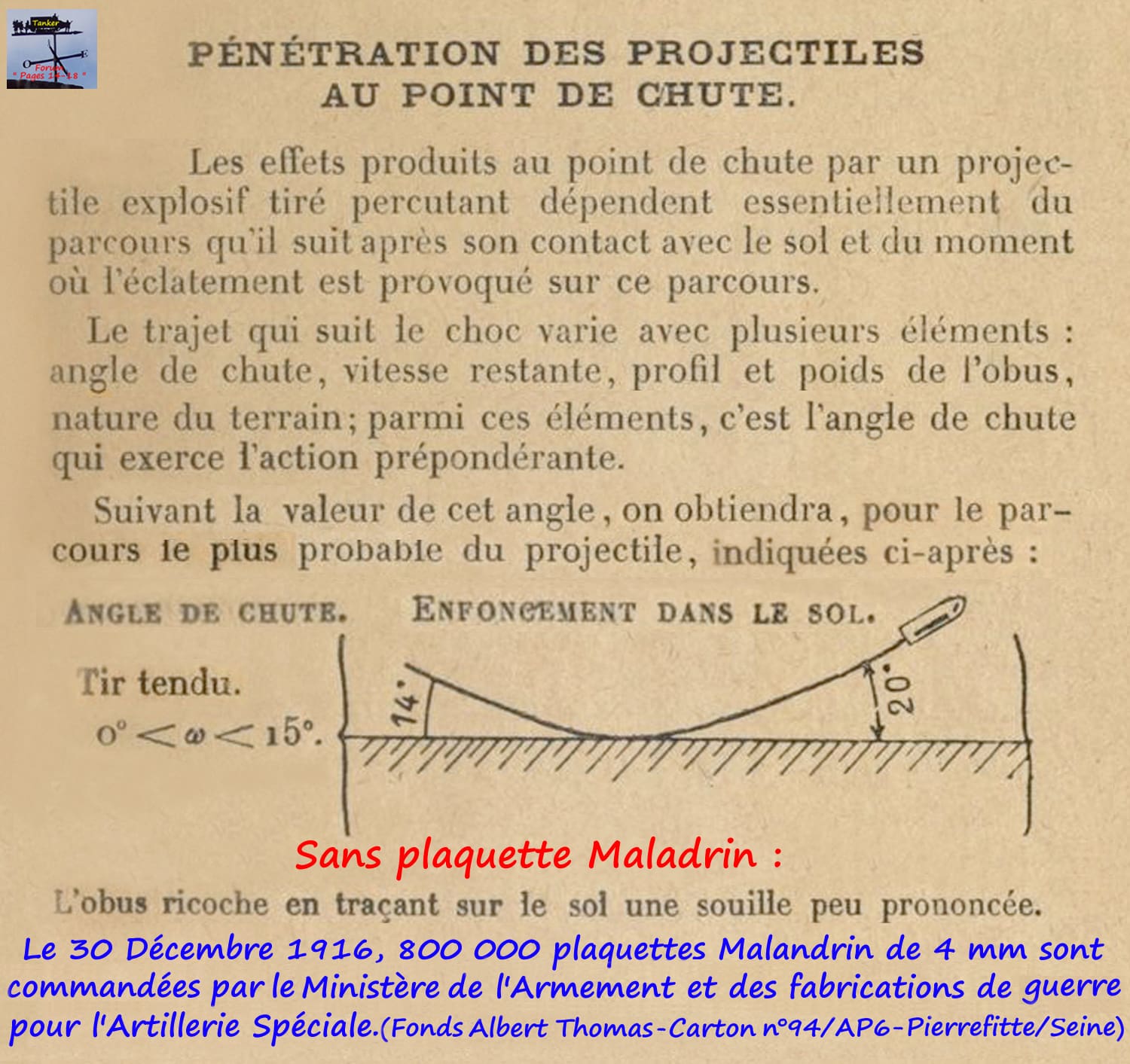

13 - Tir tendu au 75 mm-min.jpg (228.42 Kio) Consulté 5255 fois
Cet effet n'était pas propre au canon de 75 mm du char Schneider, mais touchait aussi les deux types
de canon employés sur le char Saint Chamond, avec une nuance, car la vitesse initiale des 75 mm,
montés sur les chars Saint Chamond était plus importante.

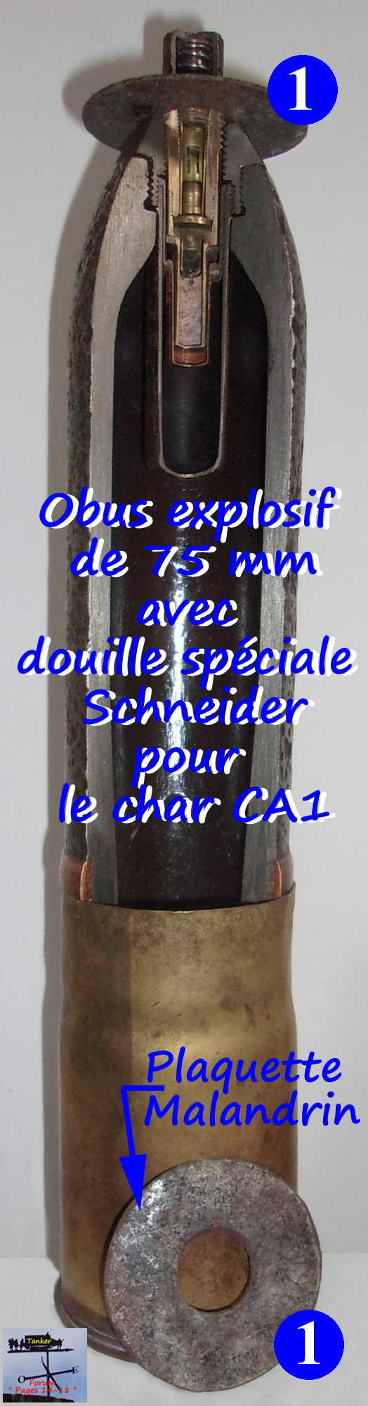

Pour lutter contre ce problème, la décision est prise d'équiper les obus de chars de plaquette Malandrin
dontle but, pour des "artilleurs normaux" de pratiquer des échelonnement de tirs dans la profondeur,
sans changer le réglage du canon.
14 - Obus explosif 75 mm Schneider (01)-min.jpg (206.42 Kio) Consulté 5255 fois

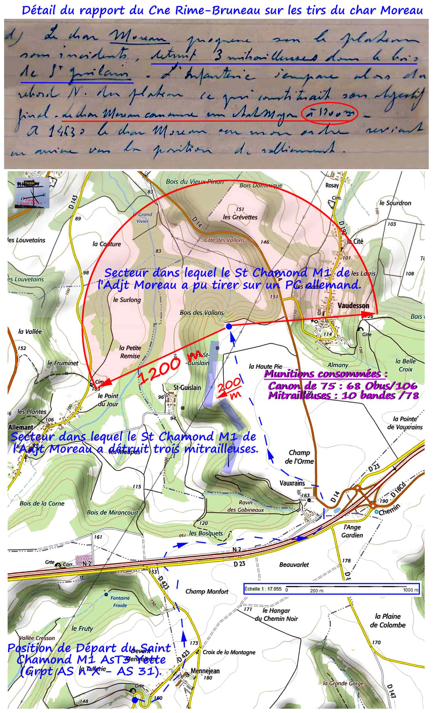

L'exemple qui suit, tiré du rapport de combat du Capitaine Rime-Bruneau, commandant de la 4° Batterie du Groupe AS 31, le 23 Octobre 1917, sur le Chemin des Dames, est intéressant car il montre le seul exemple connu d'un tir de char Saint Chamond, au-delà des 2 à 300 m.
17 - Tir à 1200 m de l'AS 31-min.jpg (250.35 Kio) Consulté 5255 fois
En fin de mission d'accompagnement de l'infanterie, sur le plateau de la ferme de Vauxrains, le char de l'Adjt Moreau s'est retrouvé sur la crête à l'Ouest de Vaudesson, surplombant la vallée menant au village de Pinon.

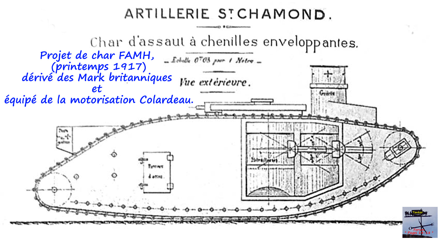

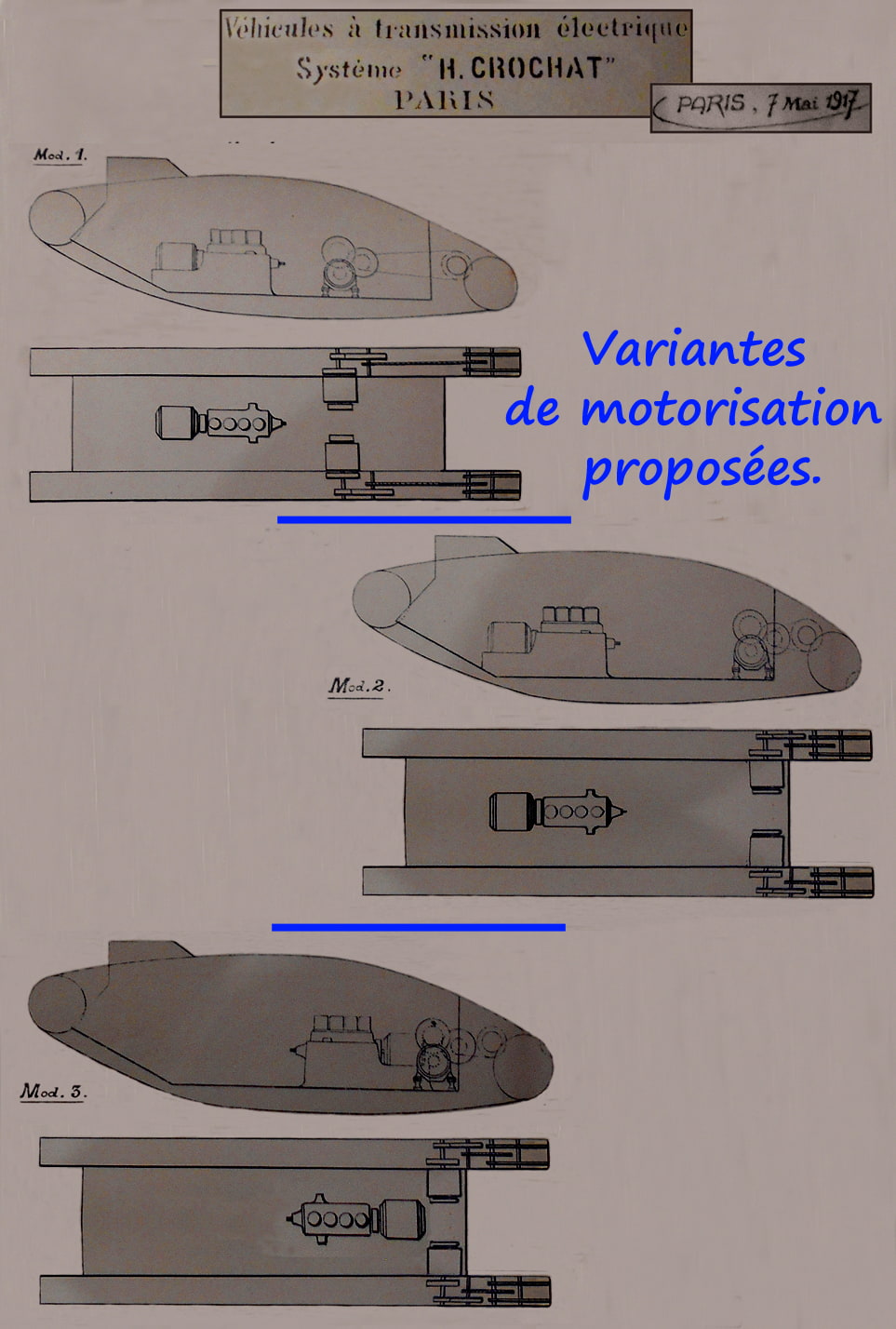

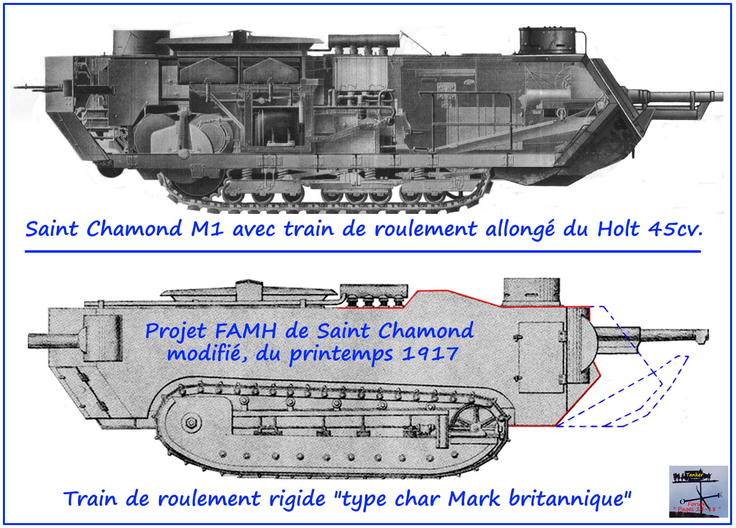

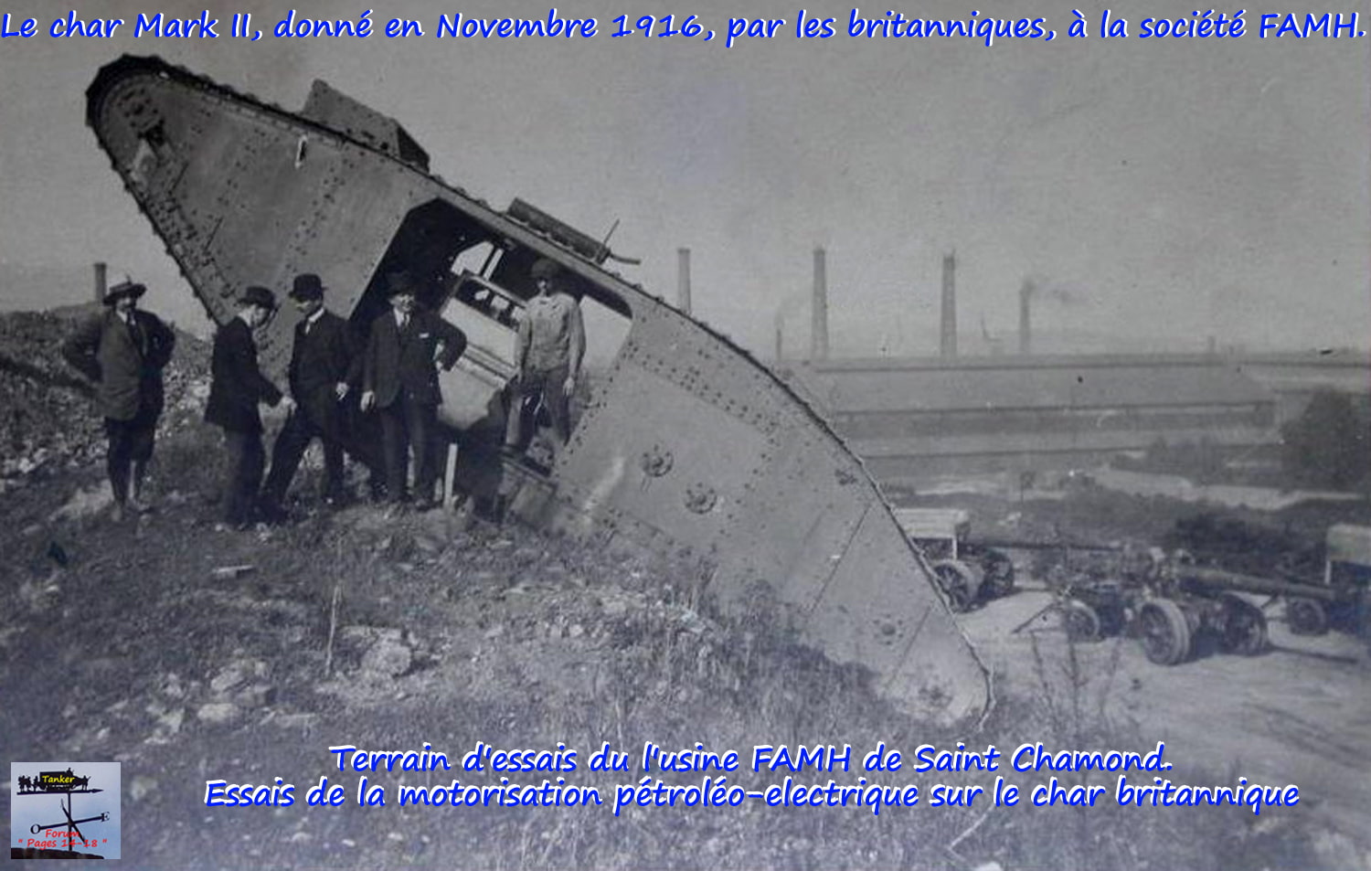

L'évolution du concept chenille, de la société FAMH est intéressant car partie du châssis "clef en main" du Service Automobile, les ingénieurs de Saint Chamond, alors que la production du char était à peine lancée,
ont rapidement compris que cet "ersatz" de châssis Chenillé ne serait pas la plateforme dont ils auraient besoins.
Dès la fin 1916 la solution chenille rigide des britanniques leurs est apparue comme supérieure pour des projets sur châssis lourds.
Et des projets sont alors présentés, y compris pour modifier le char Saint Chamond, dont la production se lançait difficilement.
18 - Mk II EMA w. Crochat-Colardeau petro-electric transmission-min.jpg (234.29 Kio) Consulté 5191 fois
19 - Mark Transmission electrique Crochat (01)-min.jpg (171.02 Kio) Consulté 5191 fois
20 - St Chamond - Projet (02)-min.jpg (232.52 Kio) Consulté 5191 fois
21 - Saint Chamond Mdle 1917-min.jpg (242.65 Kio) Consulté 5191 fois

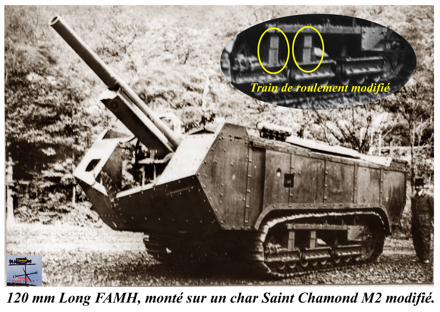

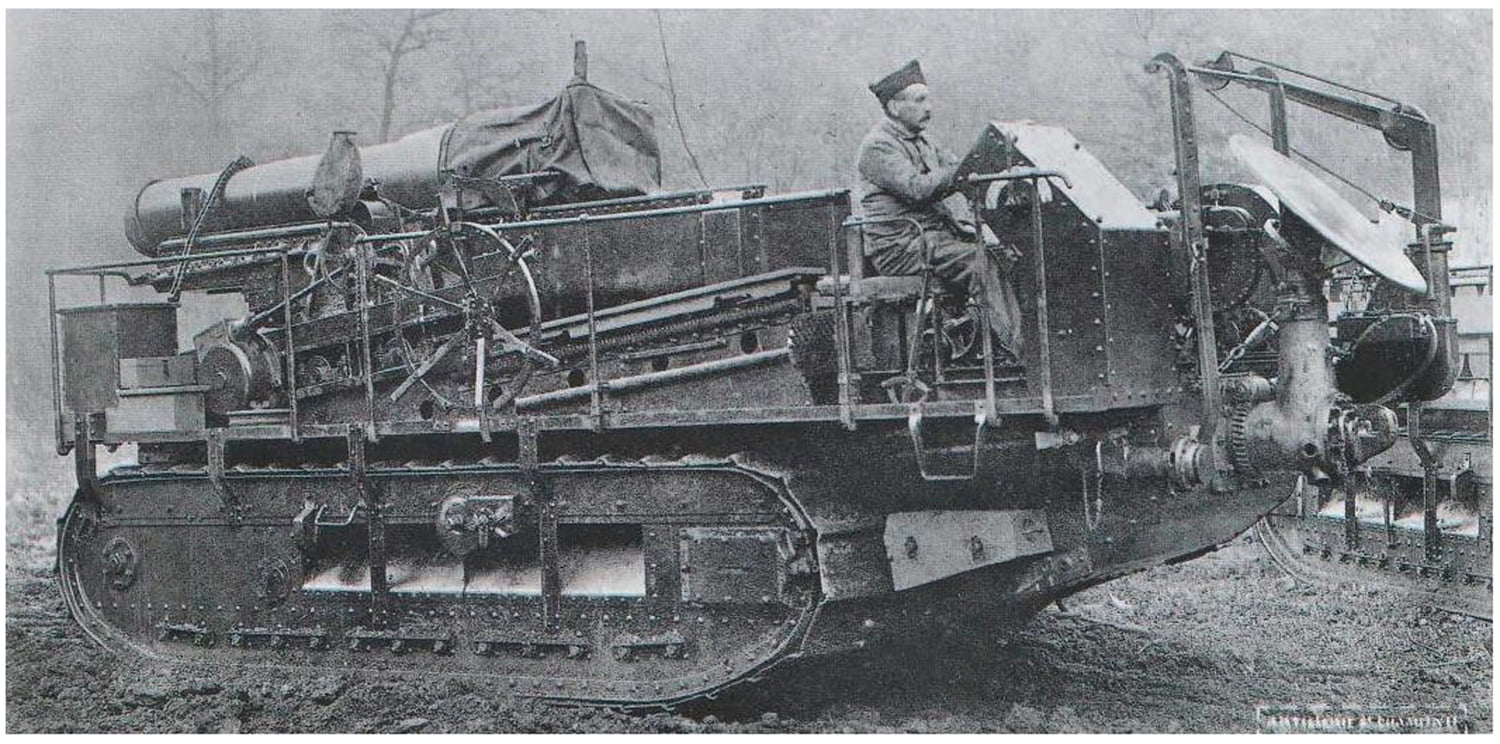

Après avoir voulu, installer un 120 mm court sur le char, FAMH poursuivit avec l'essais d'un 120 mm long,
canon qui changeait totalement le concept initial d'emploi du char et, qui montrait bien que, l'idée que
ce châssis avait fait naître, était bien celle d'automoteurs d'artillerie.
26 - Char St Chamond avec canon de 120 Long (01a1)-min.jpg (248.51 Kio) Consulté 5101 fois
23 - St Chamond - Automoteur-min.jpg (246.84 Kio) Consulté 5101 fois
22 - Automoteur FAMH St Chamond-min.jpg (249.07 Kio) Consulté 5101 fois

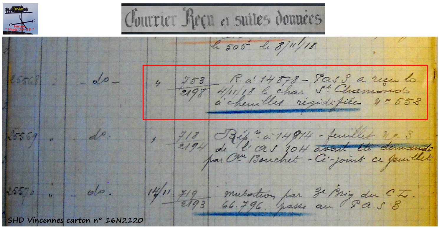

Message par Tanker »
Il est intéressant de noter que, la version du Saint Chamond M2, à train rigide, refusé par la Commission des chars, semble bien avoir développé par FAMH.
En tout cas, le cahier d"enregistrement des courriers arrivée et départ de l'AS semble en apporté par preuve.
24 - Saint Chamond à chenille rigide n° 62553 (01)-min.jpg (230.76 Kio) Consulté 5099 fois
25 - Saint Chamond à chenille rigide-min.jpg (216.93 Kio) Consulté 5099 fois
Il ne reste plus qu'à en trouvé des photos . . . .

En complément, sur le système de visée du canon, vu de l'intérieur du char Schneider.
27 - AS xx - Canon du Schneider de Saumur (01a1)-min.jpg (255.15 Kio) Consulté 4965 fois
