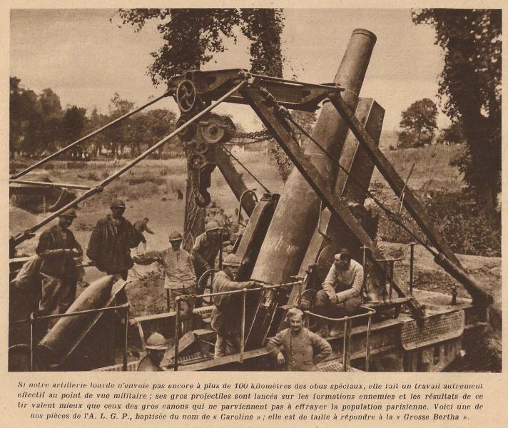

Il s'agit d'un des mortiers de 293 mm "Danois", construits pour la défense de Copenhague et réquisitionnés aux usines Schneider avant d'être montés sur affût analogue à ceux des 240 TR modèle 1903 (pouvant circuler sur voie normale ou voie de 0,60 m).

"Le Miroir" du 19 mai 1918
alain
Messages : 7271
Re: Le prénom d'un canon...
Merci pour ces photographies!

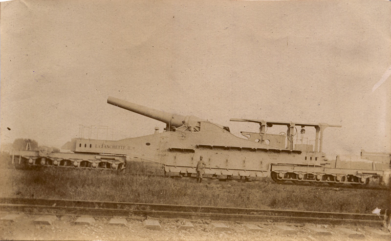

"Kolossal" avait une sœur à côté d'elle, dénommée "Kultur".
Par contre, il ne faut jamais croire sur parole les journalistes "bien informés", car il n'existe pas de pièce de 340 dénommée "La Fauvette" mais si les deux pièces de 340 modèle 1893, les seules de ce modèle peu répandu, ont bien tiré sur les "Paris Kanonen" en 1918, elles s'appelaient en réalité "La Fanchette III" et "La Finette", ce qui est différent de "La Fauvette".
Voici les deux 340 modèle 1893:
"La Fanchette III".
"La Finette".

mais avant la Fanchette III, il y avait la II !
Messages : 7271
Bonsoir Michel,
Merci pour cette photographie de la pièce de 32 cm modèle 1870-81 "La Fanchette II".

Merci pour votre mise au point .
Le fait que l'on ait attribué à ce canon un nom qui n'est pas le sien (???), me surprend plus que celui d'avoir indiqué qu'il avait touché au but, ce qui semble n'avoir jamais été le cas !
