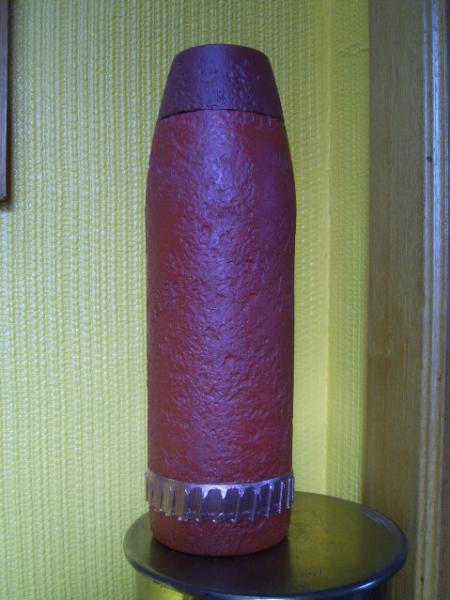

Bonjour à toutes les artilleurs,
Enfin un vrai Autrichien,calibre 10cm,trouvé à Verdun, les Autrichiens étaient bien la,identifié par mon ami Cyril.
Ogive et fusée sont pas visé mais pressés.Il me reste à trouver la fusée :???:
Amicalement,FrançoisImageImageImage
Le projectil montré est inerte.
Ferraille

Concernant l'obus de 10-cm autrichien, ces projectiles de pièces de campagne modernes sont bien connus, ils ont été employés avec les Divisions autrichiennes engagées tardivement en France, notamment dans la région de Verdun, au cours du deuxième semestre 1918 et les services français de l'artillerie ont parfaitement identifié toutes les pièces autrichiennes engagées à cette époque (jusqu'au canon de 24-cm et à l'obusier de 38-cm autrichiens, pourtant d'un usage très rare sur le front occidental).
MAIS, tout ceci n'explique en rien, l'appellation du "88 autrichien" et l'énigme demeure entière jusqu'à preuve du contraire!

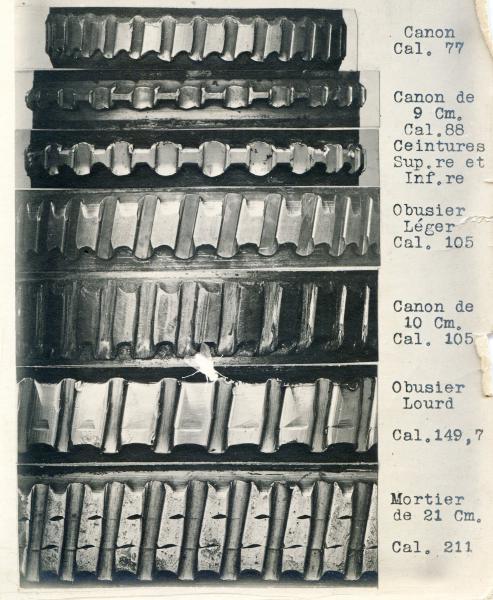

Messages : 7084
Re: " 88 autrichien ", mythe ou réalité?
Un petit élément de plus pour l'étude du "88 autrichien".
Je joins une planche photographique tirée d'une étude datant de 1916 du "Centre Médico-Légal de Nancy" où des officiers-chimistes analysaient tous les débris provenant des projectiles tirés sur le front s'étendant de Verdun au Vosges.Ce centre avait édité un petit recueil de planches photographiques "représentant en vraie grandeur" les projectiles les plus courants tirés par l'ennemi.Ces planches décrivent les ceintures des obus pour les calibres allant de 74,5 mm (pour un rare canon de montagne) jusqu'au 38-cm de Marine, en passant par le 30,5-cm Skoda tiré par les mortiers autrichiens.
Il n'y a pas de trace d'un "88 autrichien" dans cette région où pourtant les témoignages de poilus évoquant le "88 autrichien' sont les plus nombreux (Maurice Genevoix en tête!).
Les planches du Centre Médico-Légal de Nancy ne décrivent que les deux ceintures (avant et arrière) caractéristiques du vieux canon de 9-cm allemand C/73 en mentionnant "cal. 88" comme il est d'usage dans les livres et manuels français de cette époque.
Voici la page consacrée aux projectiles allemands usuels:
Les interrogations demeurent et je ne trouve toujours aucun document "artillerie" pour expliquer cette troublante énigme!
