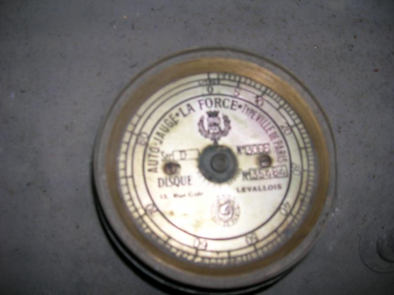

je possede un vehicule de dion bouton immatriculation 8993E1 soit disant commande specialement par l administation EN 1917 pour un officier d etat major . la seule chose qui est marque sur la jauge a essence peut elle nous aider a en savoir plus. AUTO GAUGE LA FORCE-TYPE VILLE DE PARIS...OCTROI DE PARIS SERIE D N° 3088... DISQUE N° 35484Image

BONJOUR,
Le numéro d'immatriculation correspond à l'arrondissement de Paris et concerne la série qui va du 5 juin 1919 au 1° juillet 1919.
Ce serait bien si vous indiquiez le type (ou le modèle) et si possible une photo du véhicule.
pour la jauge, une photo du dos de la jauge serait la bienvenue.

Message par werner »
c'est difficile d' etre plus precis pour la date d' immatriculation. par contre a quoi correspondent la serie D n° 3088 et le N° de disque 35484 ? le cadran est fixe au reservoir non demontable car soude a l' etain.

BJR,
Beaucoup de fabricants de cette époque désignait leur production par des lettres de l'alphabet : pour exemple : les magnéros Bosch (le modèle le plus courant D ), les magnétos SEV avec leur C qui ont équipées bon nombre de Citröen dans les années 20-30, les carburateurs Solex en bronze avec la fameuse série M , etc ...
bonsoirs je pensait que ces lettres et chiffres correspondait au proprietaire du vehicule et que j aurai plus en savoir plus sur l histoire de ce vehicule qui aurait ete commande en 1917 pour un officier par l administration selon les drires du club ddbouton
