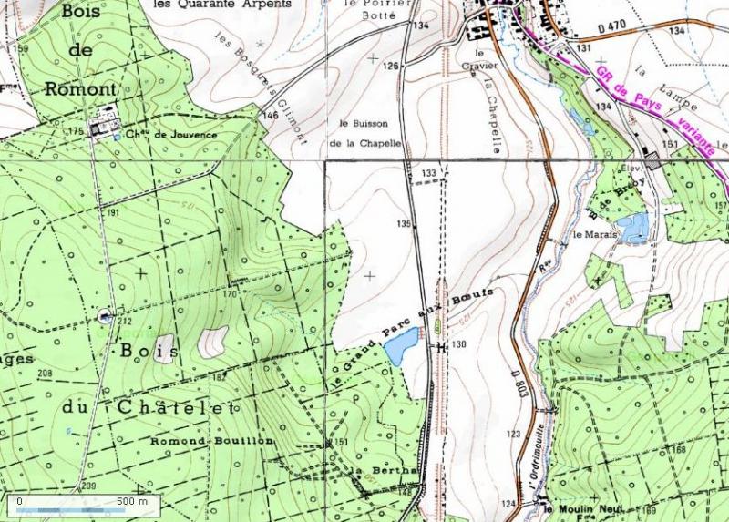

Bonjour Christophe,
Voici le plan de situation de ce canon au sud de Brécy 02 en lisière du bois du Chatelet.
A noter, le tracé de l'ancienne voie ferrée (parallèle à la route) qui desservait la plateforme.
Il ne reste qu'un trou servant de mare sur l'emplacement.
Serge

Bonjour Serge,
Merci pour cet extrait de carte indiquant la position de cette " Bertha " (légendé sur la carte ;) ).
Je comprends que toutes ces légendes des cartes postales : forêt de Bézu, Brécy, environs de Château Thierry désignent un seul et même emplacement dans le Bois du Châtelet.
Christophe

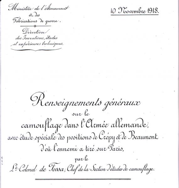

bonjour à tous,
nouvel inscrit depuis (trés) peu, je suis tombé par hasard sur cet article concernant le parisianer Kanone.
j'ai moi-même beaucoup de documentation sur le sujet car, travaillant dans le régiment d'en face je me suis bien renseigné sur le lieu.
donc je possède un rapport de la direction des inventions, études et expériences techniques du ministère de l'armement daté du 10 novembre 1918 et qui s'intitule:
"renseignements généraux sur le camouflage dans l'armée allemande avec étude spéciale des positions de Crépy et de Beaumont d'où l'ennemi à tiré sur Paris"
je vous y joint la page de garde:
cette étude ne parle que des deux positions citées ci dessus et ne traite que du camouflage.
néanmoins, il semble qu'il y eu trois pièces de longue portée dans le bois de crépy.
l'emplacement N°1 (sur les trois) ne se situe pas trés loin de la route qui va de Couvron à Crépy.
l'emplacement dans les bois à conservé l'encuvement circulaire de la pièce ainsi que les abris des servants et munitions.
facile d'accès, on peut aisément le visiter à pied. je n'ai pas encore trouvé les deux autres emplacements.
le ballast de la voie férrée surélevée est toujours visible (la végétation a reprit ses droit depuis) et on peu la suivre jusqu'a la VF LAON-CHAUNY.
si vous vous y rendez, vous verrez qu'il y a plusieurs mares d'eau croupie dans les bois. vestiges des sondages allemands pour creuser leurs encuvements bétonnés.
la nappe phréatique ne se situant pas loin, ils se trouvèrent bien désappointés devant la montée de la nappe dans leurs trous.
si vous désirez plus d'informations, n'hésitez pas. je serais bien heureux de rendre service.
bigor02
