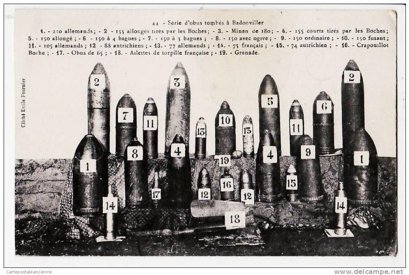

afin de faire remonter ce très intéressant sujet, voici une carte postale qui nous montre à quel point l'identification des munitions allemandes pouvait être approximative voir fantaisiste.
On y retrouve notamment en N°12 notre fameux 88 autrichien qui est en fait un 9 cm. Schr. 15. (obus à balles de 9 cm Mle 1915)
Ce qui tendrait à confirmer la thèse de Guy.
Pascal
Messages : 7180
Re: " 88 autrichien ", mythe ou réalité?
Merci pour ce document très intéressant et concret!
La reherche de photographies, de documents d'époque, notamment "officiels", et de mentions éventuelles du "88 autrichien" dans les "JMO" est tout à fait prioritaire pour tenter de résoudre cette "irritante" énigme!
Je continue les recherches mais ne trouve rien en dehors des témoignages issus des "souvenirs", "journaux", "lettres", pourtant écrits par des combattants presque tous issus de l'infanterie.Cette nuance est toutefois importante pour la "cristallisation" de l'appellation de "88 autrichien", je ne la trouve pas sous la plume d'officiers d'artillerie, ce qui aurait donné plus de poids à une telle affirmation.
