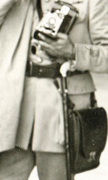

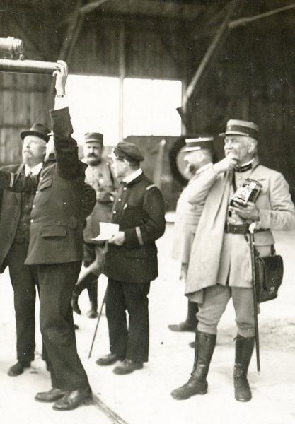

Re: Appareils photo des soldats
Un spécialiste des appareils photo pourrait-il identifier l'appareil aux mains du colonel Perrin, perdu dans la contemplation du plan à faire pendant que des officiers de marine donnent des explications au sous-secrétaire d'état aux Inventions, Jules-Louis Breton, examinant le canon armant un hydravion de Cazaux?
Image Image
- Joel Huret -
Messages : 2198
Inscription : mar. août 31, 2004 2:00 am
Message par - Joel Huret - »
mesimages/2547/img454.jpg3..jpg mesimages/2547/img456.jpg2..jpg
Il s'agit d'un appareil photo KODAK :N°3 Folding Pocket Camera. Ce modèle a été fabriqué jusqu'en 1915 (1900 à 1915) dans sa version standard. Le modèle "Autographic" ( celui qui permet d'écrire sur la pellicule par une petite trappe sur l'arrière) ) a été fabriqué entre 1914 et 1926. Le modèle qui est sur la photo est très probablement un N°3 Autographic ( modèle G ?)
