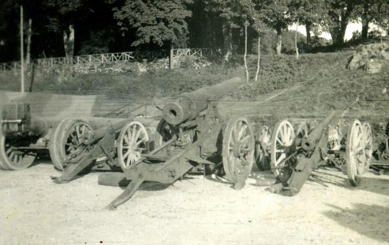

voici une photographie datant de 1940, prise à Remiremont, sur le champ de Mars, où les allemands rassemblaient les pièces récupérées ici et là.
Outre le fait que l'on y voit un 220 mm Schneider Mle 1917 en configuration de route, on y trouve également un 15 cm RK 92, et surtout, deux 9 cm K73, provenant du monuments aux morts de la commune, qui avait demandée des trophées de guerre après l'armistice.
Ces deux canons avaient été placés en pot de fleurs devant l'Hôtel de Ville, puis furent transférés aux monuments aux morts un peu plus tard.
