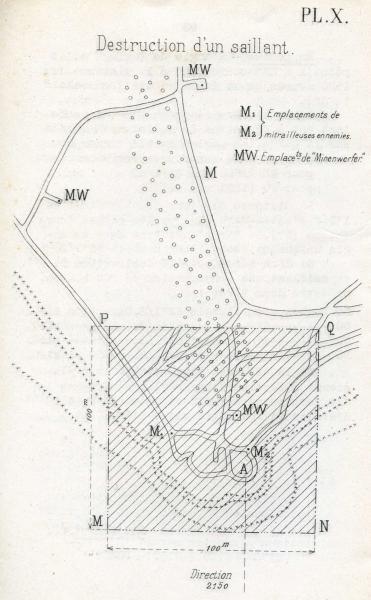

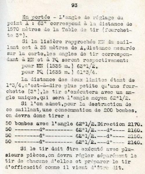

Le Règlement de manoeuvre de l'artillerie de tranchée-Titre IV bis-Règlement sur le service du Mortier de 240 long de tranchée et Tables de tir-édition du 13 juillet 1916 contient un exemple de destruction d'un saillant allemand à 1600 mètres de distance.
Cet exemple étant très proche de la destruction du "Kilianstollen" à Carspach, je joins les pages 91 à 93 du Règlement précité:
