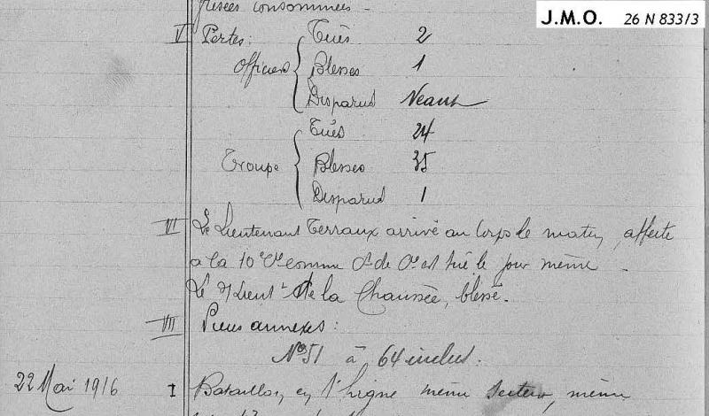

J’ai une question concernant les JMO sur MdH, mais pas sur un problème technique.
Dans de très nombreux JMO de régiments, il est parfois mentionné “ Liens Annexes” à la fin du texte relatant les faits de guerre de la journée passée.
Par exemple ici, dans le JMO 26 N 833/3 du 65e BCP, "Liens annexes Numéros 51 à 64 inclus"
Apparemment il est indiqué que ces “annexes” peuvent être consultées uniquement sur place en salle de lecture du fait de leur fragilité et n’ont pas été numérisées.
Est-ce que vous savez ce que sont ces “annexes”?? .......Ordres? Plans? Liste de soldats tués? Messages télégraphiques? .....Merci.

Les annexes, ce n'est pas à cause de leur fragilité qu'elles n'ont pas été numérisées, mais à cause de leur masse et du tri nécessaire !...
J'ai pu consulter celles du 57ème R.I. et de la 35ème D.I. c'est énorme. Je pense une vingtaine de kilos.
Des rapports en tous genres, des bouts de papier portés par des agent de liaison, des états des pertes, croquis de lieux de combats et j'en passe...
Ensuite c'est un énorme foutoir qu'il faudrait trier. Dans le carton 35DI j'ai vu des doc sur des régiments qui n'avaient rien à faire là. A l'inverse, un membre qui se reconnaitra m'a trouvé et photographié des états des pertes du 57 en grand nombre dans le carton d'une autre DI faisant partie d'un autre C.A. que le 18ème !
Aucune raison pour que les cas que je cite soient exceptionnels.
Je pense qu'elles ne seront jamais numérisées.

Merci Bernard pour ces informations.
J’ai cru comprendre que toutes les archives JMO armée de Terre sont sur le site de Vincennes. Je n’y suis jamais allé.
Comment ca marche pour les annexes? Si on réserve une côte à consulter pour un régiment, tous les registres JMO de ce régiment sont-ils réunies dans un seul carton avec les annexes en vrac?
Merci d’avance
