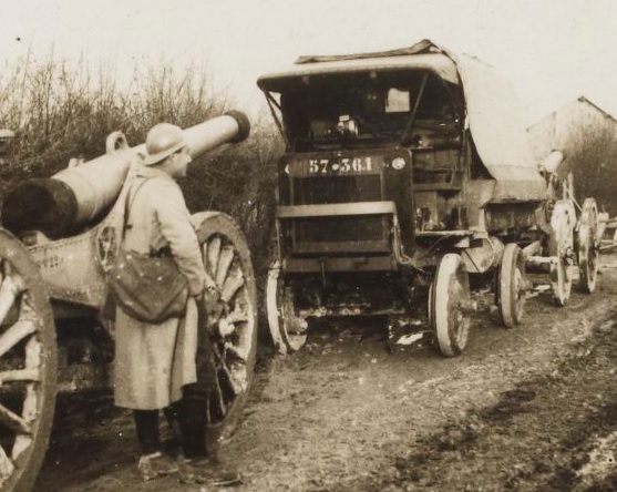

Merci Etienne pour ce document. Je me permets d'ajouter un zoom. D'après les infos données par Gallica, la photo daterait de 1915 ou 1916.
Par ailleurs, à côté du soldat, on peut lire le n° "S.V. 22", si cela évoque quelque chose à quelqu'un ?

Bonjour à tous.
C'est un tracteur américain Jeffery ( aussi connu comme Nash-Quad ); il a aussi été employé comme porteur pour déplacer la pièce de 75.
Tout en anglais et avec une faute à l'orthographe du nom:
http://www.landships.info/landships/sof ... _Quad.html

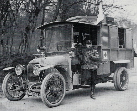

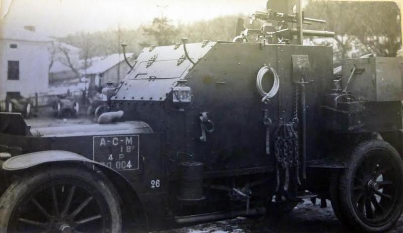

Des immatriculations françaises pour l'armée belge.
Nous sommes en 1915 le régiment des ACM belge vient de recevoir ses véhicules sous immatriculations françaises dans la série 70001
ACM Mors 70004
Ambulance Peugeot 70010

Je peux répondre directement à l'objection sur la prise en charge financière des véhicules belges par les Français, qui aurait été nécessaire dès lors qu'ils étaient immatriculés dans la série française. Non, immatriculation ne valait pas possession, en particulier la DSA a immatriculé dans cette série des véhicules de l'Aéronautique, des services de santé et des sections sanitaires étrangères, qui ne lui appartenaient pas. Il n'y avait pas de série militaire belge en 1914, quand il a fallu immatriculer les véhicules militaires du royaume - en particulier les nouveaux -, ce n'était pas inopportun de prendre la série française, opérationnellement.
Ensuite, Michel a raison sur la chronologie des choses : une tranche réservée en 1915 a pu être utilisée a minima en 1915, puis se trouver garnie en 1917 avec des engins inédits - les chars - parce qu'on voulait économiser les numéros. Ma remarque dans le tableau ne veut pas dire plus. Les tranches pour lesquelles les dates d'attribution ont été retrouvées montrent toujours une progression en séquence chronologique, d'où le raisonnement que la tranche 60 001 - 90 000 a été globalement attribuée en 1915, parce qu'elle se trouve entre deux tranches dont les dates ont été retrouvées : avril 1915 et janvier 1916.
Une objection peut cependant survenir à ce stade, si les chars Renault ont commencé vraiment à 70 001, car là il y a doublon ce qui contredirait cette belle logique : oui à des superpositions, mais pas de doublon. Je vais regarder cela de plus près.
Enfin, je trouve le 70004 très convaincant, moins le 70010, je vois comme un tiret. 700-10 pour 70010, je veux bien mais pourquoi ?

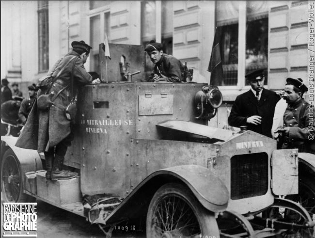

Il en existe sans numéro !
https://scontent-cdg2-1.xx.fbcdn.net/hp ... e=56B8A234
et aussi:
http://www.roger-viollet.fr/resultatDet ... ropeanaapi#
Ben El Mehli

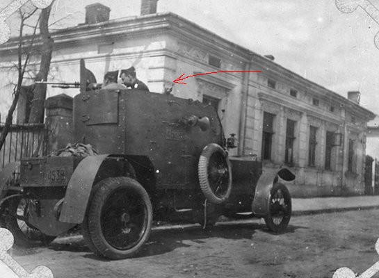

En Russie les ACM belges (1916) perdent l'immatriculation française pour une immatriculation belge ou russe de quatre numéro.
Voilà pourquoi les chars Renault sont immatriculés dans la série 70000

Si la première photo est bien une ACM Mors commandée en France la deuxième photo est celle d'une Minerva sur châssis automobile construite à Anvers, il ne faut pas confondre les deux types de véhicules.
Ceci est une AM Minerva sur châssis automobile
