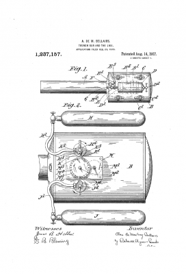

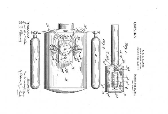

Rien de tel que le lecture du brevet pour renseigner les curieux :
Imagepatent #1237157, Alan de Mowbray Bellairs, 14/8/1917.
PS : ou comme ça pour Bernard Image

je veux juste remercier Guy :jap: pour la précision de son identification de ce "bombarde" :love:
ce qui m'avait intriguée dans cette photo,c'était la forme du canon mais aussi la présence d'hommes en "uniforme" d'ouvriers-pompistes autour de ce lance-bombe
merci aussi à Alain pour le lien sur le brevet de l'engin :jap:
un truc bizarre,le brevet validé en 1917 par un Anglais issu de la noblesse descendant des compagnons de Guillaume le Conquérant (je suppose)
pour un engin apparamment surtout utilisé en 1915-1916 en Italie...
et pas par les sujets de Sa Majesté ?
