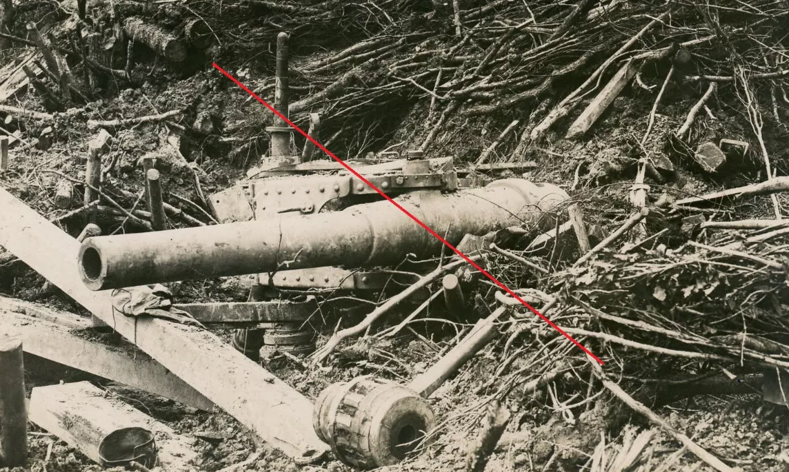

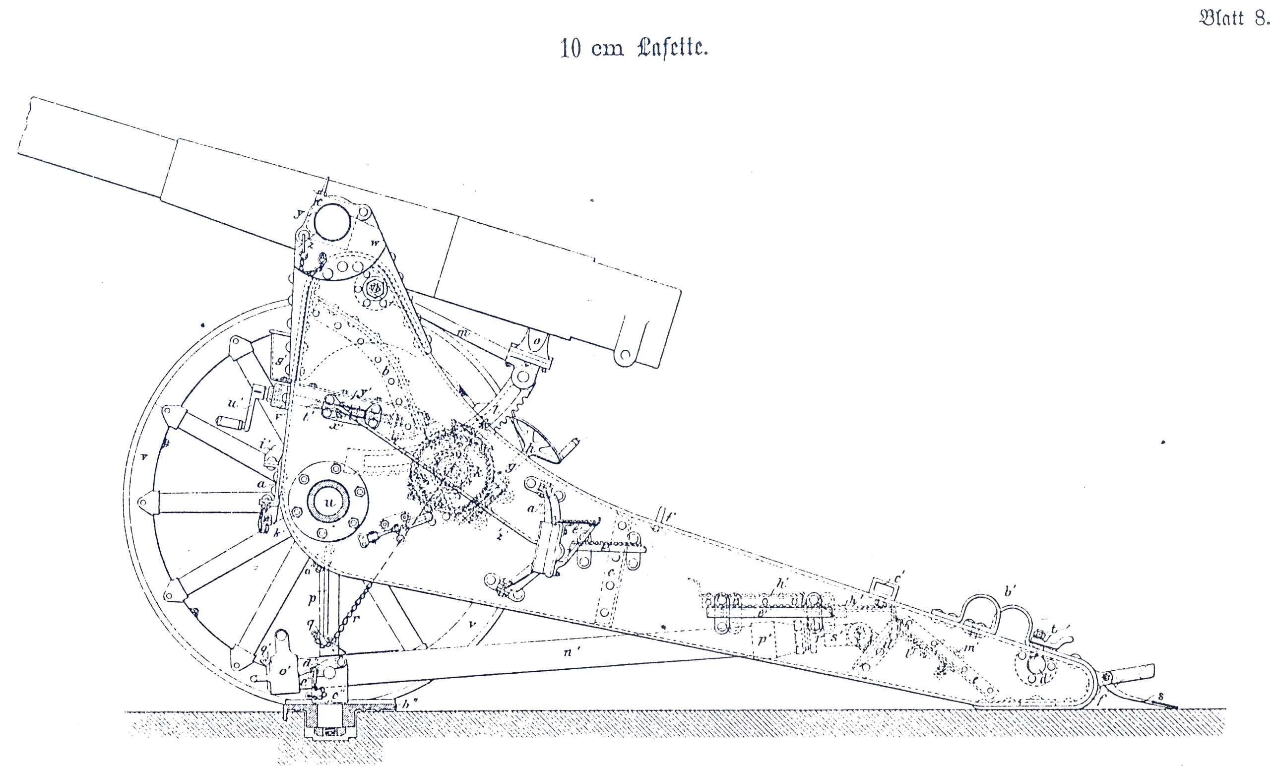

La photo n° 4 et les autres semblables semblent bien montrer le canon de siège de 10 cm K, adopté en 1899.
Pièce paradoxale, c'est une très bonne bouche à feu de 10 cm, longue mais dont l'affût est bien archaïque pour la date d'adoption.
Le profil tiré du règlement de l'artillerie à pied:
10-cm Kanone.jpg (459.51 Kio) Consulté 1224 fois

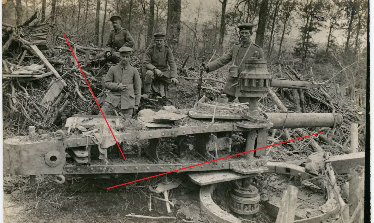

Voici une nouvelle pièce d'artillerie à identifier.
J'ai pu trouver ce nouveau cliché qui permet de visualiser ce canon sous divers angles.
A l'époque il m'avait été identifié comme un 9cm, mais avec ces nouveaux éléments, ça ne semble pas correspondre.
Photos n°8 :
Merci par avance.
