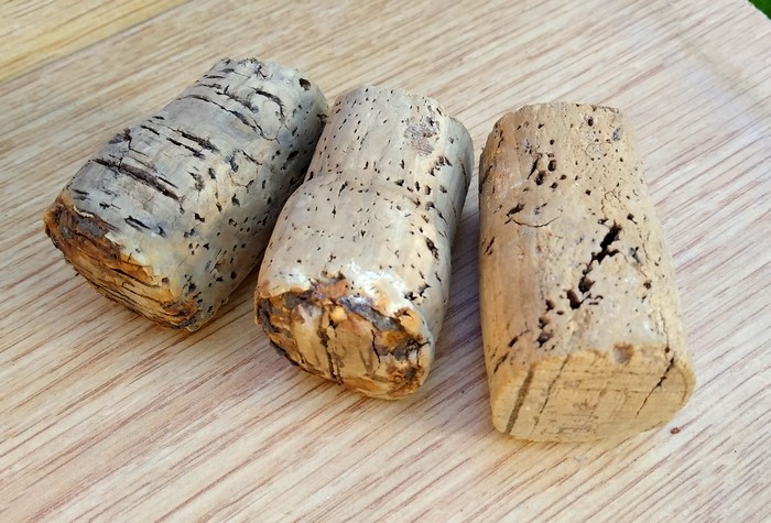

Bouchons de liège, avec des marques de producteurs :
bouchons liège.jpg (129.1 Kio) Consulté 2125 fois

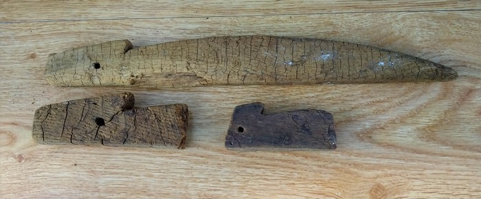

Piquets de tente en chêne
piquets chêne.jpg (84.16 Kio) Consulté 2125 fois

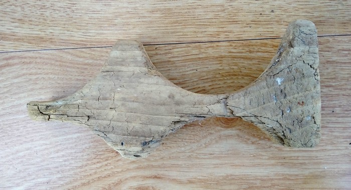

Elément de calage de caisse, en sapin
cale sapin.jpg (99 Kio) Consulté 2125 fois

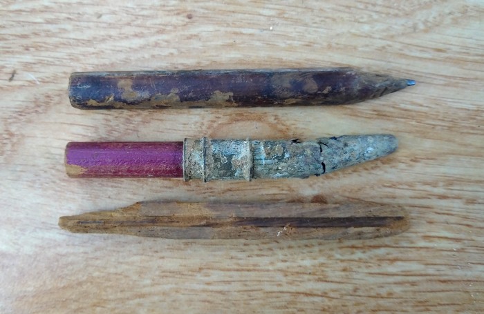

Crayons, probablement en cèdre, souvent fendu par leur milieu. Celui du milieu porte un étui protège-mine tel que vendu par la Manufacture de Saint-Etienne au prix de 10 cts (catalogue de 1914).
crayons cèdre.jpg (95.65 Kio) Consulté 2125 fois

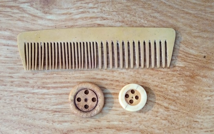

L’os
Ici un peigne à moustaches et deux boutons. C’est en séchant que cette matière, sortie du milieu humide, peut se déformer.
peigne et boutons os.jpg (113.08 Kio) Consulté 2122 fois

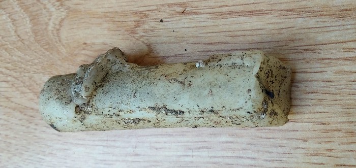

La corne
Représentée ici par le tuyau d’une pipe. La matière ne porte aucune trace de dégradation due à son séjour dans un souterrain.
tuyau pipe corne.jpg (92.34 Kio) Consulté 2122 fois

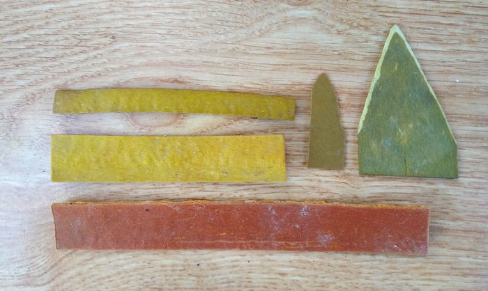

La nitrocellulose
A base de cellulose traitée par l'acide nitrique, ces lamelles de poudre BC (C pour "canon"), utilisées par l’artillerie française, se retrouvent un peu partout. Les deux morceaux, en haut à droite, ont été lâchés après avoir été tenus allumés entre les doigts ; leur chute au sol les a éteint.

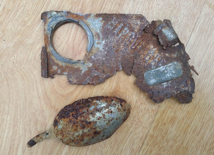

L’étain
Il se conserve et protège parfois encore les ustensiles étamés. Ici, un fragment de cuiller et un couvercle de bidon estampé "marque déposée" : un éclat l'a perforé et il a été réparé avec une pièce d’étain.
extérieur étain.jpg (135.82 Kio) Consulté 2399 fois

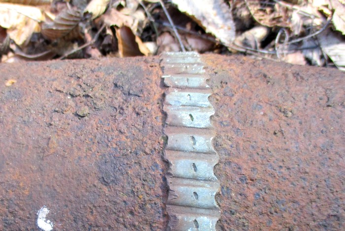

Le cuivre
Représenté par les ceintures d’obus, il se conserve indéfiniment sous sa couche d’oxydation. Ici, la ceinture d'un 155 en fonte aciérée.
extérieur cuivre 2.JPG (139.4 Kio) Consulté 2399 fois

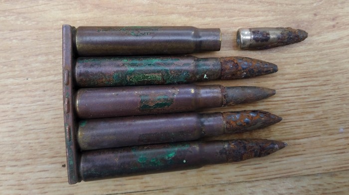

Le laiton
Les cartouches sont les principales représentantes de ce métal, les étuis en contact avec le sol sont concernés par le dézincage et deviennent poreux. Ce phénomène est moins net pour les étuis de 7,92 Mauser.
exterieur laiton.jpg (79.06 Kio) Consulté 2398 fois

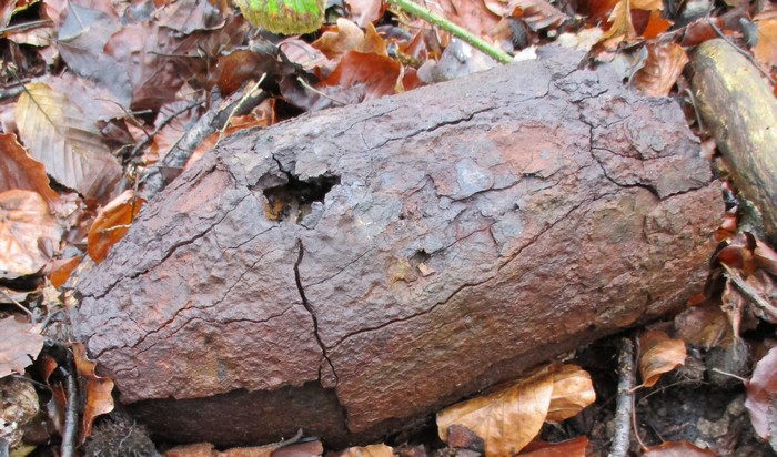

L’acier

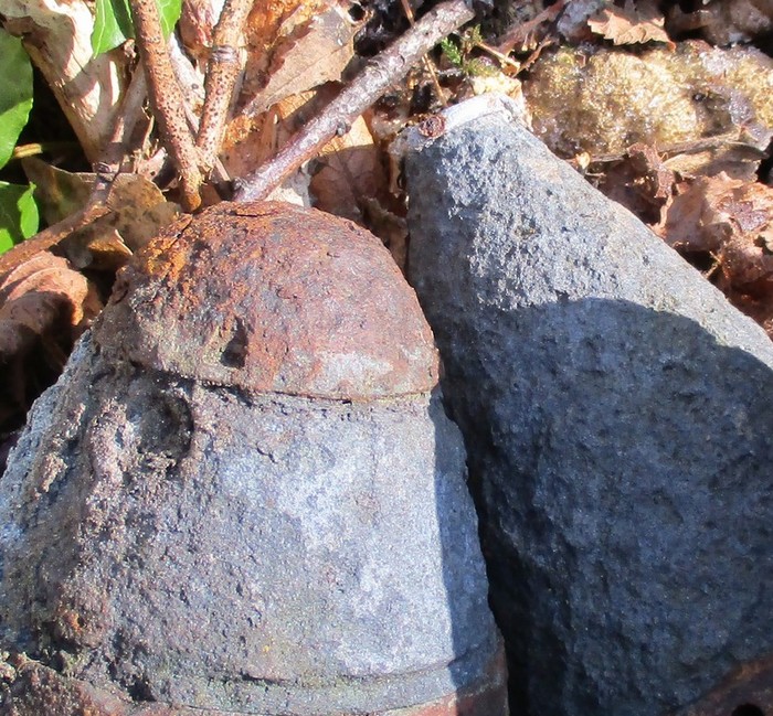

L’acier est présent de par les encore trop nombreux projectiles. Sa conservation est très variable, comme illustré ci-dessous par une bombe de 16kg de 58T, ce qui augmente le danger, à terme, pour les chargements toxiques.
extérieur acier.JPG (137.27 Kio) Consulté 2360 fois

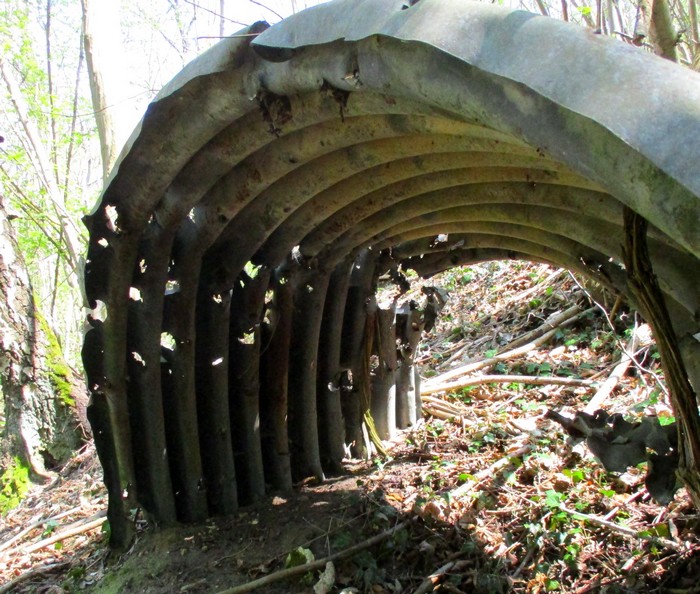

La galvanisation consiste à recouvrir la tôle d’acier d’une fine couche de zinc, cet ensemble résiste au temps comme le démontrent ces tôle d’abris encore en place. On peut même observer sur leur surface les effets de la mitraille.
extérieur tôle galvanisée.JPG (171.41 Kio) Consulté 2363 fois

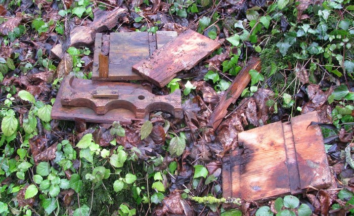

Bois
Dans un milieu très humide, au bord d’un ruisseau, ce reste de caisse à munitions, en sapin, s’est particulièrement bien conservé.
extérieur caisse sapin.JPG (168.07 Kio) Consulté 2337 fois

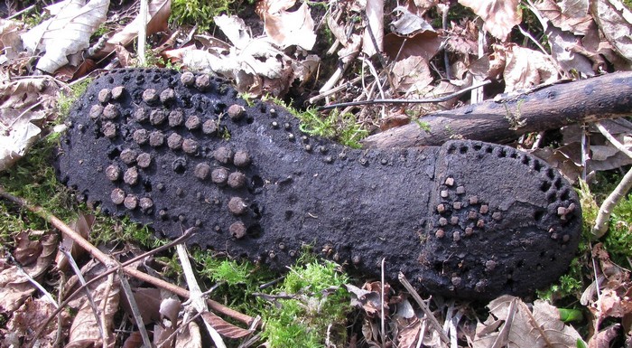

Cuir
Semelle cloutée de brodequin français : généralement l'oxyde de fer ronge le cuir, ici il n'y a qu'un léger vide autour de chaque clou, donnant l'impression d'un ensemble qui se tient.
exterieur semelle cloutée.JPG (161.75 Kio) Consulté 2337 fois

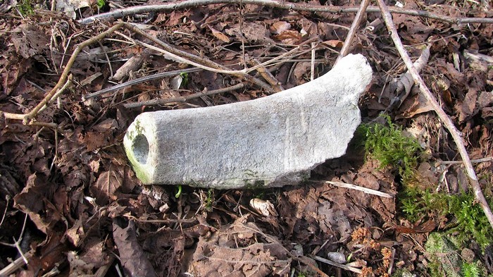

Os
Les ossements de boucherie se désagrègent lentement, leur surface se fendille et devient pulvérente.
exterieur os.JPG (163.54 Kio) Consulté 2337 fois
